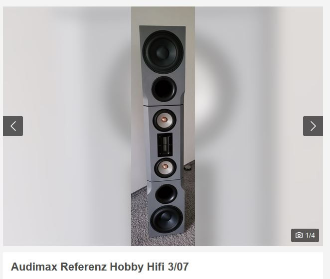

  • Whoofmax
    antwortet
Ansichten: 956
Größe: 40,0 KB
    Seit 3 Tagen in den Kleinanzeigen, wer in der Nähe Wohnt könnte mal reinhören...
