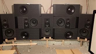

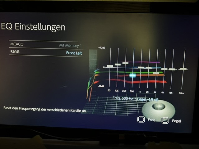

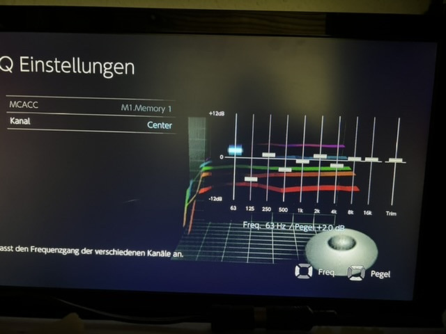

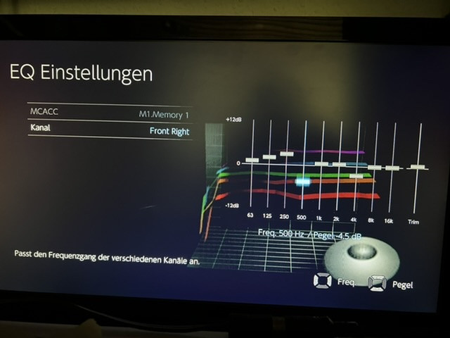

    Hallo, habe hier ein Spezialproblem. Seit längerer Zeit betreibe ich drei Vox 253-Center hinter einer schalldurchlässigen Leinwand. Habe mir vor kurzem, weil endlich wieder verfügbar, einen neuen Receiver gekauft und eingemessen und bei allen dreien wurde der Bereich um 500 Hz und 4 kHz um ca. 3-4 dB abgesenkt. Bei den Stand-Voxen 252 wurde der Bereich um 4 kHz nicht abgesenkt. 4 kHz hat eine Wellenlänge von 8,5 cm. Damit war mir klar, dass es Reflektionen an der Leinwand sein müssen, die zu Resonanzen führen und vom Receiver abgesenkt werden. Die 500 Hz sind ein gesondertes Thema. Ich denke da an wandnahe Aufstellung.
    Dummerweise habe ich die Mittel- und Hochtöner für den rechten und linken Kanal auf einer angeschrägten Platte montiert. Sie sind dadurch eingewinkelt und ich kann diese Lautsprecher nicht einfach näher zur Leinwand montieren um die Resonanz in einen für mich unhörbaren Bereich zu verschieben.
    Am zentralen Center hatte ich um Mittel- und Hochtöner einen dicken Filz montiert und die Resonanzen um 4 kHz sind etwas abgeschwächt.
    Die große Frage: Mache ich das bei den beiden anderen Lautsprechern auch so, oder konstruiere ich die Gehäuse neu, diesmal plan mit minimalem Abstand zur Leinwand? Platz nach hinten für einen größeren Abstand habe ich nicht.

    Ich antworte mir mal selbst. Läuft auf einen Neubau der 3 Center-LS hinaus. Alles andere ist Murks. Jemand hat das im Blindtest mit den CT200 herausgefunden. Hat die gleiche Leinwand. 1 cm Abstand zur Leinwand und es gibt keine Probleme.

        Blöderweise habe ich den linken und rechten Frontlautsprecher nicht plan gestaltet. Hmm, rausdrehen wäre möglich. Es geht ja vor allem um den Bereich um den Hochtöner :-?

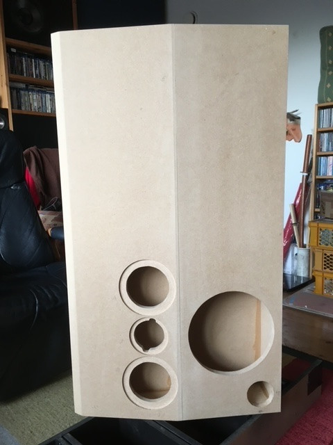

        Aber so richtig kann ich mich mit dem Gedanken nicht anfreunden. Neue Gehäuse, sind, wenn die Bemaßung korrekt ermittelt ist, im Handumdrehen gebaut. Mittel- und Hochtöner kommen, wie bei der VOX an die innen liegende Kante, der Bass-LS an die gleiche Stelle, wie jetzt. Die LS-Terminals an die Seite. Den mittleren Center könnte ich so lassen und hinten passend aufdoppeln. Den habe ich allerdings auch schon mehrfach angepasst und hinten aufgedoppelt, dass ich den auch lieber im selben Stil aufbauen würde. Ich verwende kein BR sondern 40 Liter geschlossen. Das macht die Sache so einfach.
        Die Backsurrounds sind auch schon so aufgebaut, nur in zwei getrennten Gehäusen:
