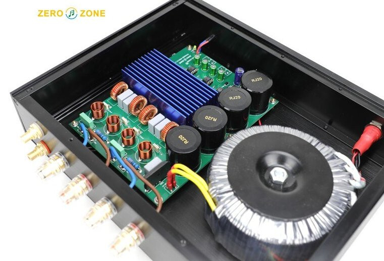

            Hallo!
            Die Variante mit Trafo und Gleichrichter scheint hier nicht so beliebt zu sein.
            ... bei mir schon, aber
            wenn ich etwas mehr Leistung will,
            wenn das tpa3255-board nach TI-Specs aufgebaut ist,
            so verkraftet es Leerlauf-Spannungen bis über 60V.
            So hat man dann eine Sicherheitsreserve bei Auslegung auf z.B. 48V unter Last.
            Bild,
            eine der besseren 3255-Konstruktionen, ausgelegt auf etwas 2x100W/4ohm
            (man beachte die zusätzlichen Induktivitäten am Ausgang, sollte EMV verbessern)
Ansichten: 300
Größe: 106,4 KB
            best regards
            Kay

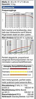

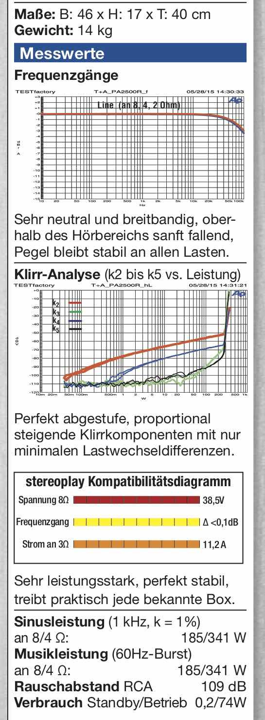

              Hier würde preisgünstig gesucht. Klar kann man das auch wirklich gut machen, dann aber eben "etwas" teuerer. Und auch Schaltnetzteile können wirklich gut sein. Wenn man aber sucht, landet man eben leicht bei einem Anbieter für LED-Leisten.
              Als Beispiel mal folgendes:
              Klicke auf die Grafik für eine vergrößerte Ansicht  Name: stp_2015-07_pa2500r Kopie.jpg Ansichten: 0 Größe: 230,0 KB ID: 702879
              Bei 2 Ohm kommen über 500 Watt raus und Peak und Dauerleistung sind gleich. Ob man sowas braucht...
              Geht aber, wenn man will und bereit ist, zu bezahlen.
              (Die Endstufe selbst ist aber nicht "digital", sondern klassisch "analog". Da sind aber zwei Schaltnetzteile mit je 1KW verbaut)
              Gruß Bernd

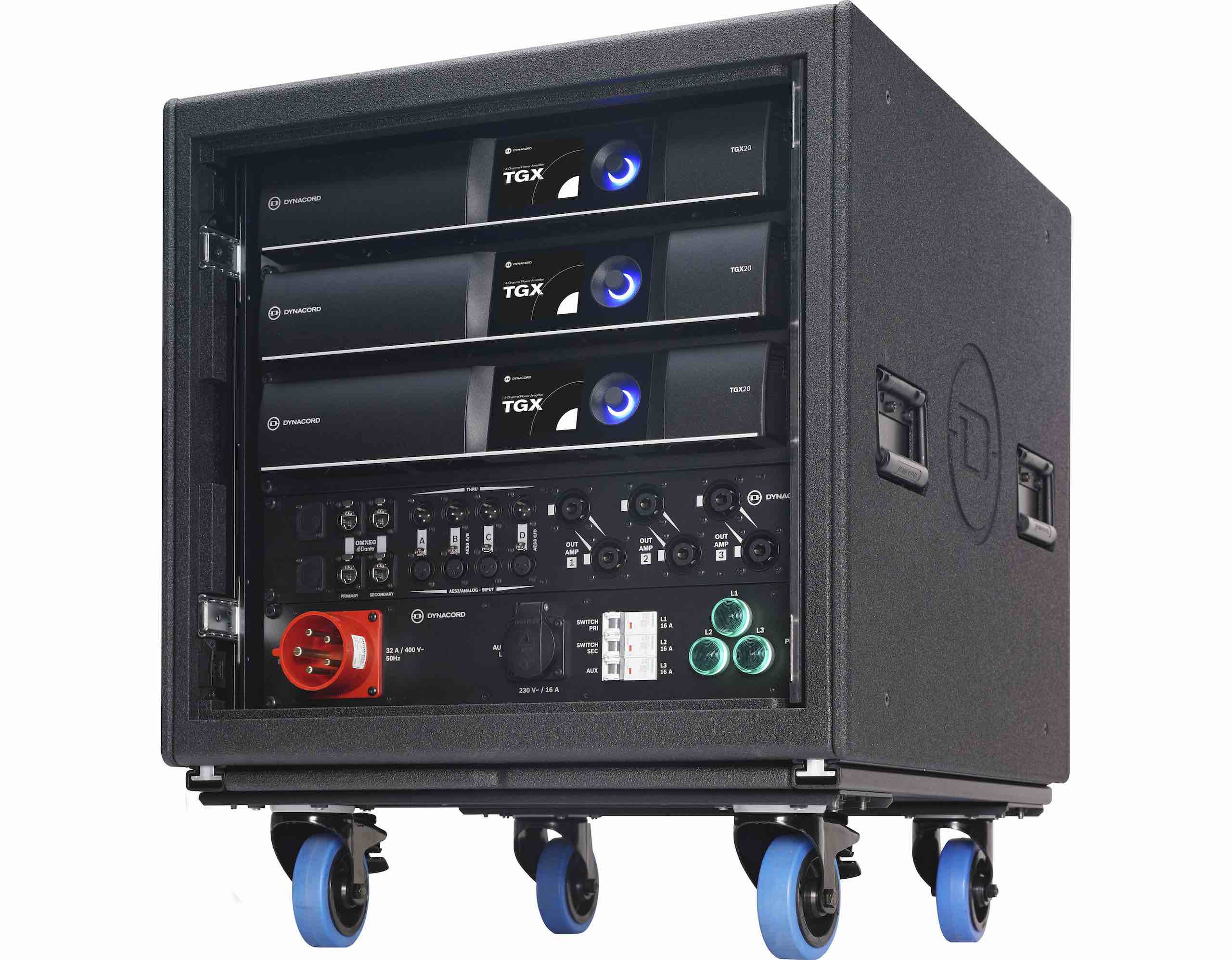

                      Der Leistungsbedarf einer realen Endstufe ist ja auch nicht die Maximalleistung mit Sinusvollausteuerung. Für PA rechnet man bei Musik mit ca. 1/8 der maximalen Leistung, sonst kommt es bei den Signalspitzen schon zum Klipping. Hattest Du nicht mal in einem anderen Thread eine Kombination angeboten?
Ansichten: 364
Größe: 533,5 KB
                      Wenn man eine Endstufe, was ja heute kein Problem ist, mit 4 mal 5 KW ans Netz anschliesst, hätte man den Verbrauch eines Durchlauferhitzers, wenn man volle Leistung annimmt. Praktisch reicht aber eine 16 A-Sicherung mit ihren gut 3,5 KW.
                      Gruß Bernd
