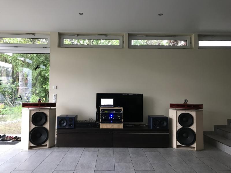

              • 10944
              es gibt über die Monitor jede Menge Threads. Ich kann mich noch genau an eine Aktive Monitor erinnern, die war super!
Ansichten: 1087
Größe: 51,4 KB
              leicht mordifiziert im Bass und ich habe sie hier im Wohnzimmer abgestimmt. Die hat mir super gut gefallen.
              UND, dann gibt es jede Menge Ideen im Forum wie man heute eine solches Kraftpaket umsetzen würde.
              10 zoll im TMT und ein AMT im Horn drüber und drunter gibt es jede menge Lösungen, angefangen über 21 Zoll in 70 CB oder mehrere 12 Zoll in BR oder ...
              ABER es ist schon eine Hausnummer etwas ähnlich Gutes zu bekommen. Das würde man heute aktiv umsetzen.

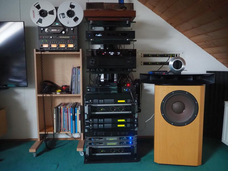

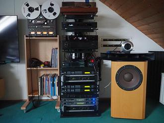

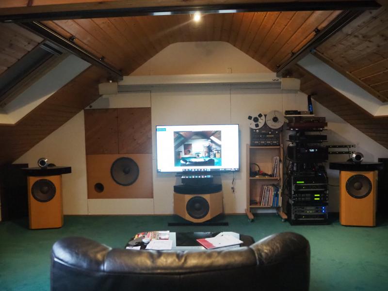

                          @all:
                          Zu meiner Schande muss ich gestehen das ich viele Jahre nicht mehr ins Visaton-Forum geschaut habe. Das hatte vielfältige Gründe...u.a. auch deshalb weil ich mich mit anderen Dingen fernab der Diy-Welt beschäftigt habe.
                          Wirklich durch einen (intuitiven?) Zufall habe ich mich heute noch einmal hier umgesehen und bin auf diesen thread gestoßen - in dem ich sogar namentlich verlinkt wurde.
                          Aus diesem Grund möchte ich "meine Monitore" und die Technik drumherum -auch zur Nachahmung- vorstellen.
                          Wie "Fosti" (herzliche Grüße - solltest Du diese Zeilen lesen!) bereits verlinkt hat sind meine Eigenentwicklungen -basierend auf dem m.E. nach wie vor überragenden M300- durch bessere Digitaltechnik deutlich verbessert worden.
                          Wie die nachfolgenden Bilder zeigen ist das M300 die einzige Visaton-Einheit in meinen Monitor-Boxen!

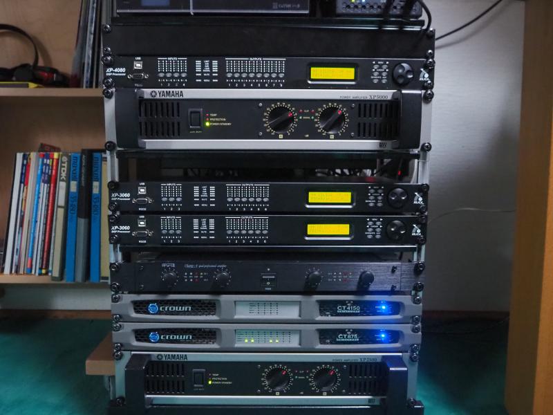

                          Die Chassis (Bass: Beyma 12B 100R, MT-Treiber JBL 2425H, HT JBL 2405) werden zwischenzeitlich über Xilica XP 3060 vollaktiv gesteuert. Als Amp's verwende ich seit vielen Jahren die Yamaha XP-Endstufen 2500 u. 5000 für die Bässe (inkl. Sub - JBL 2245H) und Crown CT875 für die MT-/HT-Treiber.
                          Mein Yamaha CX-A 5000 dient nur noch als zentraler Vv und Umschalteinheit da ich sowohl verschiedene analoge als auch digitale Quellen im Einsatz habe.
                          Die Monitor, als vollaktive Version, halte ich für eine überragende Box weil sie nicht nur (brachial) "laut" sondern auch wunderbar "leise" kann. Wer gerne einmal ein Livekonzert zuhause (im HK) anschauen und dabei ziemlich nahe am Live-Erlebnis kommen möchte kann das mit der Monitor problemlos erleben -entsprechende Amp's vorausgesetzt.
                          Zur beschriebenen MT-Problematik möchte ich sagen:
                          Der wirklich große Versatz der SEO ist D A S Problem bei dieser Konstruktion. Mittels moderner Digitaltechnik lässt sich dieses Problem aber komplett eliminieren.
                          Durch präzises Angleichen von Delay und den Einsatz von z.B. 24dB Filtern (LR) kann man dem MT-Horn samt Treiber eine ungeahnte Wiedergabequalität entlocken.
                          In diesem Kontext spielt es keine Rolle wie alt eine Konstruktion (Treiber oder Horn) ist. Ich möchte daran erinnern das z.B. die Konstrukte der nach wie hervorragenden TAD-Treiber überwiegend aus den 70-oder 80-bis 90igern des letzten Jahrhunderts stammen.
                          Ich möchte an dieser Stelle jeden Diy ermuntern die Monitor -in welcher Form auch immer (mit M300!) - zu bauen. Diese Allround-Box ist sich für nix zu schade!
                          3-4 m Hörabstand -und ein entsprechend großer Hör-Raum- (möglichst akustisch optimiert) sind wohl Bedingung.
                          Apropos: DSP oder Controller:
                          Zwischenzeitlich gibt es gute, preiswertere, Geräte die einen hervorragenden Job machen. Es muss nicht Xilica sein... die übrigens leider nicht mehr produziert werden!
                          Leider kann ich an dieser Stelle keine Bilder hochladen. Bilder folgen....
                          Willi
