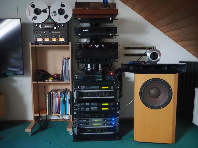

          Oha, eine hübsche Anlage, und ein anscheinend funktionierendes tolles Tapedeck . Ich habe noch eine Revox A 77 Maschine, allerdings ist die leider kaum noch zu gebrauchen.

            Hallo Ubix,
            schön das dir die Anlage gefällt!
            Die Anlage ist mir wirklich ans Herz gewachsen, s.h., bei längerer Abwesenheit bekomme ich (erträgliche) Entzugserscheinungen!
            Die im Bild zu sehende TB-Maschine ist eine Tascam 34B. Mit diesem Gerät mache ich hauptsächlich Aufnahmen. Meine Revox B77 MKII wird überwiegend für die Wiedergabe verwendet. Beide Maschinen sind natürlich voll funktionstüchtig und machen immer noch sehr viel Spaß. Selbst 40 Jahre alte Maxell oder auch TDK-Bänder laufen auch heute noch wie damals aufgenommen. Das ist immer wieder eine Zeitreise...mit vielen Erinnerungen!
            Soviel zum Thema "Langzeitstabilität"!

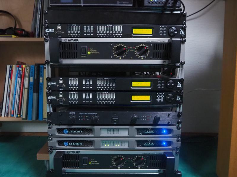

              Tja, zu deinen Erfahrungen mit der Behringer DCX glaube ich dir direkt dass das -und dann noch mit der Monitor- ein sehr schwieriges Unterfangen war. Ich habe meine ersten Aktivschritte mit den Monacor DSM 240 und 260 gemacht. Zur damaligen Zeit waren das tolle Geräte die auch in Kombination mit Hifi-Geräten vergleichsweise gutmütig funktionierten. Das grundlegende Problem (Cinch > XLR / Hifi > Profigerät) gab es dabei aber auch. Allein das Thema hatte schon großen Einfluss bzgl. Er- oder Misserfolg. Und diverse andere Themen zusätzlich. Durch den Einsatz der Yamaha-Vorstufe CX-A 5000 -mit symmetrischen Ausgängen- konnte ich diese Problem komplett "erschlagen". Von meinem Kumpel weiß ich das z.B. ein Mini-DSP diesbezüglich einfacher zu handhaben ist. Er hat auch keine Rauschprobleme und arbeitet bei allen Neuentwicklungen mit Mini-DSP.
              Die Hypex-Module kenne ich aus der praktischen Anwendung nicht. Ich habe immer die externen Geräte bevorzugt.
              Letztes Jahr zeigte mein 10 oder 12? Jahre alter Monacor DSM 260 plötzlich mehrere Probleme. Ich bin nachfolgend komplett auf Xilica XP umgestiegen und das habe ich definitiv nicht bereut!

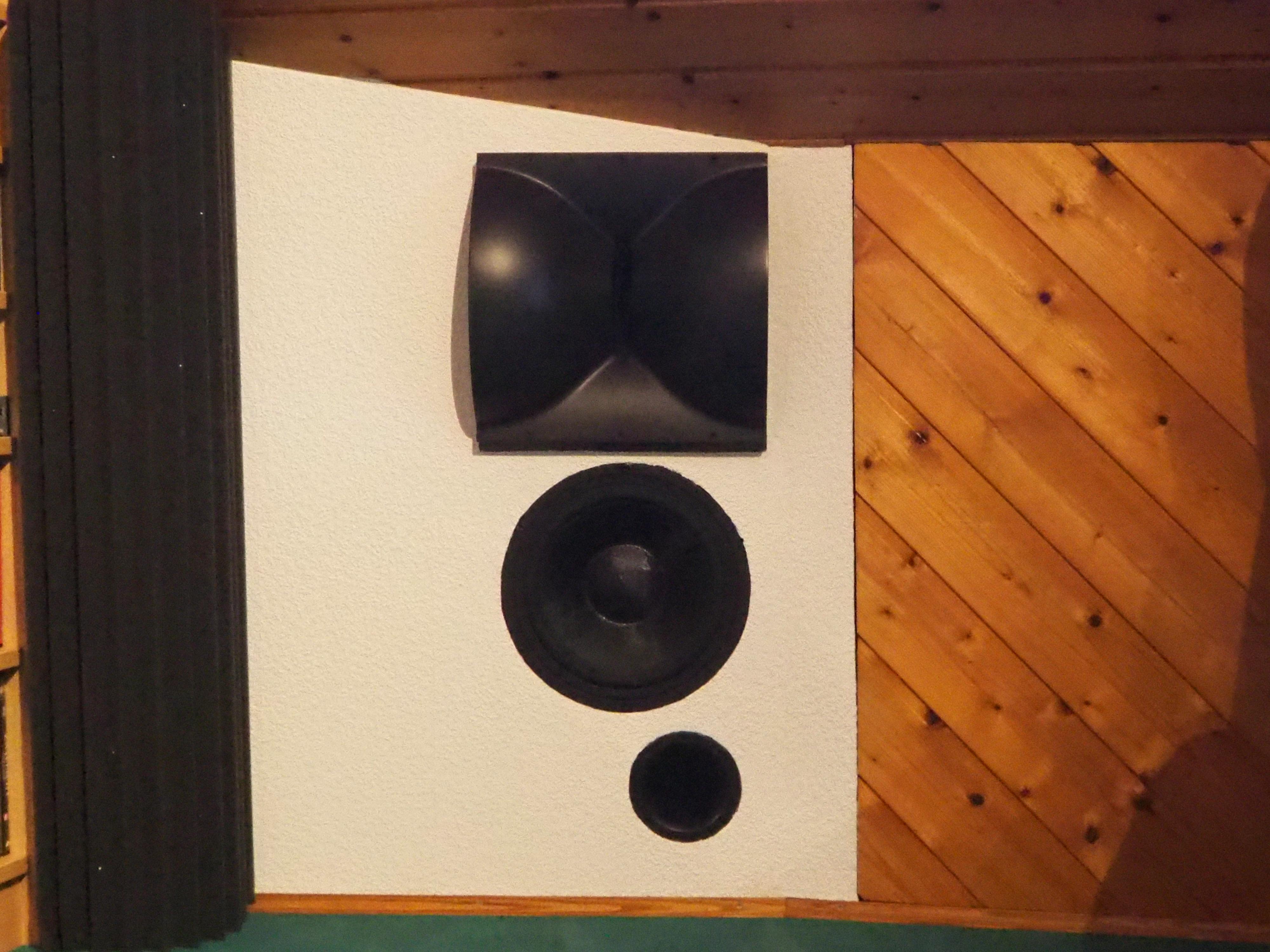

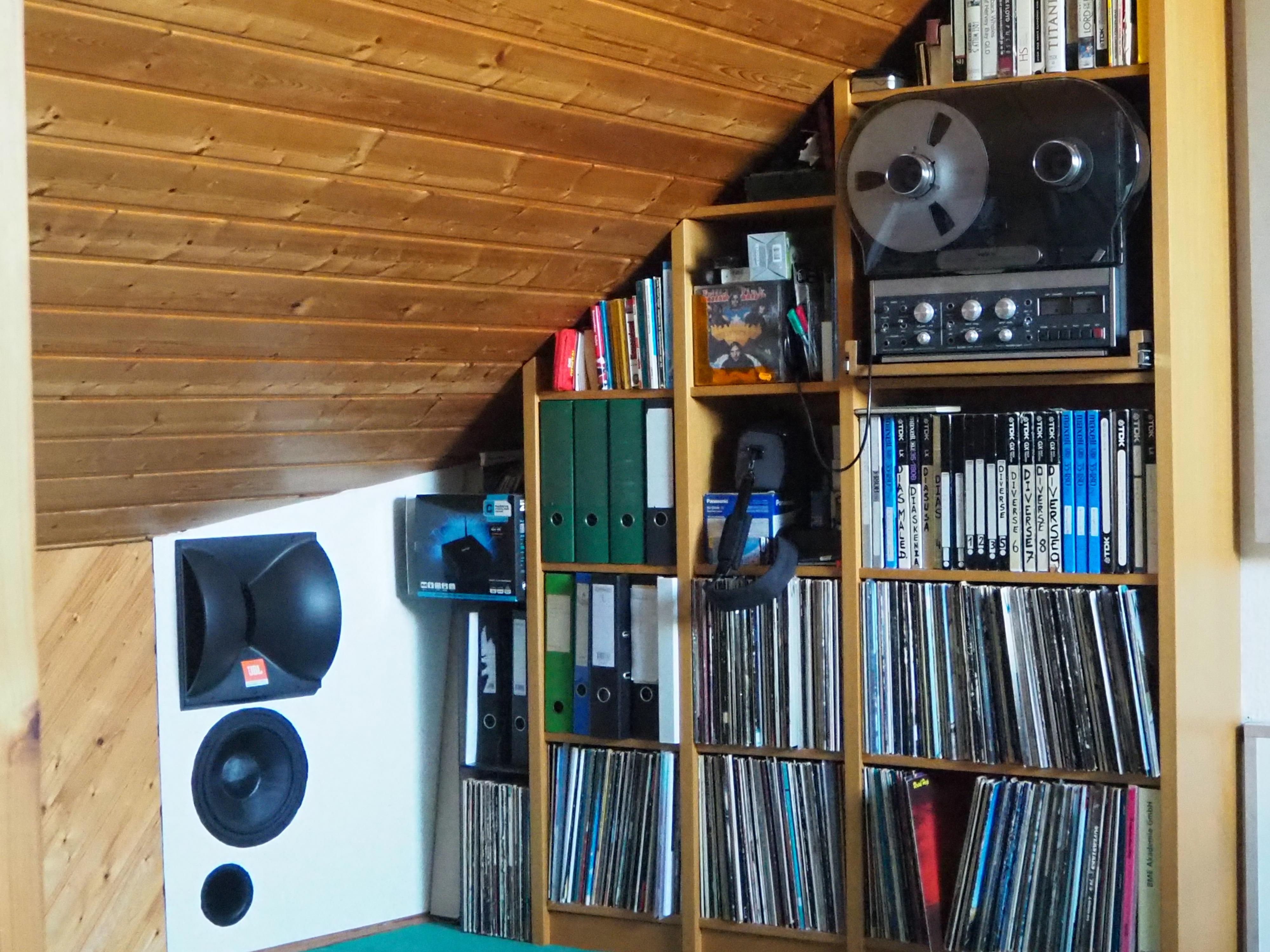

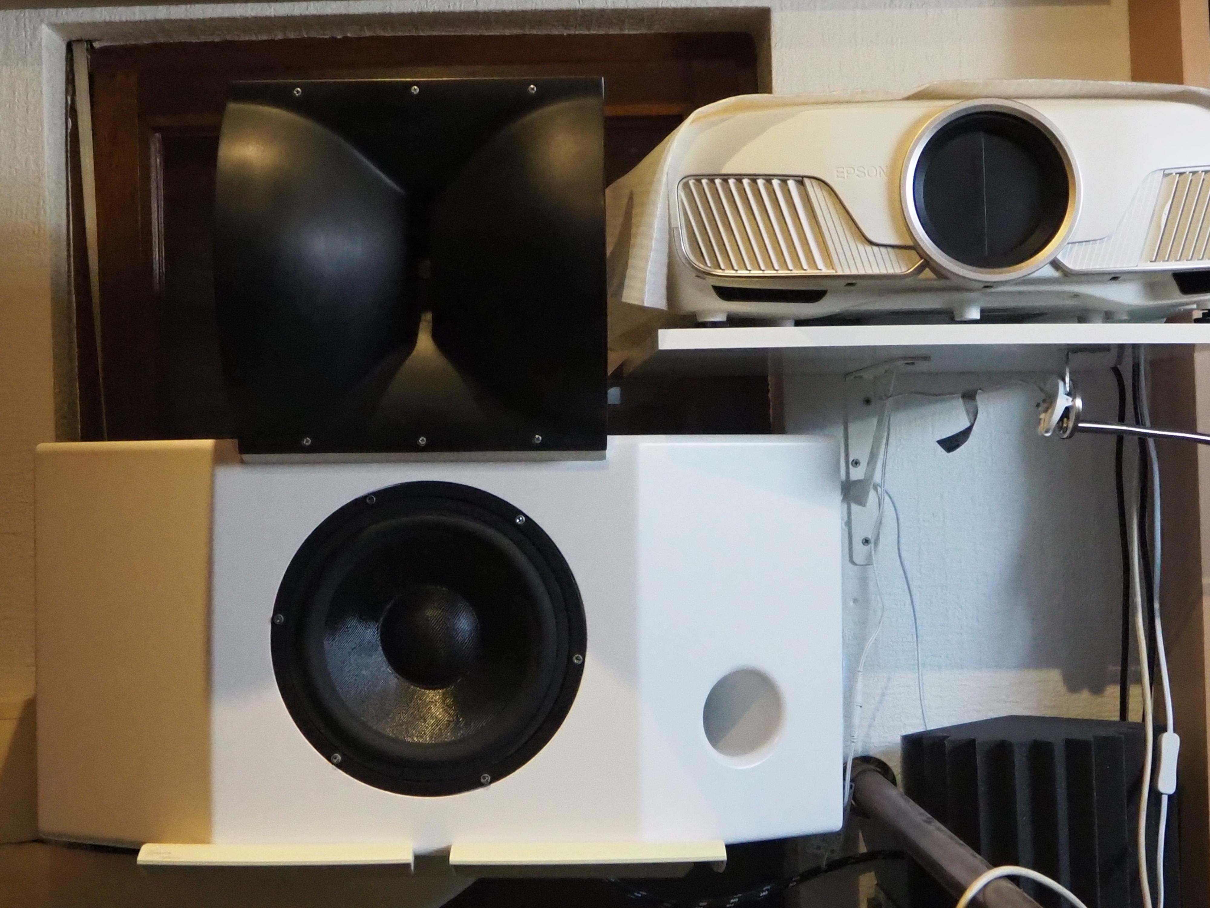

                  Nachfolgend noch drei Bilder meiner Rear-Sektion in der der (legendäre?) Visaton-Bass GF250 -in Kombination mit der JBL Treiber-/Hornkombi 2344/2426H einen verdammt guten Job macht. Natürlich werden auch diese Chassis vollaktiv über die Xilica's und Crown's angesteuert.

                      Beeindruckends Horn , aber die strahlen doch in Richtung Hörer, oder ? Mit dem mittleren Foto komme ich optisch mit der Zuordnung nicht ganz klar.

                          @ubix:
                          Sorry, ich hätte die Bilder benennen sollen!
                          Das mittlere Bild zeigt den RC, das erste Bild den RL und das dritte Bild somit den RR. Das Horn in den 3 Rears ist das Original-Horn der bekannten JBL-Monitore 4430 u. 4435. Bei einem symmetrischen L/R- Sitzabstand von 3m bin ich im s.g. Midfield-Bereich - für den die Monitore konzipiert wurden. Da der RC deutlich näher (ca. 1,8m) zum Hörplatz steht wurde dieser durch Delay im Xilica entsprechend nach hinten "versetzt".
                          Ja, alle Rears sind auf den Hörplatz ausgerichtet.
                          Auch bei mir ist der Beamer "hinten".
                          Willi

                            Sieht etwas unübersichtlich aus, weil es frontal von vorne fotografiert wurde, und links unten neben dem weißen Gehäuse auch etwas verschwommen ist. Ist das eine Dämmplatte ? Und hinter dem Lautsprecher ist wohl eine Öffnung in der Wand. Wie ist den das Horn befestigt ?

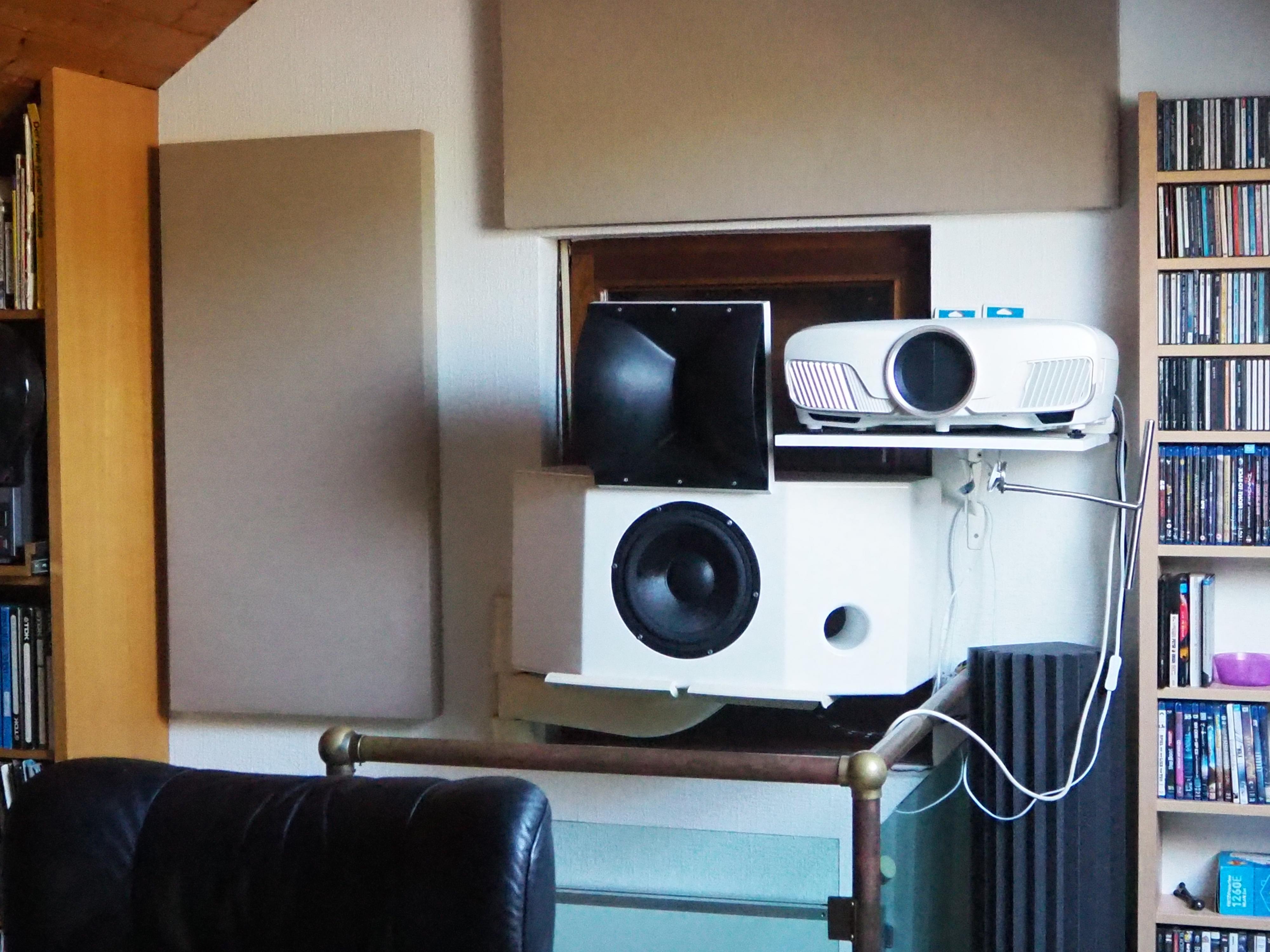

                                ubix
                                : Ich habe mal schnell ein Bild des RC inkl. Umgebung gemacht. Die Schallwand der RC-Box hat eine ca. 35°-Schräge. Horn und Treiber sind mittels einer Diy-Halterung auf der Box -mit leichter Neigung zum Hörplatz- befestigt.
