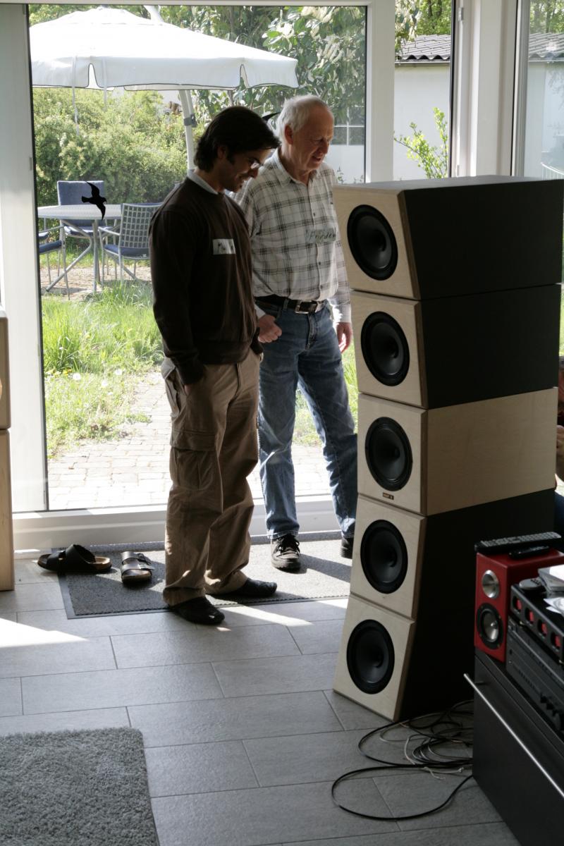

      in meinem Kopf entsteht gerade wieder so ein Film und ein Déjà-vu. Diese Frage nach der Meinung, was besser ist, wenig oder viel Wirkungsgrad, oder eigentlich Kennschalldruck, hat mich jetzt schon richtig lange beschäftigt. Wenn du den Klaus befragst wird er etwas anderes antworten als ich, ... was das eigentlich kritische bei der Musikwiedergabe ist, ist ein Ton der bei hohen Pegeln verzerrt wiedergegeben wird, und/oder in die Kompression geht, das passiert bei sehr kleinen Böxchen recht schnell, wenn ich da eine Needle mit 3 Zoll Breitbänderchen anhöre ist schon bei weit unter 90 dB Schluss. der Breitbänder, egal welcher, hat vielleicht 80 dB, oder deutlich weniger, Kennschalldruck und verträgt vielleicht, wenn es hoch kommt, 10 Watt, und schon ab 5 Watt mag er nicht mehr so richtig mitspielen und klingt gedrückt. Auf der anderen Seite ist da der richtig gute B200, der einen ab einem gewissen Frequenzbereich weit über 90 dB hat, ... die kleine Schwingspule kann zwar nicht sehr viel Leistung vertragen aber einige Watts sind das auch und da reicht sehr wenig Leistung dass du 100 dB oder auch deutlich mehr dabei rauskommt, ... und das mit der gleichen Leistung wie beim kleinen 3 Zoll BB. Sprich, die Faszination Wirkungsgrad ist nichts anderes als das explosive in Pegeln wo wirkungsgradschwache Boxen nicht mehr mitkommen. Bernhard hat aber was ganz wichtiges schon gesagt, vom Wirkungsgrad auf den Klang zu schließen geht eben nicht, ...
      2011 waren diese beiden Herren bei mir in meinem Wohnzimmer und haben dieses Boxenpaar mitgebracht, ... einige fanden diese gut und ich persönlich fand sie Tonal schlecht. Sie hatte etwas in sachen explosiven Klang, Sprache wiederum verfärbte, ... ich saß zweitweise super gut im Stereodreieck und war schlichtweg begeistert über die Stereoabbildung und die Bühne, aber kam eine mir bekannte Frauenstimme war diese deutlich anders wie ich sie kannte.

      Sprich, nicht der wirkungsgrad ist alleine entscheidend sondern viele andere Dinge am Lautsprecher müssen passen dass die Wiedergabe in Ordnung ist. Es war neben dem Teil von Klaus die Beste B200 Box welche ich gehört habe, aber nicht die Beste Box welche ich gehört habe. Das war die Rocket von Hifiselbstbau, in Gelsenkirchen gehört, 2008 oder so ...
      https://www.hifi-selbstbau.de/bauvor...eferenz-ntlich
      und dies hat sicher nicht mit dem Wirkungsgrad zu tun, sondern ganz alleine im Kompromiss aus vielen kleinen Detailthemen, ...
