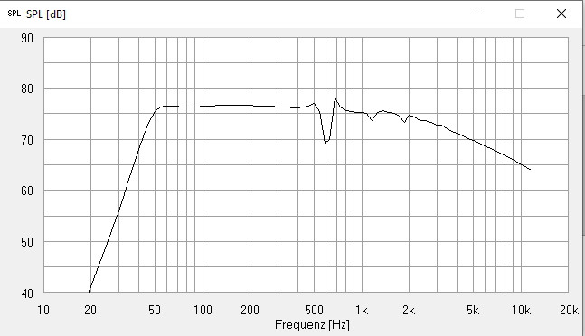

              ich hatte den kleinen Treiber auch schon gesehen und auch gleich mal in AJHorn simuliert. Eine lineare Abstimmung gelingt in 3 Liter BR auf 50Hz abgestimmt, dann sind als untere Grenzfrequenz etwa 50Hz erreichbar. Schalldruck in 8 Ohm im Freifeld etwa 77dB/W/m. Das Problem ist die Abstimmung selbst: ein BR-Rohr mit 8cm² Querschnitt (vgl. BR6.8) muss 26cm lang sein.
Ansichten: 2481
Größe: 48,8 KB
              Grüße Ralf
