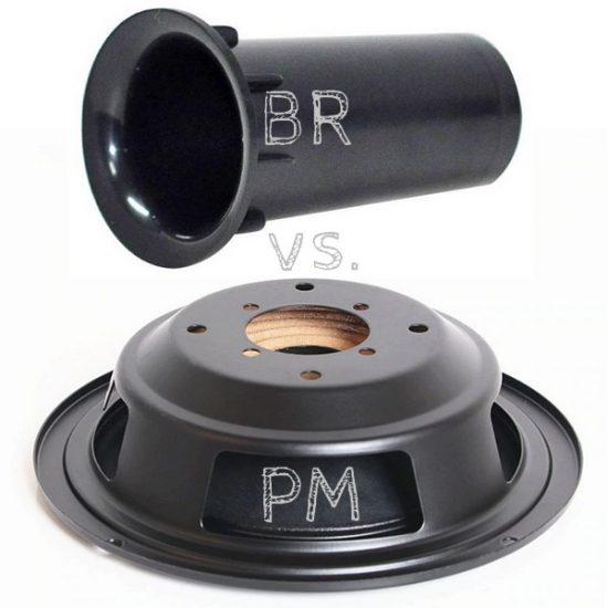

            Hi, um mit einer PM eine Performance zu erreichen, die einer BR Abstimmung nahe kommt, sollte sie die übernächste Größe in Zoll haben. Das wäre bei einem 4 Zöller dann eine 6 bzw. 6,5 Zoll PM. Wichtig ist auch, darauf zu achten, dass Fs der PM nicht zu tief liegt. Das führt zu einem zu frühen Abfall im Bassbereich. In meinem Artikel zeigt das letzte Beispiel einen solchen Fall.
