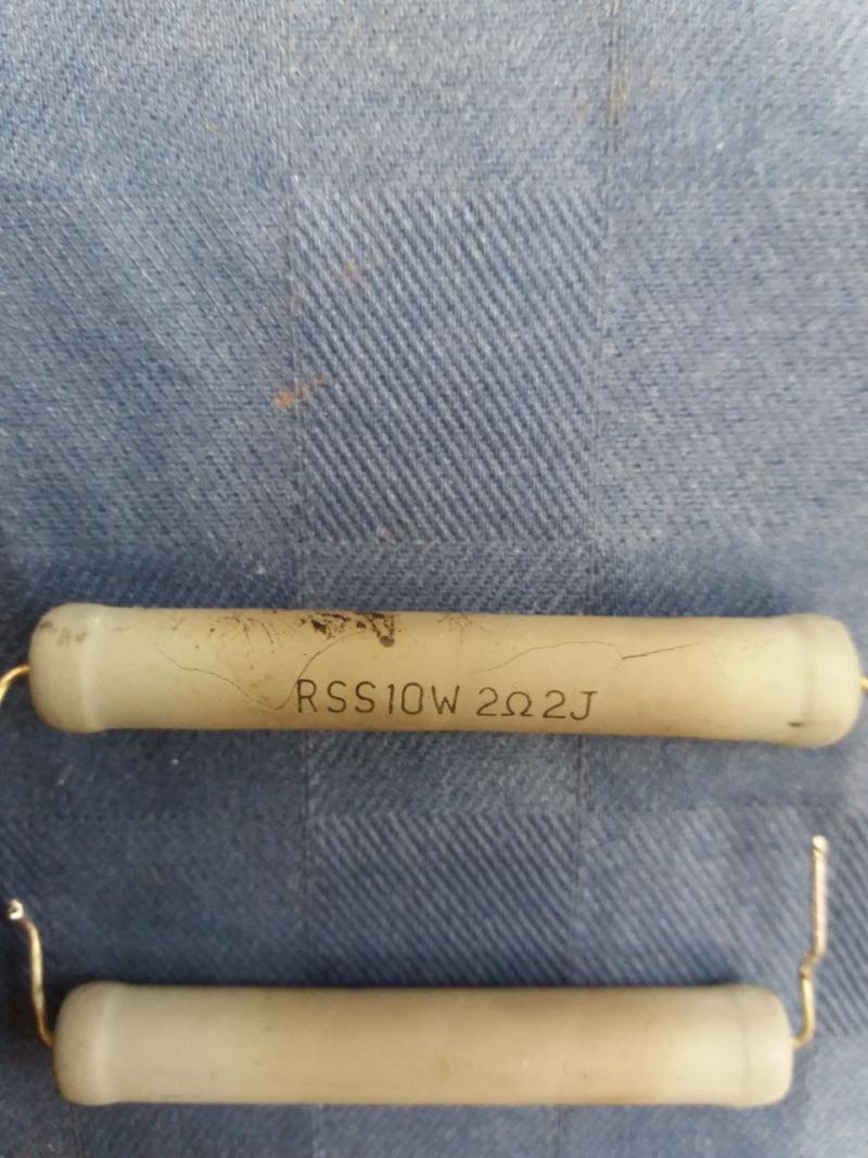

                  So Freunde,
                  ich werd bekloppt und ich hoffe jemand kann mir das erklären?
                  Ich habe mal etwas auf der Weiche rumgemessen und dabei auch den Widerstand von 2,2 Ohm 10Watt 10%Toleranz im Mitteltonzweig gemessen. Und der hat auf beiden Kanälen über 90OHM!!!! 105 Ohm und 95 Ohm(ausgebaut)
                  Die Elkos verhalten sich so wie sie es sollen.
                  Können die Widerstände das Problem und Übel des ganzen sein? Verstärker überhitzt - Hochtöner kaputt.....???
                  Messfehler ist ausgeschlossen, habe Referenz Widerstände da.
                  Jetzt bin ich gespannt.

                    Hallo!
                    Das ist wirklich sonderbar. Die Widerstände sehen ganz "normal" aus und Du hast ein brauchbares Messgerät?
                    Wenn es so wäre, dürften die Mitteltöner fast keinen Pegel mehr abgegeben haben. Der Verstärker wird dann aber auch nicht überlastet.
                    Kannst Du mal ein Foto von der ganzen Weiche und deinem Messgerät hochladen? Ohne jemanden mit ein bisschen Erfahrung und brauchbarer Messtechnik scheint das Ganze irgendwie nicht lösbar zu sein.
                    Gruss Bernd

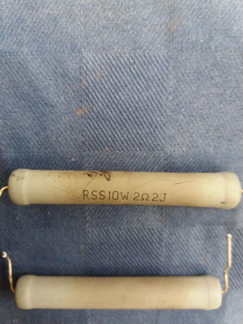

Ansichten: 561
Größe: 104,0 KB
ID: 692327 Klicke auf die Grafik für eine vergrößerte Ansicht
Ansichten: 267
Größe: 104,0 KB
ID: 692328 Die Weiche ist momentan demontiert. Das Messgerät ist nix besonderes, aber messe ich zb. einen 3,3 Ohm Widerstand zeigt das Gerät um 4,3 - 4,5 Ohm an. Abzüglich Messkabelwiderstand ca. 1Ohm komme ich also auf den passenden Wert. Nur bei den defekten 2,2 Ohm nicht, die haben wie gesagt über 90Ohm.
                      Optisch? Naja normal sehen die nicht aus, im Tageslicht sieht man das die eindeutig sehr heiss wurden, denn die haben Risse und im Vergleich zu den übrigen auch Verfärbungen. Ein Widerstand hat übrigens kein Durchgang (kein "piepsen" mit Diodenprüfung aber dennoch 90Ohm)
                      Der andere "piepst" hat aber auch über 90 Ohm. Alle anderen Referenzwiderstände piepsen auch wie es soll.
                      Wenn ich die Elkos per Diodenstrecke messe. "Piepsen" alle einmal kurz. - Messe ich dann im 2KOhm-bereich steigt der Wert von einem mittleren 100erWert zu einem ca.2000er Wert, nach allem was ich gelesen haben zum Test mit einem Ohmmeter - tun die Elkos das was sie sollten. Alle Elkos von der Weiche verhalten sich gleich.
                      Das gibs doch alles nicht.....
                      Ps Das Messgerät ist dieses https://manuall.de/pollin-pm110-multimeter/
                      Aber wie gesagt alle anderen Widerstände haben die passenden Werte.

                        • 1265
                        Wenn der Widerstand innen verschmort ist, wurde Kohle erzeugt, nicht auszuschliessen, dass dann der Wert nach oben geht...

                            • 1265
                            Ich bin absolut kein Elektroniker, aber ich würde nach Ursache und Wirkung unterscheiden. Wenn beide Widerstände vor dem MT verbrannt sind, liegt die Ursache auf dem Weg davor. Schätze mal, Du hast an der Stelle Glück gehabt, vielleicht wären sonst die MT auch durchgeschmort?

                              • 703
                              Die Widerstände sind wohl wirklich "Durch". Die Mitteltöner sind ja parallel, also ca. 4 Ohm. Dann bekommt der Widerstand ca. den halben Spannungsabfall. Bei z.B. 60 Watt im Mitteltonzweig geht dann auf die Lautsprecher je 20 Watt und auf den Widerstand auch. Wurden die Boxen und der Verstärker z.B. auf einer Party mal so richtig aufgedreht? Dann kann so einiges kaputtgehen, bevorzugt auch die Hochtöner. In meinen jungen Jahren waren die Im Jugendheim auch oft hin und ein Lehrer, der zu einem Abiball seinen Superverstärker mit seinen Superboxen mitbrachte, wunderte sich, dass in einem kleinen Saal die Pegelanforderungen ganz anders sind als zuhause. Hochtöner von Hifiboxen sind da Verschleissteile.
