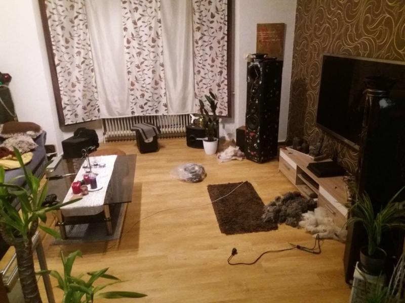

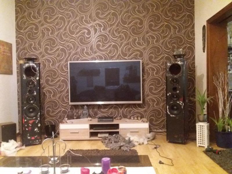

        @kuestercordalis: Hast Du so etwas versucht? Dafür ist diese Box sicher nicht gemacht. Da gab es z.B. mal die Fiestas von Visaton oder die Hobby-PA-Boxen.
        Nein die letzten 7 Jahre wohl nicht mehr. Die V20 haben schon die ein oder andere Party mit viel ALK ohne Probleme mitgemacht und überstanden, daher ist es mir unbegreiflich wie sowas passieren konnte..... Meine Babys stehen brav im Wohnzimmer und wurden nicht höher belastet als sie es seit dem ersten Ton gewohnt waren.
