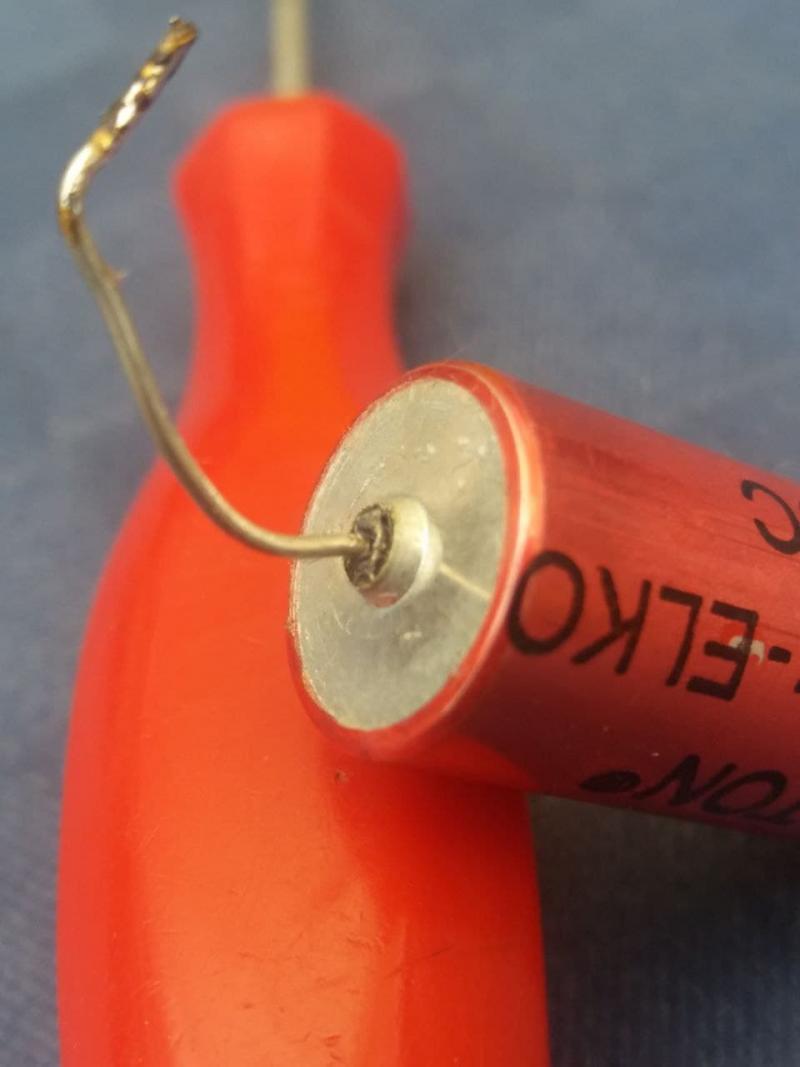

    Hallo Leute,
    ich habe ein Problem und möchte gerne mal eure Einschätzungen erfahren was da wohl passiert ist.
    Es handelt sich um die V20 MKII allerdings mit dem FFL anstatt der HE.
    Vor ein paar Tagen ging mein Verstärker plötzlich in den Protect-Modus bei erhöhter Zimmerlautstärke, bei Zimmerlautstärke trat das Problem nicht auf.
    Zudem wurde die Tonqualität mitzunehmender Betriebsdauer am Stück auf der linken Box bescheidener. Klang wie Verzerrung auf allen Frequenzen.
    Da es nur die linke Box betraf, wollte ich mir mal die Weiche anschauen und musste feststellen das die Luftspule "geschmolzen" ist. siehe Bilder.
    Zur meiner Schande muss ich gestehen das ich damals vor 11-12 Jahren aus kostengründen die Luftspule im TT-Zweig 2,2mh "nur" mit 1,0mm gekauft habe, anstatt der 1,32mm, diesen Fehler hatte ich nun korrigiert und das hörbare "verzerren" war weg und alles schien wieder ok.
    Jedoch ist dann in kurzer Zeit der erste (rechte) Hochtöner abgeraucht und ein paar Tage später der linke.
    Auffällig ist das alle 3 Verstärker die ich zum testen (nach dem Spulenwechsel) einsetzte meiner Meinung nach viel zu heiss wurden bzw werden.
    Ich habe mir die Schwingspulen der Hochtöner mal angeschaut und war erstaunt das diese nicht "verbrannt" aussehen wie man es eventuell erwartet hätte.
    Was für ein Problem könnte vorliegen?
    Ist das schmelzen der Spule ausschliesslich auf eine unterdimensionierung zurückzuführen? Kann dadurch auch ein Verstärker defekt ausgelöst werden?
    Kann ein überhitzter Verstärker die Hochtonfrequenzen so verzerren das die Hochtöner kaputtgehen? Zwar hatte ich wohl relativ laut gehört, aber ich war jetzt nicht der Meinung das eine "hörbare" Verzerrung vorlag.
    Haben diese Hochtöner eine Lebensbegrenzung aufgrund der FFL? oder ist aufgrund der Weiche für den HE der FFL zwangläufig zum Tod verurteilt?
    Es handelt sich um einen Grundig V5000, Onkyo SV727R und Kenwood 4060R Verstärker
    Für Ideen und Einschätzungen bin ich dankbar.
    Lg Stefan

        Wahrscheinlichste Erklärung meiner Meinung nach:
        Der 100µ Elko gleich nach der Spule hat einen Kurzschluss. Das würde die heißen Verstärker erklären, und auch defekte Hochtöner, da die nahezu kurzgeschlossenen Verstärker sehr wohl ordentlich geclippt haben könnten.
        Und Elkos sind nun mal Verschleißteile.
        Deinen Fotos nach zu urteilen, sind die Spulen wahrscheinlich noch brauchbar. Das Geschmolzene sieht so aus, als sei es hauptsächlich der Schmelzkleber, mit dem die seinerzeit befestigt worden sind.
        Du könntest den Elko rauszwicken und schauen, ob die Überhitzungen der Verstärker weg sind. Natürlich wirds nicht ganz 100% klingen, da die Bässe ja weiter rauf spielen, aber für einen Test würde es reichen IMHO.

          Vielen Dank das werde ich mal überprüfen. Zur Info. Bau ich die geschmolzene Spule wieder ein schaltet der Verstärker bei erhöhter Zimmerlautstärke auf Protect. Mit der neuen Spule nicht, daher denke ich das der Isolierlack der Spule im inneren auch weggeschmolzen ist. Das ist auf den Bildern nicht gut zuerkennen.
          Aber den 100er prüfe ich mal.
          Danke schonmal

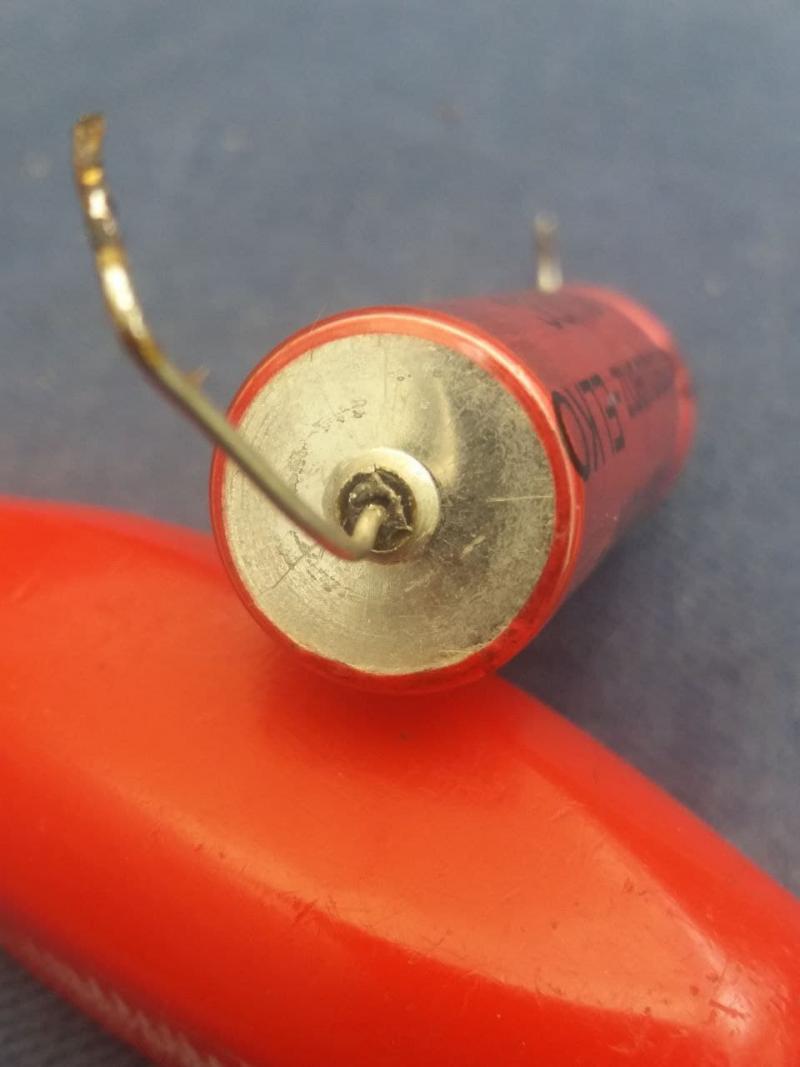

            Hier mal 2 Bilder des angesprochenen 100er. Sieht komisch aus am Elkokörper selbst oder? Da wo das Beinchen reingeht.
              • 28727
              Da hilft nur Messung oder Austausch. Generell sollten die Weichenteile nicht mit Vlies bedeckt werden, sonst können sie heiß werden.
              Falls der Verstärker überlastet wurde und er daher "clippte", war das der Tod für die Hochtöner.

                Alles etwas kurios für mich,ich tippe auch auf einen defekten Elko.Sollte die 2,2 mH Luftspule zu heiss geworden sein,juckt das
                den Verstärker eigentlich nicht,sie liegt in Reihe und kann keinen Kurzschluss machen,lediglich ihre Induktivität kann sich evtl.
                ändern und die Trennfrequenz passt nicht mehr optimal,aber dem Amp ist das egal.
                Um einen Hochtöner durch clipping des Verstärkers zu killen,musst du schon ordentlich aufdrehen,der Verstärke liefert dann
                ein Signal,das vom Kondensaor nicht mehr gefiltert wird.Um das zu verhindern,sollte die Schutzschaltung des Amp eingreifen.
                Deshalb kann ich das Ableben der Hochtöner nicht ganz verstehen.Aber es gibt schlimmeres.Wie schon gesagt,tausch die
                Kondensatoren und dann probier noch mal.

                  Der Elko sieht nicht gut aus. Ich würde den nicht mehr benutzen, bzw, in beiden Frequenzweichen tauschen. Auch ohne LCR Messgerät könntest Du aber mit einem normalen Meßgerät zumindestens einen eventuellen Durchgang des Elkos messen. Also im Ohmbereich steigt der Widerstand bei einem Intaktem Kondensator immer weiter an, sollte er einen Schluß haben, könnte man das messen. Manche Messgeräte haben auch einen Prüfton. Ich weiß ja nicht, was Du unter relativ laut verstehst? Und wie lange relativ laut gehört ;-)
