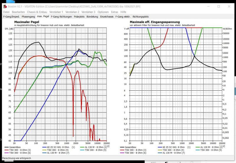

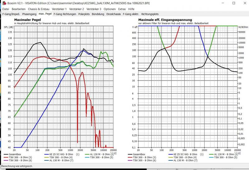

      nahezu identisch wäre die Lösung mit "Vier" TIW300 in geschlossen. Es würde die Box fast gleichwertig im Maxpegel, allerdings einfacher im Aufbau, machen, die Tiefe der Box lässt eine solche Änderung zu, ... zusätzlich habe ich den Tiefgang deutlich geändert, wer um Gottes Willen braucht diesen enormen Tiefgang, das macht die Box lahm wie ein Käfer aus den späten 60ern. Dadurch, dass die Aktivtechnik so universell einstellbar ist würde ich so eine Änderung auf jeden Fall gleich antesten.
      Die minimale Änderung der Trennfrequenz in leicht höher ist nicht wirklich notwendig. Ich sehe aber auch bei den Richtungsfrequenzgängen dass auch noch höhere Trennungen denkbar wären.
      Ich würde nichts drauf geben was im Mittelton der Maxpegel-Reiter anzeigt, die Treiber können kurzzeitig durchaus auch mehr. Es sieht so aus als dass der Mittelton den Maxpegel deutlich reduziert, das ist in der Realität natürlich auch, aber nicht in diesem großen Ausmaß.
      Mir gefällt die Box in der Simulation richtig gut, und ich persönlich würde auf die schlechtere Bündelung im Bass nichts geben. Es müssen eh die Moden am Hörplatz eingepegelt werden. (Meine Meinung, und muss nicht allgemeingültig sein)

              Was ich auf jeden Fall sagen kann (und Timo das auch sagt): Die AL130m können (bei höherer Trennung um die 250-320 hz) locker mit den TIW mithalten. Vor allem dann, wenn der Bassbereich auch noch etwas angehoben wird. Es ist wirklich erstaunlich, wie laut die Teile unverzerrt mithalten können (wobei die normalen AL130 da auch kaum schlechter sind).
              Ich selbst bin ja kein Fan von CB, da der Maximalpegelverlust schon ordentlich ist (etwa 7 dB bei Abstimmung auf 35hz).

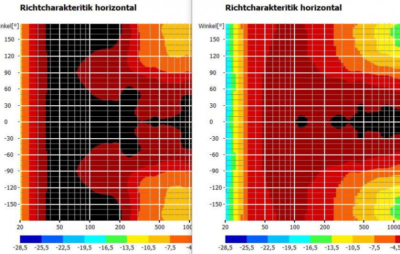

                Die Bündelungsdiagramme geben mit immer irgendwie Rätsel auf. Ich mag lieber die Polarplots. Da ist, wie eigentlich nicht anders zu erwarten, Horizontal von 20 bis 200 Hz ein nahezu perfekter Kreis zu sehen. Vertikal kommt es zu einer leichten Bündelung in der Horizontalen. Unschöner finde ich das Verhalten weiter oben. Zum einen die Effekte des doppelten Mitteltöners und dann ganz oben die Kalotte im WG. Daran kann man aber ja irgendwie nichts ändern.

                  ich habe heute morgen die AL130 probiert, die haben halt jeweils etwa 1 dB weniger Kennschalldruck, sodass leicht höherer Maxpegel im Mittelton denkbar ist, aber das ist so minimal, dass ich es garnicht erwähnt habe. Denn unten rum, im Grundton, wird der "M" im Hub an die Grenzen stoßen, also, echt egal ob AL130 oder AL130M.
                  Zu BR oder CB, BR ist ressorcenschonend und es reichen zwei TIW300, ... wenn entzerrt werden soll muss man etwas aufpassen dass die Tuningfrequenz des Rohres nicht höher liegt wie die aktive Anhebung der Elekronik. Denn dies geht nicht lange gut. Der Hub wird exorbitant hoch unterhalb der Tuningfrequenz. Wie schon geschrieben, es werden bei kleinem Volumen auf einmal enorm lange Rohre notwendig, sodass nur noch Passivmembranen Sinn machen. Da ist es noch schlimmer mit dem aktiven Anheben. Unterhalb der Tuningfrequenz Anheben macht die Passiv-Membran Hübe, dass sie fast aus der Verankerung fliegen.
                  Das ist bei CB einfach sicherer, kann man einfach sehr viel einfacher elektrisch anheben, ohne sich Gedanken zu machen, den Bass dabei zu zerstören. In BR braucht man für gleichen Maxpegel einfach weniger Kohle, Kies ... . Zwei TIW in BR reichen locker, ... mir reicht ein TIW300 pro Seite in CB. Dann reicht auch ein AL130 oder TI100 und eine G20SC. (Was braucht man mehr)

                    Die Polardiagramme sind "schöner", weil nicht so empfindlich. Aussagekräftiger sind Sonogramme. Da siehst du, dass der Bass zu laut ist (kann man korrigieren) und seitlich abstrahlt, da ist aber nicht der Hörort. Du strahlst zu viel Bass dorthin, wo er nicht direkt gehört wird, aber die Raummoden anregt, die dann später als Reflektion am Hörplatz eintreffen. Das kann man nicht korrigieren. Wie geschrieben, sollte Bündelung von 250 bis 10 000 Hz zwischen 6 und 10 dB liegen, damit es gut klingt. Das ist Bass schwierig zu erreichen, aber m.M. nach sollte man so nahe wie möglich heran kommen.

                      Nochmal zu den Bündelungsdiagrammen:
                      Ich habe mir natürlich das "Klangorakel" zu Gemüte geführt. Ich kann aber aus den Bildern nichts Vernünftiges erkennen, außer dass die meisten Lautsprecher zu den Höhen hin Bündeln und Zweiweger mit großen Tieftönern schon früh eine Spitze in der Bündelung haben.
                      Die tollen Diagramme von Neumann kenne ich auch. Weil ich dumm und faul bin, habe ich mir als Computerboxen ein Pärchen KH120 mit dem KH 805 gegönnt und nicht die Studio gebaut. Man muss ja mal seine Maßstäbe an amtlichen Lautsprecher ausrichten.

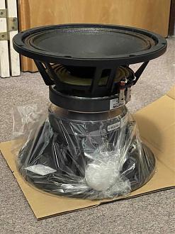

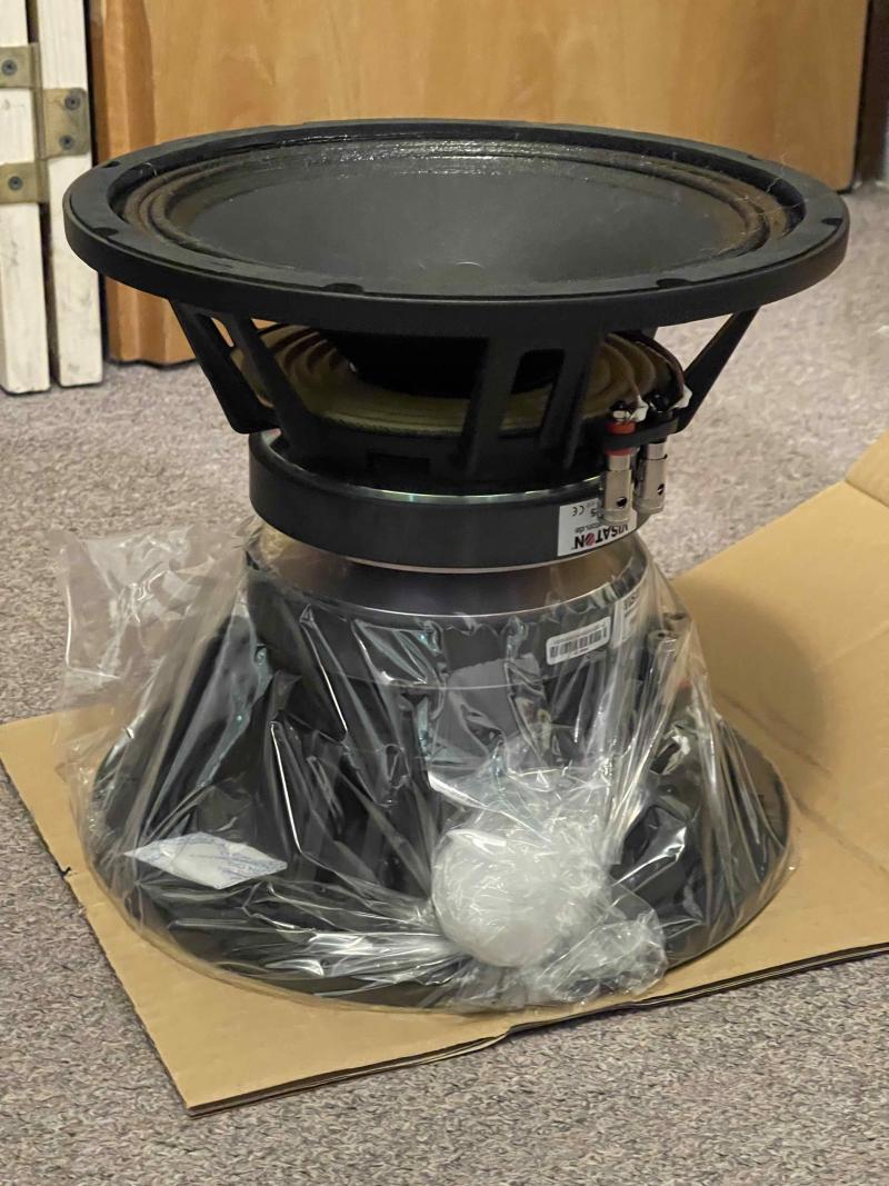

                          Frage zum Thema: Wenn Du das hochrechnest, kommst Du auf unter 8mm Abstand zwischen den Magneten, die nicht gekapselt sind, sofern ich das richtig sehe. Die Magneten werden einheitlich gepolt sein, damit sie synchron auslenken, und ich schätze mal, dass der des TIW250 nicht eben schlapp sein wird. Stören sich die beiden Felder nicht massiv? Real, wenn zwei umgekehrt gepolte Magneten zusammengedrüclkt werden, würde das doch in Summe ein reduziertes Feld verursachen, welches wieder die Leistung des Chassis beeinflusst?

                            Der Einwand mit den Feldern ist gut. Da die Lautsprecher für meine Krawallboxen noch nicht eingebaut sind, habe ich die mal aufeinander gelegt. Ich dachte auch, die stossen sich ab. Nichts! Kann man einfach so drauflegen. Von einem Magnetfeld merkt man nicht viel.
                            Klicke auf die Grafik für eine vergrößerte Ansicht  Name: IMG_0837.jpg Ansichten: 0 Größe: 121,4 KB ID: 691468
