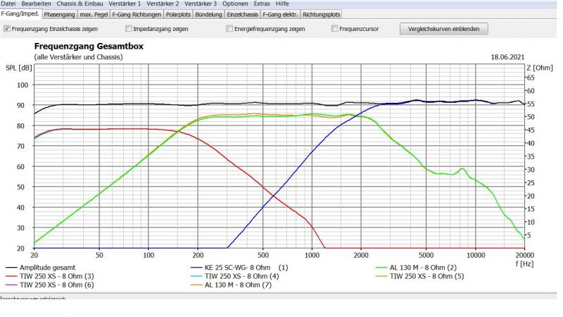

    Hallo!
    Das Ganze ist ja erst ein früher Entwurf. Die Weiche soll komplett aktiv realisiert werden. Da sind keine passiven Bauteile drin. Ich habe an diesem Rechner kein Boxsim, weil Mac ohne VM und Win. Im File steht alles drin, die aktiven Filter bei den drei Verstärkern.
    Ich glaube LR 4. Ordnung.
    Gruss Bernd

      Mein Vorschlag wäre da, ich habe sogar einen 10uF Kondensator für den KE vorgeschaltet. Leider wäre die DCX2496 nicht geeignet für diese Simulation.
      Ich werde mir aus Lust und Laune eine akustische Butterworth 18dB/Okt anschauen. Wenn es gut wird dann frage ich ob du daran interessiert bist
      KE25WG_2xAL130M_4xTIW250XS SW.BPJ

        KE25WG_2xAL130M_4xTIW250XS akust BUT18 SW.BPJ OK hier die akustische 18dB/okt
        Ganz lustige Sache

          Hier noch eine Änderung. Im HT nur ein Kondensator 5,6uF und Allpass 6dB für 500Hz ergibt akustischen BUT18 2kHz und den ganzen Pegel -2dB
          Natürlich alle EQs im HT sind nicht mehr notwendig.
          KE25WG_2xAL130M_4xTIW250XS SW 18dB.BPJ

            Bis ich das testen könnte, dauert es sicher noch eine Weile. Das Projekt ist frühestens im Herbst soweit. Das Handbuch von Hypex habe ich mir schon mal runtergeladen. Was da möglich ist, habe ich noch gar nicht genau ermittelt. Man sollte aber schon was sehr Gutes hinbekommen. Die Bassbestückung meines Entwurfs ist ja sehr speziell. Meine geringe Erfahrung sagt mir aber, noch besser als Memranfläche ist nur noch mehr Membranfläche. Die miese Abstimmung wegen des zu kleinen Volumens muss aktiv entzerrt werden. Das ist zwar ineffektiv, aber hoffentlich machbar. Auch wenn man keine sehr hohen Pegel hören will, klingt es einfach viel selbstverständlicher. Bei hohen Pegeln sowieso. Das Problem sind die Mitteltöner. Da komme ich auf keine andere Lösung, wenn es Visaton und Hifi werden soll.
            Bevor ich dieses Projekt in Angriff nehme, werde ich zum Testen auch erstmal meine "Krawallboxen" im Wohnzimmer probieren. (PAW38, PAW25, HT21 mit DR45n und QSC 4-fach DSP-Verstärker). Das ist auf Dauer aber nicht "Wohnzimmertauglich".
