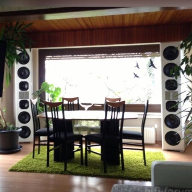

                          Bernd Mnja 207 cm groß/ 170 Kilo schwer.
                          Hobby Hifi Optimum mit Audax Mitteltönern und Expolinear Magnetostat und je vier TIW 250xs. Teilaktiv.
                          Die Atlas ( sowohl DSM als auch Compact) hatte ich direkt davor. Auch sehr nice.
                          Und dann kamen die Kinder
