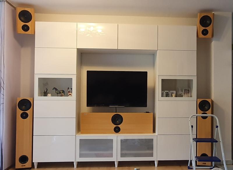

                Ja okay, das Stimmt. Ich mach mir da viel mehr Gedanken, als es eventuell notwendig wäre.
                Da man aber auch immer viele Sachen dazu liest, bin Ich halt doch etwas verunsichert, da sie bei mir dann nämlich genau in den Raumecken stehen.
                Alternativ könnte Ich mir etwas in der Wandmitte neben den Center(wie bei der LaBelle Center) vorstellen.

                  DER akustische Gau. Sorry, das schreit nach Einmessung.
                    Klar, ich habe nie etwas anderes behauptet und planen das schon mit ein.
                    Aber trotzdem kann Ich ja versuchen, zumindest im Ansatz eine möglichst "gute" Grundvoraussetzung zu erstreben.
                    Mfg Manuel
                      • 28816
                      Ja, bei den "eingezwängten" LS würde ich den Bass doch nach vorne machen.
                        Einmessen alleine wird da nicht reichen.
                        Sorry, aber die Bijou 170 ist für diese Aufstellung m. M. n. völlig ungeeignet, die ganze Abstimmung würde durch die nahen Grenzflächen ad Absurdum geführt. Das wäre Perlen vor die Säue.
                        Wegen der starken Asymmetrie wird hier alles was nicht stark bündelt, nicht wirklich gut funktionieren.
                        Ich bin zwar ganz bestimmt kein Fan davon, aber hier könnte die Stunde des B 200 im abgewandelten Solo 20-Gehäuse schlagen. Die Aufstellung so, dass sich die 0°-Achsen noch vor dem Hörplatz schneiden, also die Boxen stark eingedreht.
                        Bezüglich Sub wäre eventuell „eine Flucht nach Vorne“ einen Versuch wert. Z. B. ein Couchtisch mit integriertem Dipol.
                        Nur meine Meinung.
                        Bin schon wieder weg.

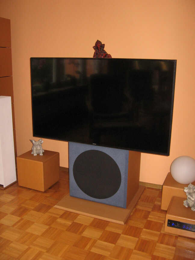

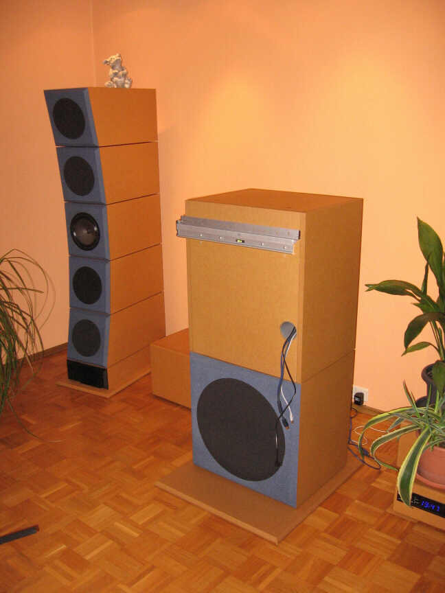

                          Wo du Volumen für einen Sub herkriegen kannst: Bau einen flachen Kasten (evtl. den Center integrieren) etwa so groß wie die Öffnung in der Schrankwand, setze den Flatscreen mit etwas Abstand davor (Kabel verstecken) und setze den / die Sublautsprecher hinter den TV. Fernseher an Sub gehängt habe ich im Prinzip auch ...
                            Das wundert mich dann auch wieder sehr, denn die Bijou170
                            ist doch extra für Wandnahe Ausstellung gedacht!?
                            Also gilt dann auch sowas mit Waveguide, da die auch stärker Bündeln?
                            Wo du Volumen für einen Sub herkriegen kannst: Bau einen flachen Kasten (evtl. den Center integrieren)...
                            Ja genau, schrieb Ich ja schon mal, das Ich an sowas wie den LaBelle Center, mit meiner Al170, KE25SC MT/HT Kombination mit 2 TIW200 gedacht habe.
                            Mfg Manuel
                              • 2453
                              Nicht wie der La Belle Center ! Ein richtiger Sub - wenn du hinter dem TV z.B. 120 x 100 x 15 cm unterbringen kannst, sind das brutto 180 Liter.
                                Mfg Manuel
                                Damit ist die Wand dahinter gemeint. Seitlich ist schlecht wegen Reflektionen, aber wenn es so nah ist, kann es schon wieder fast gut sein, da dann die Reflektion zwar den Frequenzgang verbiegt (aber du misst ja ein), die Reflektionen werden nicht herausgehört.
                                Es geht halt nicht anders.
                                Eindrehen unbedingt.
