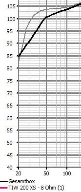

    Bei 30-50 Hz.
    Klicke auf die Grafik für eine vergrößerte Ansicht  Name: manuel.jpg Ansichten: 0 Größe: 26,6 KB ID: 690003
    SAM 300 D nehmen, einer reicht und BR bauen, wie 20.39 /Volumen; BR)
    Wenn du etwas tiefer abstimmst (BR 25.50 verlängern), hast du mehr Reserven im Tiefston und die Anhebung durch SAM wird vermieden. Musst du probieren.

                        Ich habe mir auch 4 TIW200XS gekauft und mit 2 Stück in verschiedenen Gehäusen geschlossen und BR getestet, weil ich auf "kleine" SW gehofft hatte (zB a la Hobby HiFi Ladylike). Ehrlich? Vergiss es... Schau mal das Bild von walwal oben an: Bei 30Hz sind das 8db Anhebung und der Pegel ist immer noch 4db unter dem Pegel bei 100 Hz. Und Du willst nur LFE? Also nur unter 80 Hz... puh...
                        Nicht falsch verstehen: Ein tolles Chassis und ich bin damit noch lange nicht fertig. Klasse, was da raus kommen kann. Aber wenn es so potent wie ein 25er oder 30er klingen soll, braucht es in BR halt auch das gleiche Volumen, sodaß sich der geringe Chassis-Querschnitt doch sehr relativiert. Du tauschst einfach nur Membranfläche gegen Hub. Das Volumen bleibt. Simuliere mal in WinISD. Das kam bei mir den Messungen recht nahe und ist wirklich simpel...
                        Es ist und bleibt ein Kompromiss: Verzicht auf etwas Tiefgang und vlt auf etwas Pegel (weil zB ohnehin irgendwo die Raummoden mitspielen) und moderate Anhebung von zB 6-8 (?) db und dann eine recht tiefe Trennung (um auch mit dem TP etwas den SPL-Anstieg zu "linearisieren") kann passen. Ist aber eine ziemliche Optimierungsaufgabe und nicht "plug-and-play", insbesondere im Raum, und am Ende pumpst Du unten rum schon ordentlich Leistung in die kleinen Chassis...

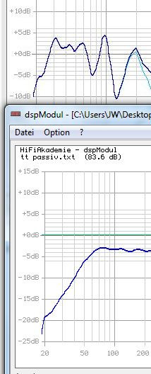

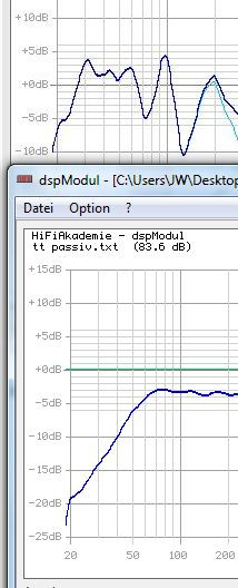

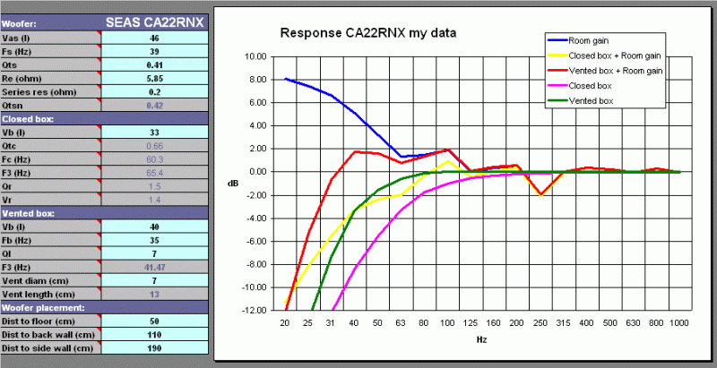

                              ..... Schau mal das Bild von walwal oben an: Bei 30Hz sind das 8db Anhebung und der Pegel ist immer noch 4db unter dem Pegel bei 100 Hz. ...
                              Stefan
                              Das ist graue Theorie, weil im Raum der Pegel deutlich höher wird.
                              Rechte Grafik zeigt unten Simu, oben Messung meiner LS am Hörplatz (ohne EQ)
                              Klicke auf die Grafik für eine vergrößerte Ansicht  Name: Bass im Raum.gif Ansichten: 0 Größe: 54,4 KB ID: 690061 Klicke auf die Grafik für eine vergrößerte Ansicht  Name: Bass Theorie Praxis klein.jpg Ansichten: 0 Größe: 39,0 KB ID: 690063
