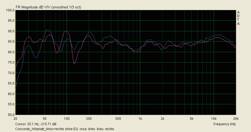

        Klicke auf die Grafik für eine vergrößerte Ansicht  Name: fetch?id=612554.gif Ansichten: 0 Größe: 63,5 KB ID: 690324 Klicke auf die Grafik für eine vergrößerte Ansicht  Name: fetch?id=612554.gif Ansichten: 0 Größe: 63,5 KB ID: 690322
        ...dass sich links und rechts deutlich unterschiedliche Schallfelder ergeben. Das richtet auch eine Einmessung nicht.....
        Das habe ich auch, nicht so krass wie bei Manuel. Trotzdem gibt es (auch von Testhören) nix zu meckern.
        Oben Messung am Hörplatz ohne EQ, deutliche Unterschied nur im Bass , also unkritisch. War noch ohne WG.
