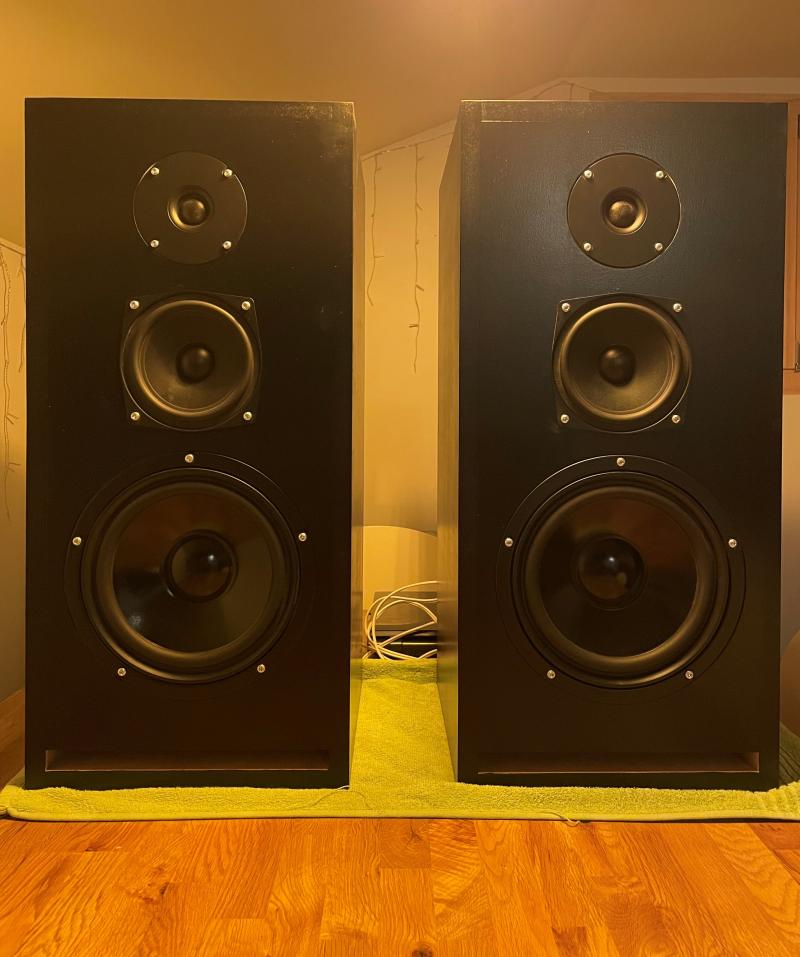

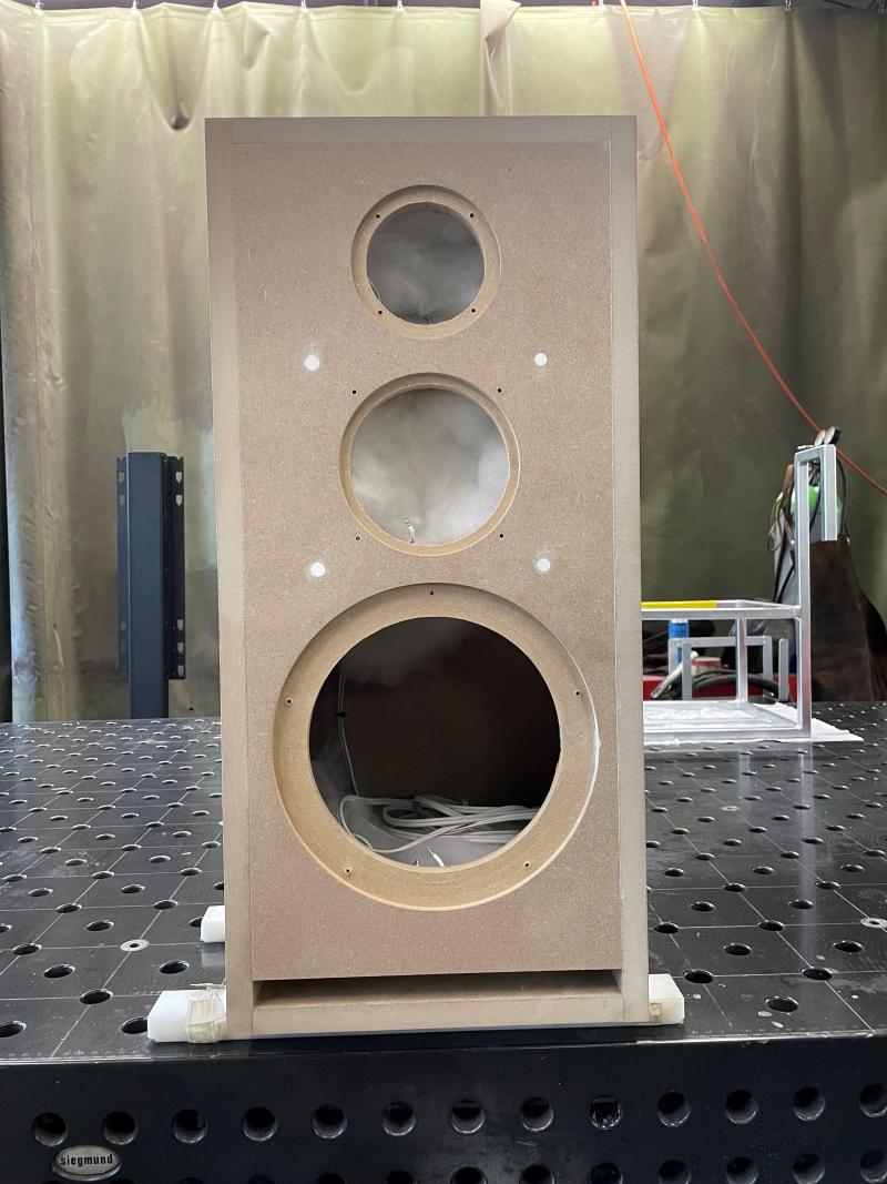

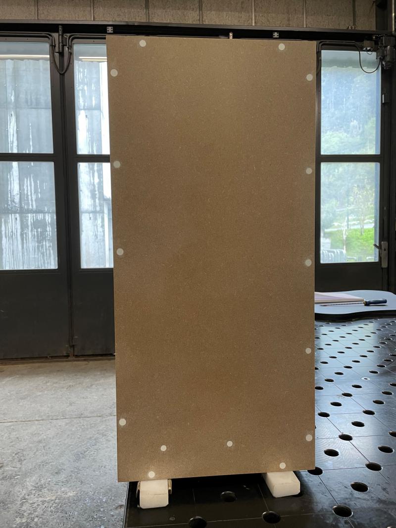

                    Hier einmal ein paar aktuelle Bilder von den Lautsprechern
                    Front ohne LS:
                    Klicke auf die Grafik für eine vergrößerte Ansicht  Name: Gehäuse Front 24.05.2021.jpg Ansichten: 0 Größe: 106,3 KB ID: 690532
                    Seite
                    Klicke auf die Grafik für eine vergrößerte Ansicht  Name: Gehäuse Seite 24.05.2021.jpg Ansichten: 0 Größe: 106,3 KB ID: 690533
                    LS gestrichen (Matt schwarz)
                    Klicke auf die Grafik für eine vergrößerte Ansicht  Name: Lautsprecher fertig 24.05.2021.jpg Ansichten: 0 Größe: 74,3 KB ID: 690534
                    MDF-Platten anstreichen ist jetzt nicht gerade meine Lieblingsbeschäftigung.
                    Vorallem die Schnittkanten ziehen relativ viel Farbe, da muss ich später dann nochmals eine Schicht darüber streichen.
                    Aber nach 3 Anstrichen und jeweils 12h Wartezeit habe ich da erstmal keine Lust mehr dazu.
                    Konnte die LS jetzt auch einmal in einem grösseren Raum (Werkstatt) laut hören und bin einfach nur begeistert.
                    Machen wirklich Spass die Dinger
                    Gute Nacht
