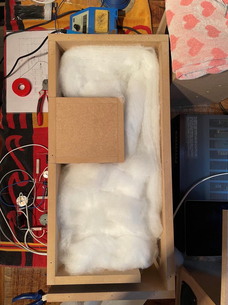

      Hallo Timo
      Glücklicherweise konnte ich heute die fehlenden Bauteile für die Frequenzweiche beschaffen und die Weiche mal provisorisch verdrahten bzw. verlöten.
      Hier ein paar Bilder davon:
      Box mit Dämmung... Das Gehäuse vom Mitteltöner hat natürlich auch einwenig Dämm-Wolle spendiert bekommen.

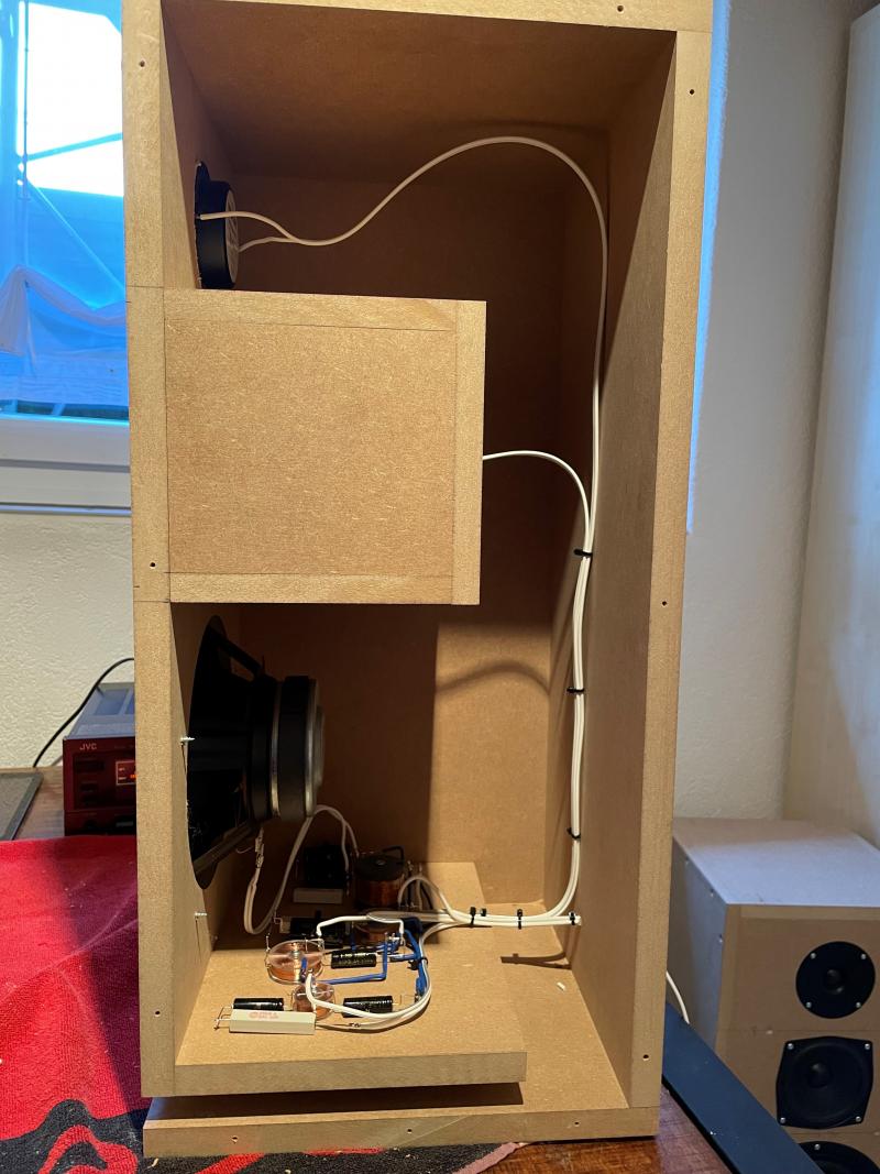

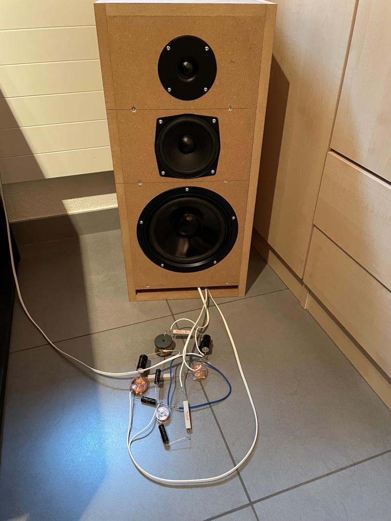

      Und die Box mit der provisorischen Frequenzweiche mit betonung auf Provisorisch.
      Diese wird später sauber in der Box plaziert und verdrahtet.

      Was soll ich sagen. Erstmal bin ich vom Klang positiv Überrascht. Der Bass ist schön trocken und die Mitten eher einwenig zurückhaltend. Genau so wie ich das mag.
      Nach mehreren Stunden Probehören, fand ich den Hochton für meinen Geschmak etwas zu schwach, also habe ich den 10Ohm Widerstand in der Frequenzweiche mal testweise gegen 5Ohm ersetzt. Soweit passt das jetzt für mich.
      Aktuell ist der Bassreflexkanal noch auf 35Hz abgestimmt. Möchte das ganze aber auch noch mit 45Hz Abstimmung Probehören, so wie von dir vorgeschlagen.
      Werde morgen (ups ist ja schon wieder nach 12) also heute noch das restliche Material für die 2. Box besorgen.

          Zur Weiche, die erste Version fand ich schon besser da der Mitteltöner nicht so schnell an seine Grenzen kommt.
          Aber das ist ja das tolle am Diy, mit kleinen Veränderung sich seinen Wunschklang bauen.

                  @ manuelmeier1:
                  Die Bedämpfung des Gehäuses find' ich a bissl krass. Den Bereich um den BR-Kanal würde ich frei lassen, damit die Resonatorwirkung nicht zu stark beeinträchtigt wird.
                  • manuelmeier1
                    • 05.05.2021
                    • 20
                    Danke für den Tipp, werde das noch anpassen.

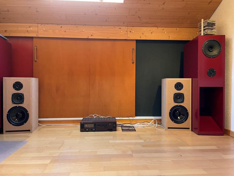

                          Wie versprochen noch ein paar Bilder.
                          Einmal die Aufstellung für die Hörprobe.
                          Verstärker: JVC AX-33
                          Auch zu sehen das Cyburgs-Viech. Da ich mit dem Hochton nie zufrieden war, habe ich vor Jahren einmal einen zusätzlichen Hochtöner eingebaut.
                          Dazumal natürlich ohne Berechnung oder Simulation der Frequenzweiche. Ein Kondensator in Serie musste genügen.

                          • JAL
                            JAL
                            • 26.03.2018
                            • 1037
                            Hey,
                            ich finde da ist alles sehr schön stringent-ordentlich gemacht, gefällt.
                            Und die Aussage "brauche keine Klangregler mehr" ist sicher ein Kompliment für jeden Lautsprecher.
                            Und die Frequenzweiche ist doch ok so, solange alle Bauteile ausreichend fixiert sind.
                            Hast du für den HT-Zweig Elkos genommen?
                            Sicher hast du die Diskussionen über Folienkondis sinnvoll oder nicht schon mal wahrgenommen;
                            ich persönlich finde, da ist was dran, vor allem im HT-Bereich
                            Würde nur ein paar Franken extra kosten, und du kannst dann ja mal gegenvergleichen, eine Elko, eine Folie.
                            Wäre interessant, wie du das beurteilen würdest....
                            Viel Spaß dir beim weiteren "Einfahren" deiner Neuzugänge
                            (Die Viecher nebendran sind echt mal Viecher... )
