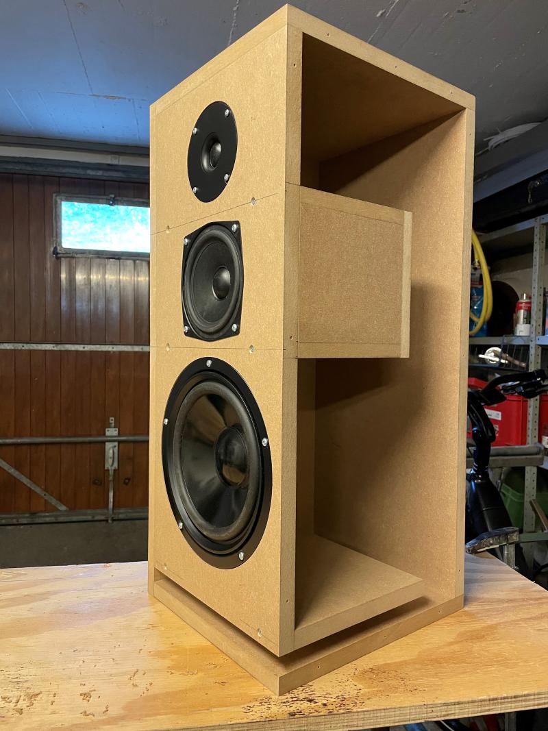

    Aktuell versuche ich mich gerade im Bau einer 3-Wege Box und der dimensionierung der Frequenzweiche.
    Die Auslegung der Frequenzweiche bereitet mir dabei Schwierigkeiten. Da fehlt es mir noch an Fachwissen und dem einen oder anderen Trick.
    Erstmal ein paar Infos zur Box:
    Gehäuse 41l Bassreflex: 64x30x30cm (MDF 19mm) => Bassreflex abstimmung 35Hz
    Chassis 1 (TT): W200S 8Ohm
    Chassis 2 (MT): SC13 => Gehäuse 5l
    Chassis 3 (HT): SC10

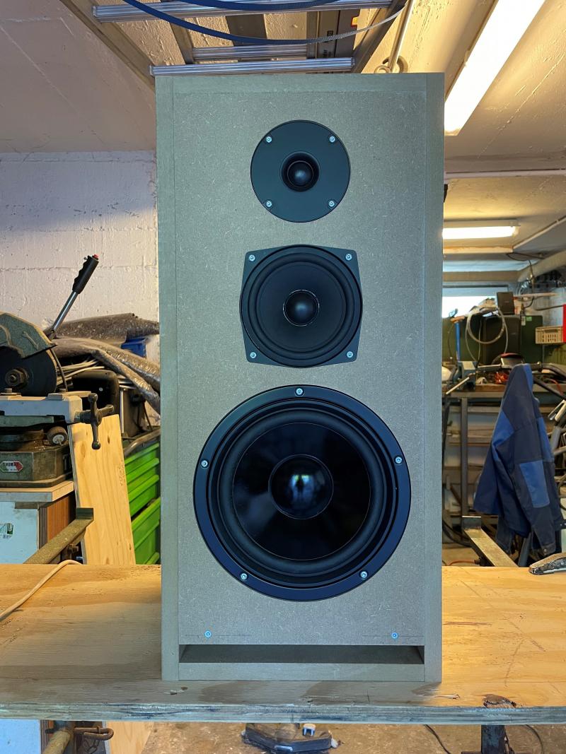

    Habe erstmal einen Prototypen aufgebaut. Sieht dann so aus:

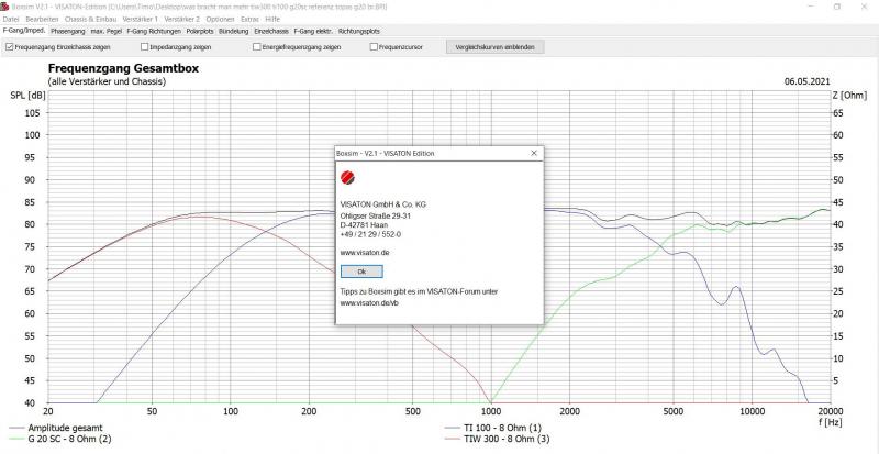

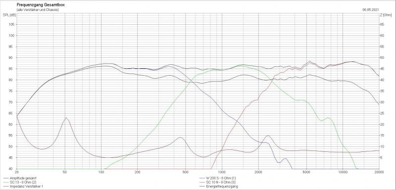

    Habe nun mehrere Stunden mit Boxsim Simuliert und bin mit dem "Weichen optimierer" dann auf folgendes Resultat gekommen:
    Dabei fällt vorallem der Peak bei ca. 5.2kHz auf, den ich aber nicht weggekriegt habe.

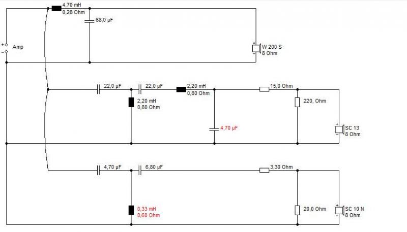

    Die Frequenzweiche sieht dann so aus:
Name: Frequenzweiche 06.05.2021 V1.1.JPG
Ansichten: 690
Größe: 26,4 KB
    Was haltet Ihr denn von meiner ersten Frequenzweichen-Berechnung. Ist das ganze "einigermassen" brauchbar oder bin ich da völlig auf dem Holzweg?
    Über Anregungen und Tipps würde ich mich freuen.

    zunächst mal ein großes "Hallo hier im Forum"
    der Mitteltöner SC13 ist sicher einer der besten Mitteltöner den Visaton anbietet, also erstmal alles richtig gemacht.
    der Hochtöner hat ein kleines Problem wenn etwas tief getrennt wird, also da muss man drauf achten, und der Bass ist einer der eher ein großes Gehäuse braucht um tief spielen zu können, aber eigentlich guter Mittelmaß. ich würde auch da probieren die Trennung möglichst tief zu legen, zwischen 200 und 300 Hz.
    Somit ergeben sich für mich zwei Bereiche wo ich die Trennungen hinlegen würde, 200-300 Hz und 3000-5000 Hz.
    Da weicht deine Simulation etwas davon ab, ich probiere es in naher Zukunft ob das was werden könnte!
      • 11031
      ich habe die Ideen vom vorigen POST eingearbeitet.
      edit: ach mir fällt gerade auf, dass alte Daten beim Eingangspost verwendet wurden, ich habe die neusten genommen

        Hallo Timo
        Vielen Dank für die schnelle Rückmeldung und deine Unterstützung.
        Konnte die Datei mit Boxsim V2.1 nicht öffnen, habe aber einmal die ältere Version V2.0 installiert, damit gehts.
        Die Simulation sieht ja schon um Welten besser aus als meine und die Weiche ist auch um einiges Übersichtlicher geworden. Vielen Dank dafür.
        Mir ist in der Simu aufgefallen, dass der Energiefrequenzgang kurz vor 5kHz einen Einbruch aufweist. Wie ist dieser zu bewerten?

          • 11031
          also ich habe auch die neue Version genommen, deshalb ist es mir auch aufgefallen dass da alte Messdaten drin waren.

            • 11031
            prinzipiell sind die Simulationen eine grobe Richtschnur bei der Entwicklung, deswegen verstehe ich deine Frage wegen des Energiefrequenzgangs nicht so richtig, denn dies beurteile ich an der richtigen Box, nachdem die Weiche aufgebaut wurde.
            die Simu kann auch als Referenz dienen für weitere "Verbesserungen"

                Unteranderem war da der Energiefrequenzgang ...
                Sofern du einverstanden bist, werde ich einmal die Bauteile für die Weiche besorgen. (Gemäss deiner Modifikation) und anschliessend einmal probehören ...
                natürlich ist der Energiefrequenzgang wichtig. Ich achte in der Regel auch drauf. Aber wie ein Einbruch in der achsfrequenzgang ist auch ein Tal in der Energie weniger problematisch.
                ein Berg wäre deutlich kritischer.
                die simu verwende ich als Richtschnur. Ich besorge mir die weichenbauteile und löte die zusammen. Aber ich habe bei Bedarf auch jeweils einen größeren und kleinen Wert zuhause um während der Messung ändern zu können. Widerstände habe ich jede Menge und Spulen zum abwickeln auch. So muss man nur die Kondensationen in großen Mengen kaufen. Und so geht es in der Regel einfach die Weichen auch während des Messverfahrens hinzubekommen.

                    Okay, vielen Dank soweit.
                    Dann ist die Simu also ein Richtwert und der rest wird anschliessend durch Ausmessen analisiert und korrigiert.
                    Somit wäre es für den Anfang Sinnvoll, die Frequenzweiche Auserhalb der Box zu platzieren, damit die Box nicht jedesmal aufgeschraubt werden muss.
                    Einige Luftspulen im Bereich zwischen 0.33 und 1.5mH sowie einige Kondensatoren und Widerstände habe ich bereits hier rumliegen.
                    Aber die grosse 6.8mH KN-spule sowie die 0.22mH Luftspule fehlt mir noch.
                    Dann werde ich mir die fehlenden Bauteile einmal besorgen und zusammenlöten.

                      • 11031
                      Ja. So mache ich das auch. Weiche liegt außen und dann gehts ans verbessern.
