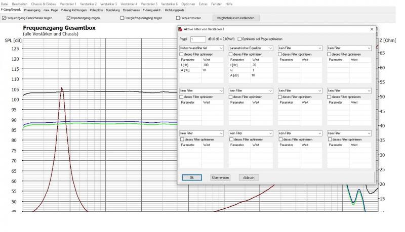

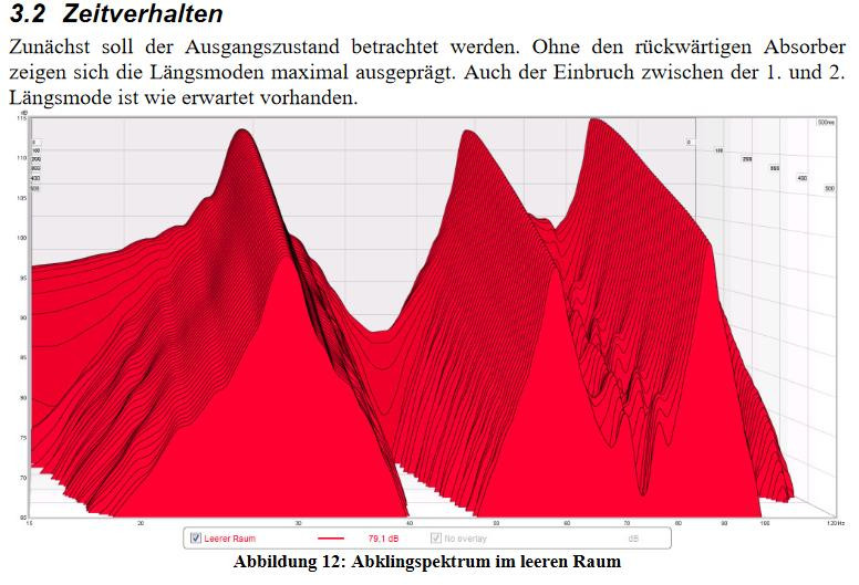

    In jedem Fall wirst du mindestens 1000 W brauchen, um die 20 Hz einígermaßen passend zu erreichen. Wenn du keine stark absorbierend Rückwand hast wie Nils Öllerer, ist ein DSP absolut nötig. Sonst:

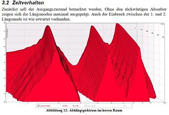

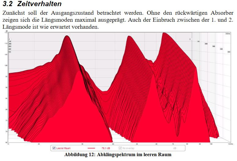

            Ok, wenn die Wand als Absorber dient, sollte alles gut werden. Wenn du 4 25er hast, verwende diese. Reichen 4 nicht?
            Hatte Nils auch gemacht:
            https://hifiakademie.de/pdf/Entwickl....pdf?si=google

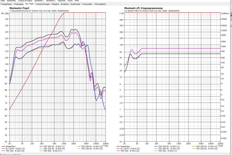

ID: 687679 Na ja 3 Stereo Verstärker a 2x200W
                • 28815
                Maximalpegel bei 20 Hz ist?
                • Markus213
                  • 11.03.2017
                  • 886
                  so 107dB, und wenn man mehr will dann fliegen die Membranen um die Ohren. Man müsste mit 8 TIWs 200 rechnen weil TIW300 ist wie 2 TIW200. Es wird knapp aber machbar
                    Das PDF kenne ich gut, danke.
                    Naja bei 3,94m wandbreite braucht es mindestens 6 damit die Ebene wellenfront nicht schon unter 120 Hz nach oben hin aufbricht.

                        es waren 6TIWs jeder in 32L
                        und hier 4x250 und 2x300 alles BR
                        Klicke auf die Grafik für eine vergrößerte Ansicht  Name: 4x200plus2x300.jpg Ansichten: 0 Größe: 91,0 KB ID: 687690

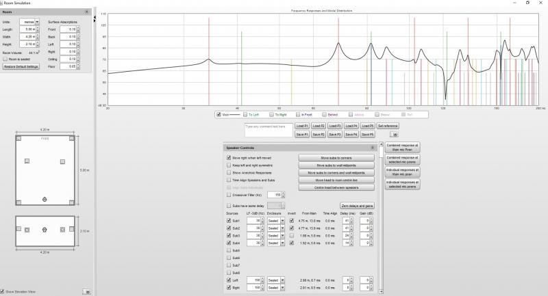

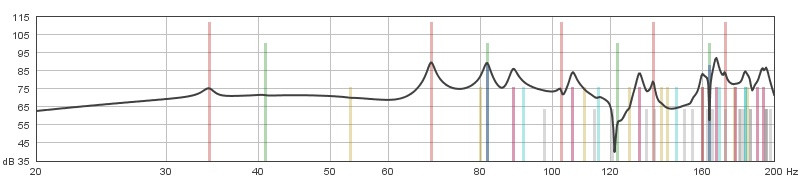

Name: REW mit 4 SUBs.jpg
Ansichten: 335
Größe: 35,0 KB
ID: 687697 Damit noch verwirrter wird eine Simulation von REW
                                Klicke auf die Grafik für eine vergrößerte Ansicht  Name: REW Beispiel.jpg Ansichten: 0 Größe: 38,7 KB ID: 687696
