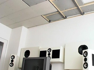

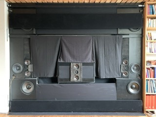

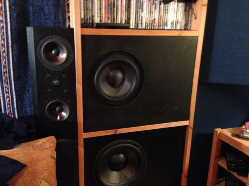

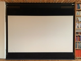

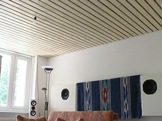

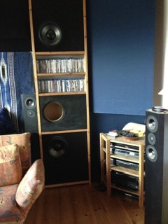

                  Ich habe vor ca. 20 Jahren angefangen mit dem DBA zu experimentieren und auch zuerst TIW 250 und TIW 300 genutzt. Diese Chassis sind optimal für 3 Weg Boxen mit BR Abstimmung. Im DBA funktionieren die nicht gut. BR ist für ein DBA auch nicht zu gebrauchen. In meinem 4,25 x 4,85 m Raum ist jetzt seit 2004 (oder 5?) ein 2 x 4 DBA installiert. Ich habe preiswerte 30er Chassis a 50 EUR und einen 2 x 800 W (Sinus) tiefbassfähigen, lüfterlosen PA-Verstärker verwendet. Das DBA wurde mal von Fabian, der um die Ecke seine Ausbildung absolviert hatte vermessen. Linearer Frequenzgang (+/-1 dB) zwischen 20 und 80 Hz. 115 dB Maximalpegel bei 22 Hz. Ich nutze das DBA nur für den LFE Kanal und die Atmos Kanäle. Die sieben anderen LS sind Voxen 252 in geschlossenen Gehäusen, fünf davon mit der geänderten Weiche für Centerbestückung. Angetrieben und vermessen durch einen Pioneer SC LX89 plus Zusatzendstufe für die Backsurrounds. Es klingt saugut
                  Hier noch ein paar Eindrücke von der Experimentierphase:
