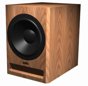

    Immer den Größeren oder beide:
    https://www.visaton.de/en/products/subwoofer/sub-t-3060

      Danke, aber wie geschrieben möchte ich ein SBA mit 6 Treibern in geschlossenen Gehäusen aufbauen.

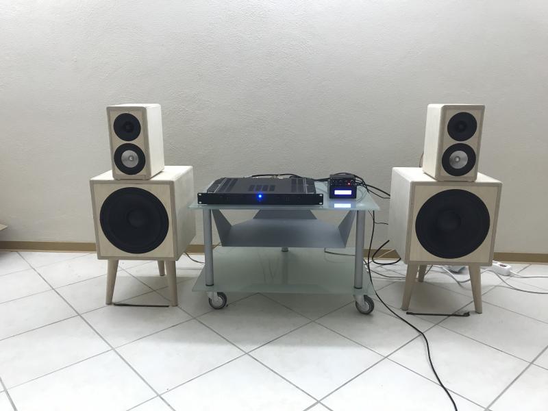

          In Zeiten von aktiver Entzerrung ist die Größe des Gehäuses fast egal. Ich habe hier zwei tiw200 in je 12 Liter. Die machen einen richtig geilen Bass wenn ich in der Behringer but6 und 80 hz einstelle.

              dadurch dass du geschlossen baust, und dann die spätere DBA aktiv betreibst, ist das Volumen im großen Bereichen irrelevant.
              ich würde einfach Würfel bauen wo die Bässe gerade noch reinpassen, evtl 30x30x30cm innen.
              Es gibt kein Argument 35 Liter anstatt 27 Liter zu nehmen.
              das sieht dann mit den baugleichgroßen GF250 so aus:
