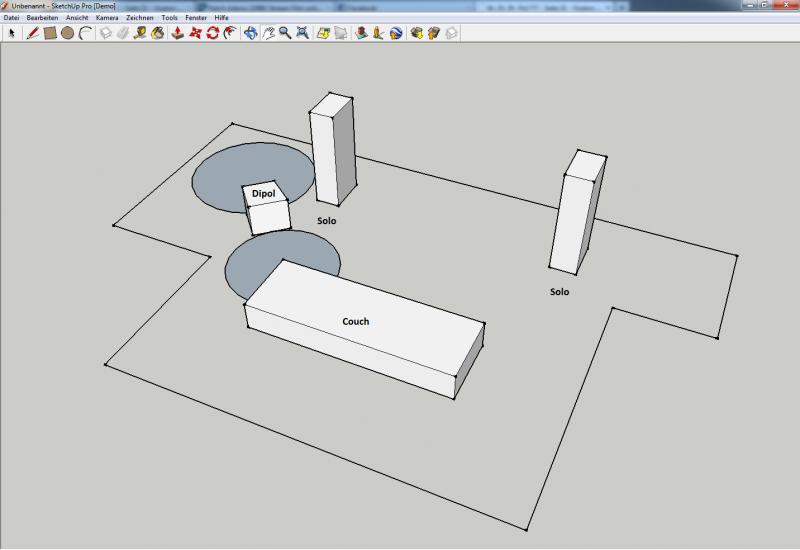

            Hi, wir würden uns gerne den Disub 12-2 für unser musikzimmer bauen. Aber um erstmal zu testen, ob ein dipol in dem zimmer funktioniert, würden wir gerne mit dem vohandenen Mivoc XAW 310 HC eine quai halben DISUB bauen oder einen Monopol. Geht das so eifnach? Hat da jemand schon erfahrung mit? Wir wollen nur testen ob es an der position im raum so funktioniert wie wir uns das vorstellen!

                Hey Marius,
                so muss das sein - erst die Solos, dann der Dipol Sub
                Prinzipiell eine geniale Kombination! Aber Moment mal, wolltest Du nicht was riesiges Geschlossenes in die Dachschräge packen? Was hat euch davon abgebracht? Könnte sein, dass Euer Musikzimmer etwas klein ist für einen Dipol, bis 20 Hz oder gar noch tiefer wirst da wahrscheinlich kaum kommen. Aber egal, kann trotzdem gut werden.
                Zum Test-Dipol: Nimm doch einfach einen U-Dipol für den Mivoc. Also einfach ein Würfel, wo das Teil gerade reinpasst und der hinten offen ist. Sowas hab ich mit einem ansatzweise vergleichbaren Chassis auch als erstes gemacht, bevor ich mir meinen "richtigen" Ripol gebaut hatte. Das geht gut zum Probieren und gibt auf jeden Fall Aufschluss darüber, was Dipolmäßig in Eurem Raum geht. Wenn Du auf ein paar dB verzichten kannst, kannst sogar den U-Rahmen weglassen und nur eine Schallwand aufstellen, die den Treiber hält. Die gewonnenen Erkenntnisse hinsichtlich Funktion und Aufstellung lassen sich recht gut auf den geplanten DiSub übertragen.
                Einen Monopol brauchst Du mit dem Treiber nicht bauen, das hat herzlich wenig mit dem geplanten Disub gemein!
                Schöne Grüße, Martin
                  • 2335
                  #308
                  @Markus7: Genau so haben wir uns das vorgestellt, Aber eben nur mit EINEM Dipol. Als Subwoofermodul soll ein Hypex mit DSP zum Einsatz kommen. Messquipment ist vorhanden, Erfahrung auch ein bißchen.
                  @Martin: Naja, wir wollen uns mal alle optionen freihalten:-) Da wir ja einen XAW 310 im Haus schon verbaut haben können wir damit mal einiges testen. Wenn der Dipol funktioniert, wird er genommen, falls nicht, dann satteln wir um auf den großen geschlossenen. Man muss sich ja mal langsam rantesten an die Sache um das perfekte zu erreichen. Danke für den Beschriebenen Versuchs aufbau, ich habe schon gehofft, das man das so einfach testen kann.
                  hier mal ein bild wie die vorhergesehene position ist. natürlich nicht maßstabsgetreu

                      Markus, ich weiß was du mit den 30 cm bezwecken willst, aber nein, dass werden wir nicht so machen! Dann wird es eben halt nicht 99,9 prozentig sondern nur 90. Der mivoc ist zwar schon in einem gehäuse, wird aber testweise ausgebaut und in ein u-dipol gehäuse gesteckt
                        #311
                        Mit Dipol im Nahfeld hab ich auch schon experimentiert. Das klingt extrem sauber, neutral, furztrocken, aber irgendwie auch etwas leblos. Gerade das von mir an anderen Stellen schon beschriebene Gefühl für die Größe des Aufnahmeraums, das "Atmen" des Raumes, was sich z.B. bei einer großen Kathedrale im Infraschallbereich abspielt, bleibt komplett auf der Strecke. Es klingt halt nach Kopfhörer. Sauber, neutral, aber nicht lebendig.
                        Ich würds erstmal weiter weg versuchen. Die gezeichnete Position sieht gar nicht so verkehrt aus. Alternativ auf die andere Seite und die Türe auflassen, dann hast mehr Platz im Rücken :-)
