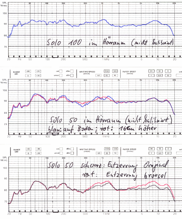

                            Ich habe gestern Abend die 50 mit der 100 im Vergleich gehört und gemessen. Ich wollte mir eigentlich mit dem Kommentar mehr Zeit lassen und nichts überstürzen. Aber die Sache hat eine ziemliche Eigendynamik entwickelt, so dass ich schnell was schreiben muss.
                            Ich habe also nur jeweils eine Box (50 - 100) direkt nebeneinander gestellt, mit gleicher Spannung betrieben mit der Umschaltanlage hin und her geschaltet. Zuerst fiel mir auf: Der Wirkungsgrad ist der gleiche (abgesehen vom Bass)
                            @ broesel: Wenn bei Dir 2 - 3 dB Unterschied sind, kann da was nicht in Ordnung sein. Einen Unterschied kann man auch nicht theoretisch erklären.
                            Im direkten Vergleich klingen Stimmen für meine Ohren ganz leicht unterschiedlich. Ich würde das nicht so beschreiben, dass die 100 frischer klingt, aber man könnte sagen: eine Spur deutlicher, direkter. Auch nach einem Tausch der Plätze war der Unterschied vorhanden.
                            Dann habe ich nicht lange gefackelt und das Messgerät geholt und am Hörplatz gemessen (gute 3 m Abstand).
                            Wenn die Solo 100 einen so perfekten Frequenzgang in Bass hat, dann ist das kein Messfehler und auch nicht gemogelt sondern Zufall. 1,5 m rechts und links davon gibt es eine starke Überhöhung bzw. Einbruch.
                            Auch messtechnisch sind die Pegel bei beiden Boxen perfekt gleich (warum auch nicht?) Die 50 (blaue Kurve) hat bei 400 Hz eine leichte Senke. Diesen winzigen Unterschied mache ich für den Vorteil der Stimmenwiedergabe der 100 verantwortlich. Eine ahnungslos dastehene Aria 2 musste quer gelegt als Ständer dienen, um den B 200 der Solo 50 auf die gleiche Höhe zu bringen wie bei der 100. Man sieht, dass nur dieser kleine Höhenunterschied eine Änderung in dem kritischen Bereich bewirkt. Übrigens ist der Klangunterschied nur so gering, dass ich ihn nur im direkten Vergleich mit einer Umschaltanlage erkennen würde.
                            Die Überhöhung der Solo 50 im Bass könnte man wahrscheinlich durch eine geringere Bedämpfung (wirklich: geringere) des Absorbers innen absenken. Aber ich finde sie eigentlich ganz gut; ist aber Geschmackssache.
                            Die 3. Messung zeigt die Auswirkung von broesels alternativer Entzerrung. Dadurch wird die Senke bei 400 Hz um 2 dB aufgefüllt, wobei allerdings im nasalen Bereich um 1000 Hz die schon vorhandene Überhöhung um weitere 2 dB verstärkt wird. Das halte ich für bedenklich. Die wichtigste Änderung scheint mir aber der Höhenanstieg zu sein, was man eine gesteigerte "Frische" bezeichnen könnte. Wenn das wirklich gewünscht wird, gibt es sicherlich auch eine andere Möglichkeit, das zu erreichen, ohne die Überhöhung bei 1000 Hz in Kauf nehmen zu müssen.
                            Das Hauptproblem ist immer herauszufinden, was die einzelnen Leute haben wollen. Wenn das klar ist, ist die Lösung oft schon in greifbarer Nähe. Mir ist der Höhenanstieg zu stark. Die Solo 100 hat ihn auch nicht. Deswegen verstehe ich nicht, warum die 50 ihn haben soll. Aber bitte, wenn das mit "mehr Frische" gemeint ist, können wir das leicht realisieren.
                            Bin auf eure Reaktion gespannt!

                              Eine fast Deckungsgleiche Kurve hinzubekommen bei großer Veränderung des Volumens, dazu gehört viel Erfahrung...
                              Frage: Warum habt ihr sie nicht gleich 16 cm höher konstruiert?
                              Zusatzfrage: Wieso zeigt die unterste Grafik einen F- Gang, der 10 dB geringer ist als auf der mittleren?
