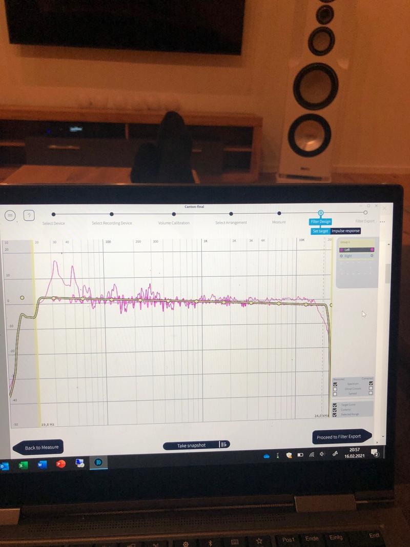

                        Übrigens:
                        Nach mittlerweile etwa 10 Stunden Soundcheck musste ich nochmal ans messen.
                        Der Hoch-Mitteltonbereich war mir dann doch etwas zu vorlaut, stellenweise wiederrum zu dumpf.
                        Also mit den Brücken auf der Rückseite der Canton etwas experimentiert (Hochton/Mittelton jeweils 1,5db im Pegel reduziert.
                        Dann habe ich mich an das Video erinnert, was Jürgen über Dirac kürzlich gepostet hat.
                        Dort hieß es, dass Dirac (bzw. jede Einmessung) nicht immer über den gesamten Frequenzbereich passt und den Klang hin und wieder verschlechtert.
                        Also verschiedene Tests:
                        - Dirac nur bis 100 hz
                        - bis 500 hz
                        - bis 1.000 hz
                        Mit Abstand am harmonischsten gefällt mir die Variante "bis 1.000 hz". Darüber keine Korrektur.
                        Vermutlich, weil der Frequenzgang am Hörplatz nahezu perfekt ist (auch ohne Dirac). Da verschlimmbessert das DSP wohl den Sound

                            Ich vermute: Die Abstrahlung ist ungleichmäßig und die Cantonesen haben das beim Hörtest im Frequenzgang kompensiert, Dirac will das rückgängig machen und es klingt schlechter.
                            Deswegen ist es wohl richtig, nur im unteren Bereich zu korrigieren.
                            So ne Automatik ist kein Allheilmittel. Und über 300 - 500 Hz immer kritisch. Wobei diese früher deutlich schlechter waren.
                            Das Problem mit der ungleichmäßigen Bündelung wird erzeugt durch zu kleines WG, zu hohe Trennung und zu großen MT, ist auch hier beschrieben:
