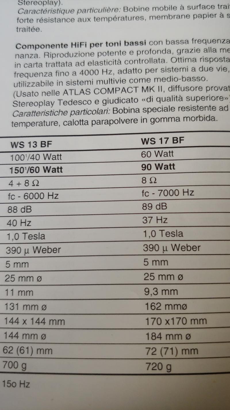

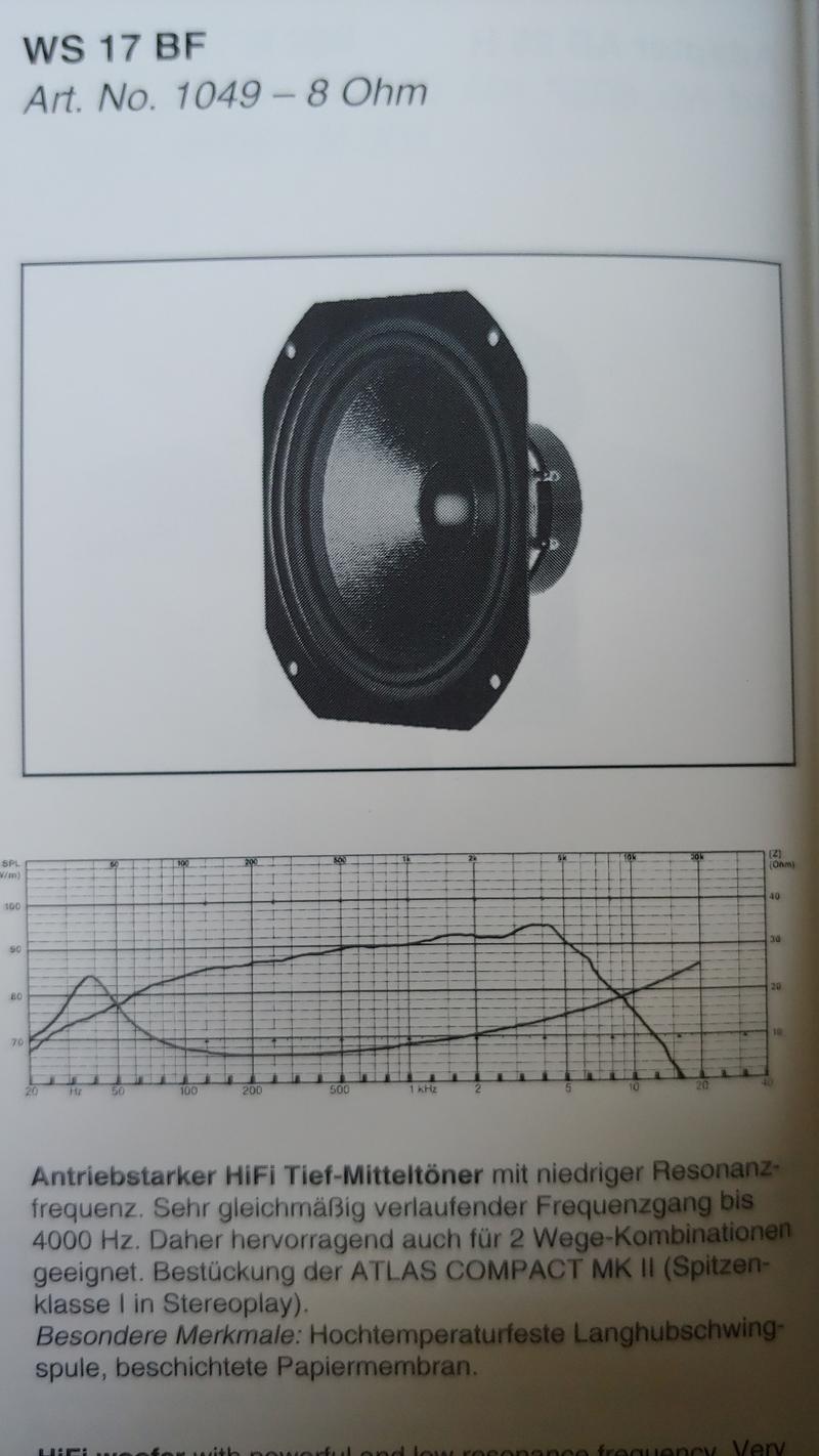

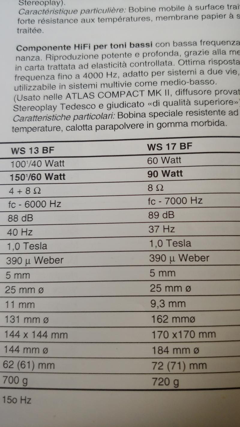

              Das Chassis ist vermutlich ein WS21BF
              Also ich vermute das es ein WS17BF ist, bin zwar auch alt, aber das weiß ich noch von früher

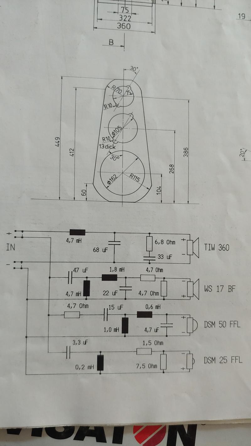

                Ich vermute ungern etwas, aber ich gehe davon aus, das die BR Rohre 15.34 sind.
                Jetzt müßte sich der TE nur hinreißen lassen, mal alle Maße zu posten, also auch Lage der Chassis, damit jemand mit Muße das mal in Boxsim eingeben kann (Ich kann das immer noch nicht)

                  Ansonsten vermute ich weiterhin das es ein WS17BF ist, der Monacorbruder hat einen größeren Korb und sonst kenn ich kein Chassis welches optisch ramkommen würde. Also bestes Material welches nur noch eine gute Weiche braucht.

                        das ist der WS 17 BF, ein sehr, sehr guter Lautsprecher,
                        ersetzten durch irgend ein Anderen ist Blödsinn und bringt nichts, und man braucht eine neue Weiche.
                        Die universal Weiche geht gar nicht, hier sollte man einfach die orginale
                        nehmen und das MT und HT System vielleicht ca. 1db leiser machen,
                        braucht wahrscheinlich nicht.
                        Bassreflexrohre richtig dimensionieren, eventuell auch nach vorne versetzten
                        und dann auch kein spielzeug Rohr oder sogar geschlossen. Das ist dann dein Feintuning für den Raum.

                          Was mir gerade auffällt, bei den alten Bauvorschlägen fehlt der Spulenwiderstand, Drahtstärke oder komplette Bezeichnung. Eine LR 4,7 ist eben keine FC 4,7.

                            Der alte Schlaubi hat natürlich fast recht,
                            es wurde nur zwischen Luft und Ferrit unterschieden,
                            Ferrit hatte immer einen Strich über der Spule.
                            Gruß Thomas

                                Da sehe ich keinen Strich.
                                Wenn ich die Box bauen würde, was ich nicht werde, würde ich vor den TIW360 in Reihe eine LR vermuten, vor dem WS17BF parallel eine FC nehmen. Rein vom ansehen aller anderen Visaton Weichen. Aber ist auch egal, eben weil....
