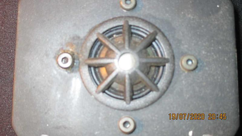

          Auf dem 5ten Bild kann man die Trennfrequenzen lesen.
          • GF250
            • 29.03.2017
            • 868
            Der Tiefmitteltöner ist ein WS17BF. Die Weiche der 2er Atlas Kompakt sollte bis auf den leicht Wirkungsgradschwächeren TIW 250 gut passen.
            • Junior
              • 15.12.2016
              • 90
              Gute Augen
              Bei dem TIW ist demnach ein Filter erster Ordnung bei 300 Hz verbaut.
              Ob das mal mit der Phase des WS17 in zweiter Ordnung passt und auch richtig gepolt ist ? Oder ist das 6dB für Hoch-/und Tiefpass ?

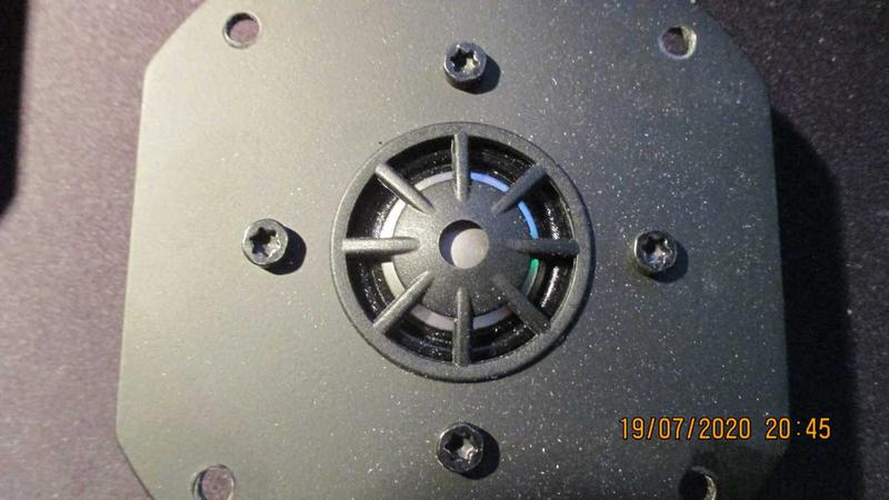

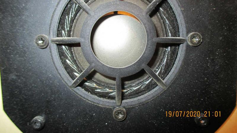

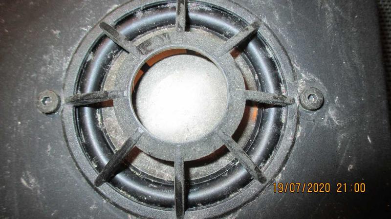

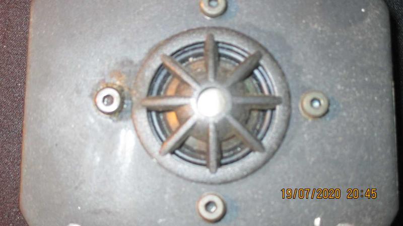

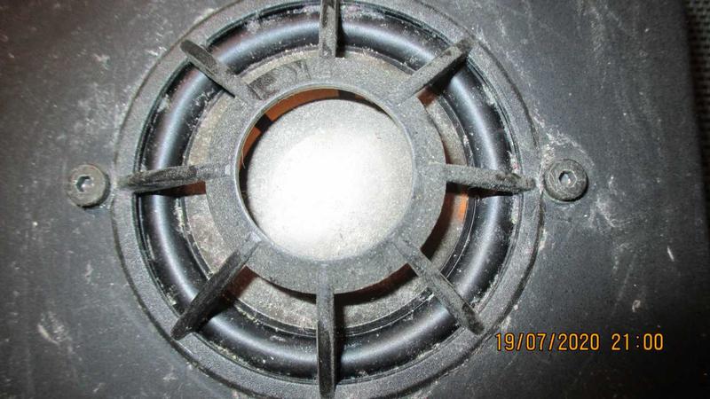

                                Okay, dann mach ich mir mal die Mühe:
                                Die jeweils aktuellen Modelle erkennt man an der Sicke.
                                Die alte Ausführung hat eine runde Gummisicke.
                                Die neuere hat eine Art gebördelte Gewebesicke.
                                DSM50 alt:
                                http://forum.visaton.de/attachment.p...1&d=1595188866
                                DSM 50 neu:
                                http://forum.visaton.de/attachment.p...1&d=1595188882
                                Bei den DSM 25 ist es aufgrund der Größe etwas schwerer zu erkennen.
                                DSM25 alt:
                                http://forum.visaton.de/attachment.p...1&d=1595189035
                                DSM25neu:
                                http://forum.visaton.de/attachment.p...1&d=1595189045
                                Bei den alten Kalotten ist ein Ferrofluid verwendet worden, daß mit der Zeit austrocknet.
                                Vor allem bei höherer Belastung der Kalotten.
                                Das Ergebnis ist ein krummer Frequenzgang und erhöhter Klirr.
                                Von daher glaubt nicht mal eine Sekunde daran, daß das keine Rolle spielt.
                                So teuer sind die Kalotten nicht, daß man die nicht mal eben tauschen könnte.
                                Die Anpassung ist auch kein Problem.
                                Einfacher Spannungsteiler und gut is.
