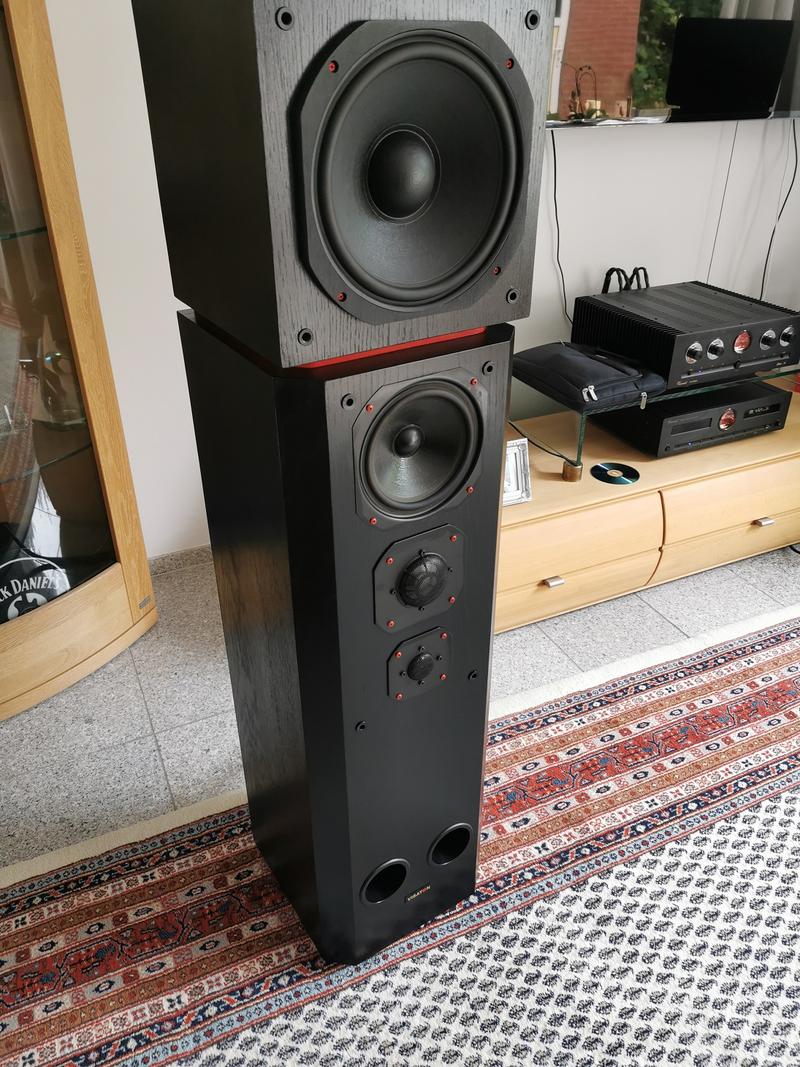

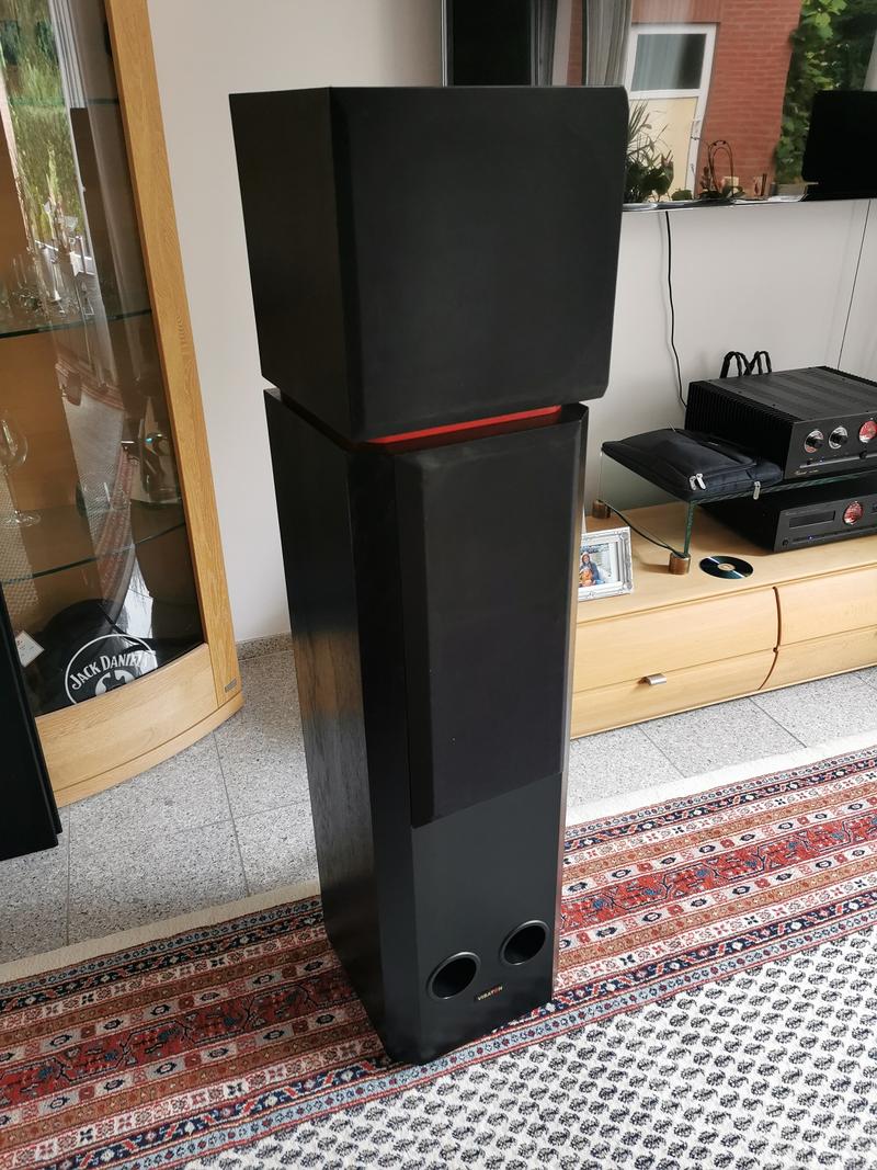

    Habe gestern eine Visaton Atlas in klein erstanden und frage mich nun ob es hierfür einen Bausatz gegeben hat oder dies eine reine Selbstbaubox ist.
    Vielleicht findet sich ja hier auch der Erbauer der Boxen

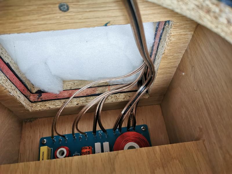

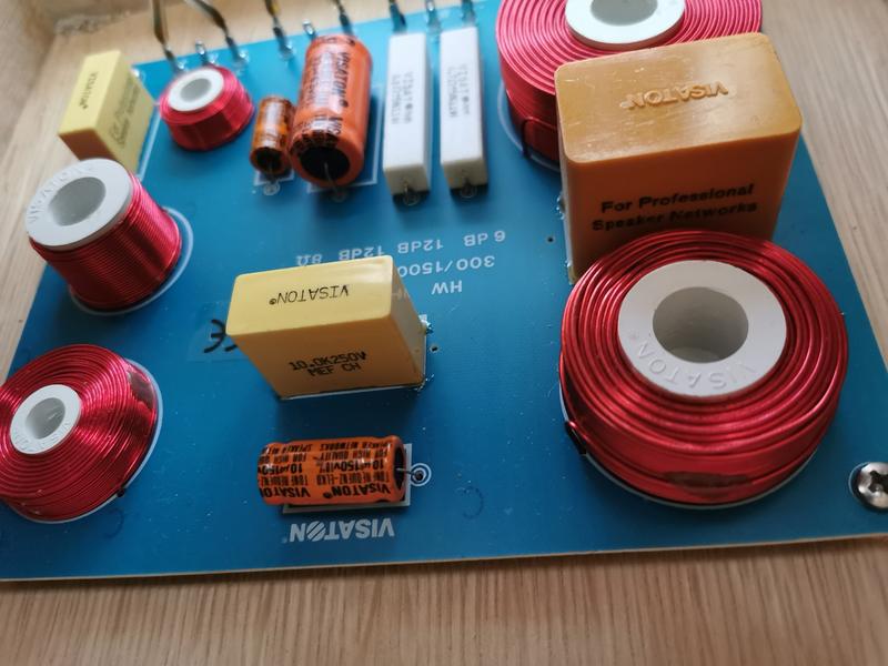

    Habe diese nun mal geöffnet um ein Paar Fotos von der Weiche zu machen. Die Box selber ist perfekt gebaut und die Systeme sehen aus wie Neu. Daher kann ich mir schwer vorstellen, dass diese in den 90ern gebaut wurde. Verbaut wurde ein TIW250. Das war das einzige was ich schonmal rausgefunden habe.

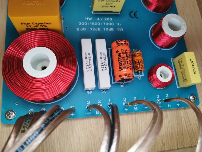

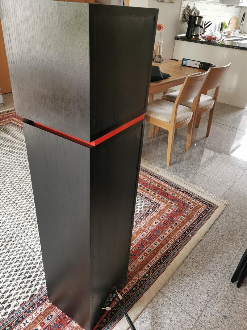

    Es handelt sich auch um eine 4Wege-Weiche von Visaton. Konnte hierrüber leider keine Infos finden. Wie hoch ist die Box wohl belastbar? Handelt es sich bei der Box um eine modifizierte Compact? Die Originale Atlas ist ja eben 1,70m hoch. Meine kleine misst gerademal 1,27m mit Sockel. Als ich den Bass entfernt habe konnte ich feststellen, dass dieser noch nie rausgenommen wurde, da ich eine blau/grüne Klebeflüssigkeit um die Aussparung sah, welche noch eher frisch und nicht alt ausgesehen hat. Also hat sich der Erbauer sehr viel Mühe gemacht, dass diese Box schlichtweg gut klingt. Sie wurde nicht nur geleimt sondern auch genagelt. Kann mir jemand sagen aus welchem Holz die Box gefertigt wurde? Vllt kann man dies ja auf den Fotos entnehmen.
    Die Box klingt perfekt und ich bin schlichtweg begeistert. Es muss hier doch jemanden geben, der sowas schonmal gesehen hat?

    Moin moin,
    mir ist ein Bausatz für eine "mini" Atlas nicht bekannt.
    Bei der Weiche handelt es sich um eine fertige Weiche, wie sie früher angeboten wurde. Die 4/200 stehen für 4 Wege 200 Watt Nennbelastbarkeit.
    Der TIW 250 dürfte der hier sein: https://www.visaton.de/de/produkte/c.../tiw-250-8-ohm
    Ebenfalls mit 200W belastbar.
    Beim Holz dürfte es sich um normale Spanplatte handeln, sieht man auf dem Foto mit der Weiche. Zur Oberfläche kann ich nichts sagen. Evtl. so gekauft, oder selber gemacht. Spanplatten gibt es ja in zig Variationen.

      Hallo Chris,
      Eine Atlas Mini habe ich auch noch nie gesehen, bin seit 2009 hier.
      Mich hatten bei der Kleinanzeige immer die Proportionen gestört, jetzt weiß ich auch warum.
      Den Uni Sub habe ich noch nicht gehört, aber Tiw 250 gehen schon sehr gut.
      Du bräuchtest jemand, der das besser hin bekommt, als der Erbauer. Das geht mit Sicherheit besser, äh bässer
      Diese Fertigweiche gehört da bestimmt nicht rein.

        Ja genau dieser TIW250 ist bei mir verbaut. Konnte auch festellen, dass die Boxen sehr aufstellungskritisch sind. Stellt man diese in den Raum, d.h. 1 Meter von der Wand weg kann man fast keinen Bass feststellen. Nun habe ich die Teile gerade mal an die Wand gestellt und muss feststellen, dass der Bass um einiges tiefer runter geht als zuvor. Ich bin immer mehr von der Box begeistert. "halt Visaton!"

                            Sieht nach WSP21..irgendwas aus.
                            Weiche von der Atlas DSM (1990) übernehmen,(nicht von der Kompakt)und Pegelregler an den DSM durch Festwiderstand ersetzen. In der Regel haut das mit 3,3(S)und 10(P) Ohm erstmal hin. Feinabstimmung dann per Meßmikro.
                            Auf jeden Fall deutlich besser als Uni-Standard Weiche.
                            Den WS(P) rausschmeißen und durch GF200(8Ohm) ersetzen.
                            Lässt sich gut in Boxsim simulieren.
                            Die kompletten Projektdateien dazu habe ich alle noch, falls nötig.
                            PS: Die Baßreflexrohre verschließen und das Gedröhne nimmt deutlich ab.
