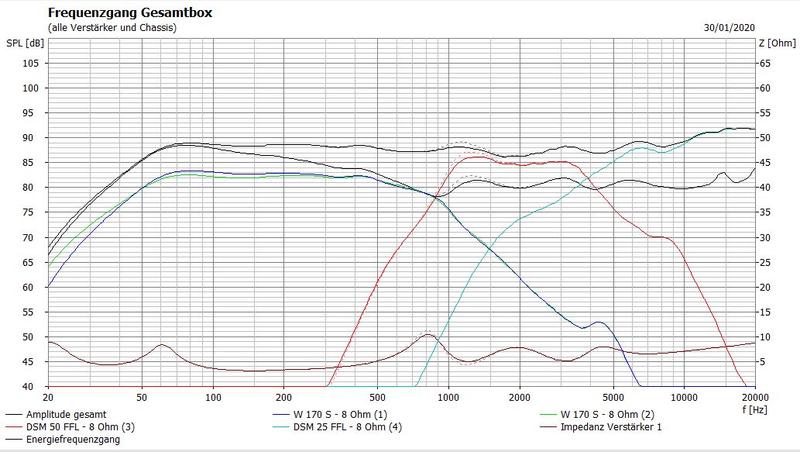

      Ich habe im Keller gebastelt und nun mit bestehenden Teilen folgende Weiche aufgebaut.
      Ein Lautsprecher steht im Wohnzimmer mit einer ausserhalb zusammengezimmerten Weiche.
      Angeschlossen und auf DIREKT gestellt.
      Im ersten augenblick "unaufgeregt", die Weiche ist gar nicht sooo schlecht, der Lautsprecher spielt schön, aber was kann man schon mit nur einem Lautsprecher ohne Messung bewerten?
      Nächstes Wochenende wird die zweite angeschlossen und anschliessend mal richtig Probe gehört

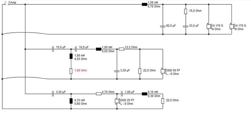

      Hier die aktuelle Weiche, geringfügig geändert
        vielleicht die 0,5 ohm auf 1 ohm erhöhen ?
        (in rot)

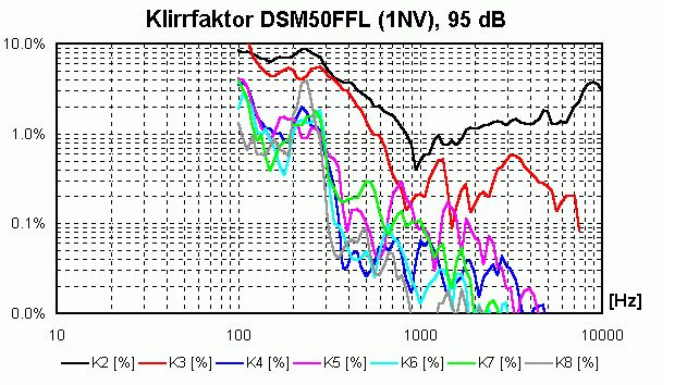

              bist Du Dir sicher, dass man die DSM50 problemlos bis 10kHz betreiben kann?
              Im Wasserfall sieht man eine Resonanz in dem bereich; und wie sieht es mit dem Klirr aus?
              Ich persönlich finde es sinnbefreit......
                • 28659
                "...Die VISATON DSM50FFL hat einen sehr gleichmäßigen Frequenzgang, ist allerdings erst oberhalb von 1 kHz voll da. Die Membranresonanz bei 9 kHz ist recht gut bedämpft. Beides zusammen schränkt den Einsatzbereich stark ein..."
                Hifi Selbstbau
                Also warum sollte man das tun? Dazu der schwierige Übergang und Interferenzen bei so hoher Trennung.
                Der Klirr ist bei 10 kHz auch nicht dat Jelbe von Ei.
                  Hifi Selbstbau
                  Frei nach dem Motto "kann man machen, muß man aber nicht" .....

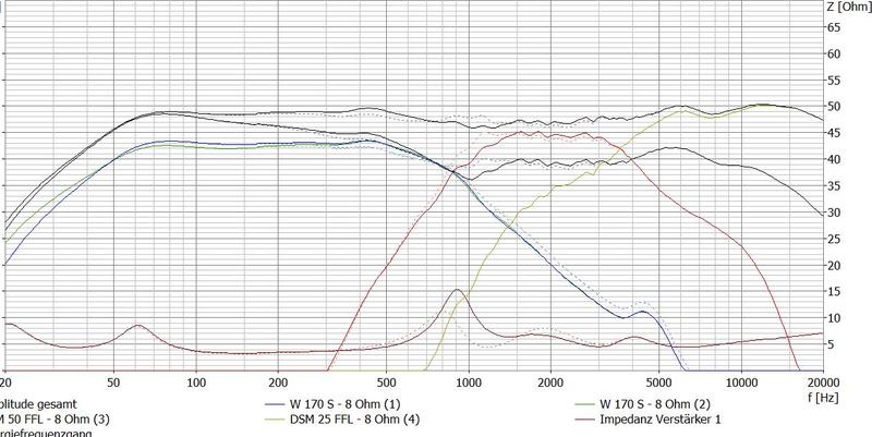

                      Heute 2te Weiche aufgebaut und Lautsprecher probe gehört sowie mit dem Yamaha eingemessen, HT wurde angehoben. Weiche wieder angepasst im HT, anschliessend wieder eingemessen und im Direkt Betrieb gehört, HT wird kaum noch angehoben, Bei 1000Hz wird etwas abgesenkt noch und bei 500hz 1-2 DB angehoben.
                      Lautsprecher hört sich sehr gut an.
                      hier der aktuelle Stand.
                      Ich muss nochmals messen und nachkorrigieren, aber der Lautsprecher hört sich jetzt schon richtig gut an...
                      • blaueelise
                        • 23.10.2012
                        • 551
                        Diese Optimierung probiere ich aus

                          Ubix,
                          Es war auch ein bißchen sinnbefreit, wollte nur mal testen, was passiert, wenn man kein Bauteilegrab nimmt, und ob da überhaupt was bei rum kommt.
                          Immerhin hatte sogar Isophon seinerzeit teilweise 6db Weichen benutzt.
                          Aber im groben ist der F-Gang ja sogar noch erträglich, und wer hört schon Klirr ;-)

                            Aktuell spielt die Alto DSM wirklich sehr zufriedenstellend, Weiche habe ich noch nicht wieder geändert, müsste mal messen.
                            Parallel habe ich die Symphonie DSM mal als Basis genommen und mit W170S ausgestattet, geringfügig angepasst, sieht in der Bündelung , Ernergiefrquenzgang und im Frequenzgang viel besser aus.
                            Muss mal schauen ob ich alle Teile im Keller habe, hier mal eine Frage an die Profis, müssen die W170S in getrennten Volumen / Gehäuse spielen?
                            VG
                              • 28659
                              Ja, da sie unterschiedlich betrieben werden. Teste mal 0,15 mH im HT-zweig, unabhängig von der Fragestellung, das müsste etwas milder klingen.
                                achtung ! in deiner simu ist die Ke 25 und nicht die DSM 25
