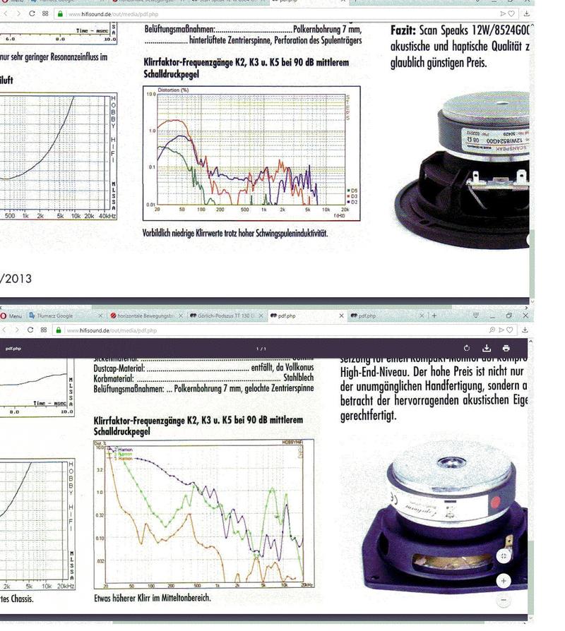

              Ich frage mich, warum Ingenieure sich so viel Mühe geben und solche wunderbare Lautsprecher konstruieren.
              http://www.visaton.de/vb/attachment....1&d=1554480212

                    #99
                    Moin,
                    steht doch als Fazit im 2ten Bild...
                    " ...HighEnd-Niveau...", "... hevorragend akustische Eigenschaft(en)..."
                    Der Scan ist halt nur gut und günstig; der Görlich wird verklärt....

                      in der Psychoakustik lernt man die Hörschwellen. Man muß eben unter die Hörschwelle konstruieren. Der gezeigte Görlich hält wohl SSF-01 nicht ein laut Messungen von Bernd Timmermanns (den ich nicht für zuverlässig halte, ich vertraue eher Klang+Ton).
                      Laut Meßschrieb (Bruel&Kjaer) bei Expolinear hielt der dort vertriebene 5"-Görlich SSF-01 ein (< 0,5% Klirr im Nutzbereich).
                      -> Selber messen macht klug.
                      Die G50 FFL, um die es hier eigentlich gehen sollte, mißt sich laut Klang und Ton gut bezüglich k2 und k3 oberhalb ca. 600 Hz.
                      Über interaurale Pegel- und Laufzeitdifferenzen am Einzelchassis wird bei Hobby Hifi und Klang + Ton wohl nicht geschrieben.
                      Ein guter Psychoakustiker und Ingenieur kann Laien immer den:
                      Mißt sich schlecht und klingt einwandfrei
                      und den
                      Mißt sich gut und klingt schlecht
                      anbieten.
                      Man kennt das aus der Hifi-Presse: Sprungantwort (Antwort auf Heavyside-Funktion), Impulsanwort (Antwort auf Dirac-Funktion) werden gezeigt und sind (meist) nicht wichtig.
                        liebe Grüße
                        Andreas
                        Der Beste Witz des Rahrhunderts, die K&T verlässlich - Oder war da die Ironie versteckt??
                        Seit Udo da weg ist, kannst Du die Redaktion vollkommen vergessen; ein Fehler jagt den Nächsten!
                        Und das ExpoLinear als Vertrieb den Görlich schön misst, solltest du sehr wohl verstehen!
                        P.S. Ich höre lieber anachronistische Musik auf anachronistischen (originalen) Instrumenten!
