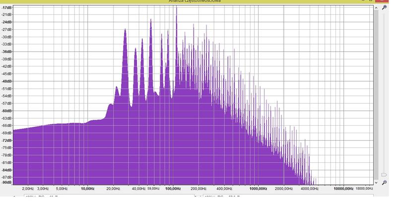

                      Diese Aunahmen von der Notre Damm
                      Die heutige meist anzutreffende Schönklang-Orgel wie die Klais-Orgel in der Elbphilharmonie ist m. E. kunstfeindlich.
                      liebe Grüße
                      Andreas
                      http://www.visaton.de/vb/attachment....1&d=1555436750
                      Diese angeführte Aufnahmen vor allem „CD3 7 Air“ ist ganz gut, um die unter Grenzfrequenz des Abhörraumes bzw der Box zu testen. Sie hat nicht wie behauptet 16Hz sondern 26Hz als ihre untere Grenzfrequenz.
                      Leider sieht man daß, bei einer Dynamik von 50dB der Hochtöner sich ziemlich langweilt.

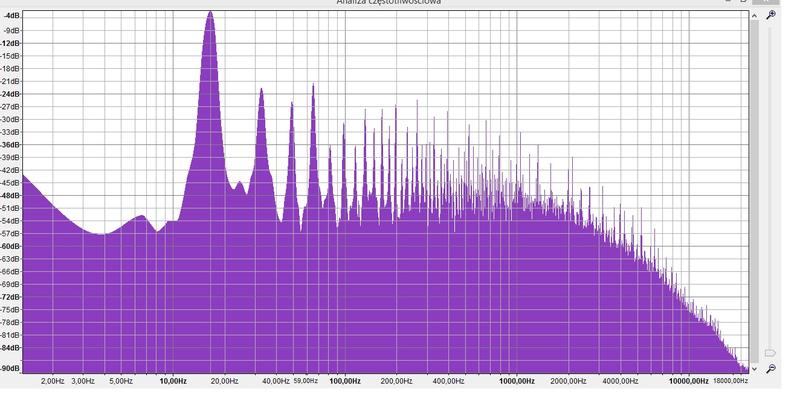

                          Super Aufnahme mit echten 16Hz Ton und seinen 4 Harmonischen. Leider konnte ich die Grundfrequenz nicht richtig mit meinen Kopfhörer wahrnehmen aber die Harmonische schon. Meine Kopfhörer haben laut meiner Messung bei 16Hz -8dB. Sehr gerne würde ich erfahren, was der Grund für die Meister der Orgelbaus war solcher tiefen Tönen zu erzeugen. Ich denke, sie wollten die Kerzen auspusten, damit der ängstlicher Gläubiger gewisse Vorstellung von den Kräften der Hölle hat, damit er sich zum Gutem wendet. Schon Cool.
                            solche Frequenzen spürt man ja nur; hören kann man sie nicht mehr.
                            Wenn jetzt der Körper vibriert, ist das schon sehr beeindruckend, und erzeugt Ehrfurcht - für eine Kirche recht sinnvoll...
                            siehe -» de.wikipedia.org/wiki/Bass_(Akustik)
                            Ausserdem, "rüttelt es einen wach"; es haben tatsächlich viele Leute während der Predit ein Nickerchen gehalten
