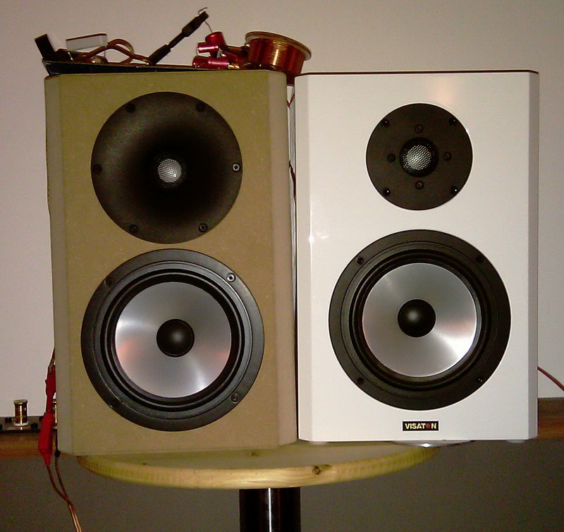

      Das interessante ist jedoch wieder der klangliche Unterschied der beiden Modelle im Hörraum. Eine gewisse Ähnlichkeit ist natürlich zu hören, jedoch hätte ich niemals einen so großen Unterschied erwartet. Es ist in meinen Ohren sogar noch drastischer als bei der Atlantis/Atlantis WG. Die Waveguide Variante kommt wesentlich präziser und fokussierter rüber, verliert dadurch allerdings etwas an "Luftigkeit" (blöder Begriff, aber ich kann es nicht besser beschreiben). Die Musik scheint gebündelter zu wirken.
      Ich finde, du hast das schon ganz gut beschrieben. Ich höre nun schon recht lange mit dem ViMo (W170S-4 / G25FFL im WG), der eine ähnlich Schallwandgeometrie hat (400x230 mm).
      Dein "luftig" nenne ich gerne "sphärisch". Wenn ich vom ViMo auf den CT283 umstöpsel, strahlt die G20SC viel breiter und man hat das Gefühl eines "Klangteppichs" - inkl. Diffusschall. Das klingt zwar luftig und groß -und man kann sich darin wunderbar suhlen - aber auch ein Stück weit unpräzise, was besonders dann auffällt, wenn man wieder auf den ViMo wechselt. Mich erstaunt immer wieder, wie gut der ViMo nicht nur die Breite und die Tiefe sondern auch die Höhe und deren Verhältnisse abbildet. Diese Präzision fand ich am Anfang durchaus gewöhnungsbedürftig, möchte sie jetzt aber nicht mehr missen. Diese Mischung aus Leichtigkeit und Genauigkeit hat schon was.
      Ich denke bei der Bijou 170 WG wird es in die selbe Richtung gehen. Sie wird das Geschehen sehr sauber staffeln, voneinander trennen und auch größentechnisch extrem gut abbilden. Insgesamt wird sie wahrscheinlich etwas heller klingen, dafür aber (noch) besser auflösen als die "Light-Kombination".
      Ich hatte daher auch geplant, die Kombi der Bijou WG mal für Spaß in das Gehäuse des ViMos zu packen, um zu sehen, wie groß der Unterschied tatsächlich ist und ob ich das in meiner Umgebung brauche und will. Jetzt muss ich mich mal um einen Termin in Haan bemühen und kann die Studio 2 gleich mit in den Vergleich nehmen. Auch schön!
      Frank

        Ist aber erst eine bestückt und beide Gehäuse ohne Farbe. Hier auf dem Center Platz im Hörraum wurden die beiden B170 (mit und ohne WG) sicher gehört, aber nicht von uns.
        • Grünspan
          • 07.02.2018
          • 271
          #49
          wenn so gehört wurde wie die auf dem Bild zu sehen sind
          ist ja alles für die Katz.
          Wozu Fasen ran schleifen wenn man dann ne andere Box direkt dran na stellt ?
          Und die runde Tischplatte, oje.
          Die Klangbeschreibung DAVON würd ich besser nicht veröffentlichen.
          Aber schön gemacht. Ich hab auch so eine Weiche, allerdings mit Panzertape drum rum. Nabend
            • 5973
            #50
            Was habe ich denn da geschrieben. Natürlich weiß ich nicht, wie die gehört wurden, war ja nicht dabei. Wollte sie nur bestückt zeigen.

              Ach jeh, ich meinte doch dass der Hörer keine Klangbeschreibungen liefern sollte weil die falsch stehen.
              Also, alles richtig Yoogie Du würdest sie sicher richtig aufstellen.
              Ich mach einen Meter Wandabstand, meinst Du das reicht ?
              Viele Grüsse
              • VISATON
                Administrator
                • 30.09.2000
                • 4539
                #52
                Die Bijou 170, als auch die Bijou 170 WG wurden als Lautsprecher für wandnahe Aufstellung konzipiert. Besser gesagt sogar für direkt an die Wand. 1 m Wandabstand ist da eher kontraproduktiv. Diese beiden Modelle würden sich zu dünn anhören.
                Die beiden Lautsprecher hatte ich u.a. wie im Bild aufgestellt Probe gehört. Für einen direkten A-B Vergleich ist das kein Problem. Es ging dabei nicht um eine klangliche Beurteilung, sondern um eine rein technische (Übertragungsbereich, Schalldruckpegel, Übernahmefrequenz etc.).
