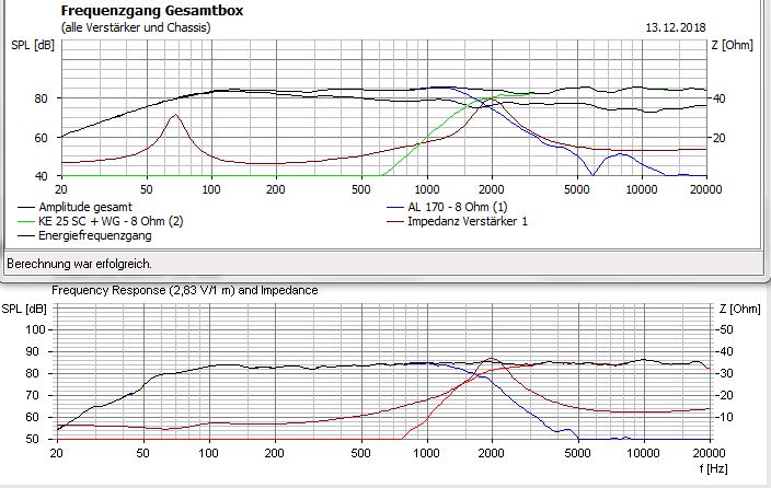

    Nach schier unendlicher Zeit ist die Bijou 170 mit Waveguide endlich fertig geworden:

    Super. Fehlt nur noch ein Sonogramm. Bitte. Und lecker Frequenzgang. (Dank neuer Mikrohalterung?) Mein uralter Vorschlag dieser Kombi hatte die gleiche Trennfrequenz und ähnliche Weiche, ich hatte nur steiler getrennt. Was auch prima wäre, die Boxsim-Datei bei allen Bauvorschägen zu zeigen.

      Wär nee Versuchung wert. Würde aber wohl statt des Saugkreises neen 750µF Hochpass vor den 170er legen.

        Andi M baute die mal, aber höher getrennt.
        Habe mal simuliert mit 1.99
          • 28815
          Habe mal simuliert mit 1.99.
          Oben Simu ohne Sauger, darunter Messung.

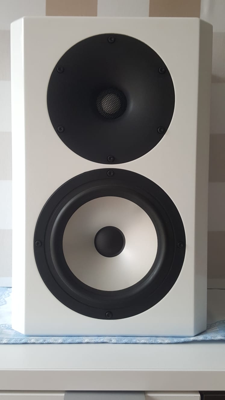

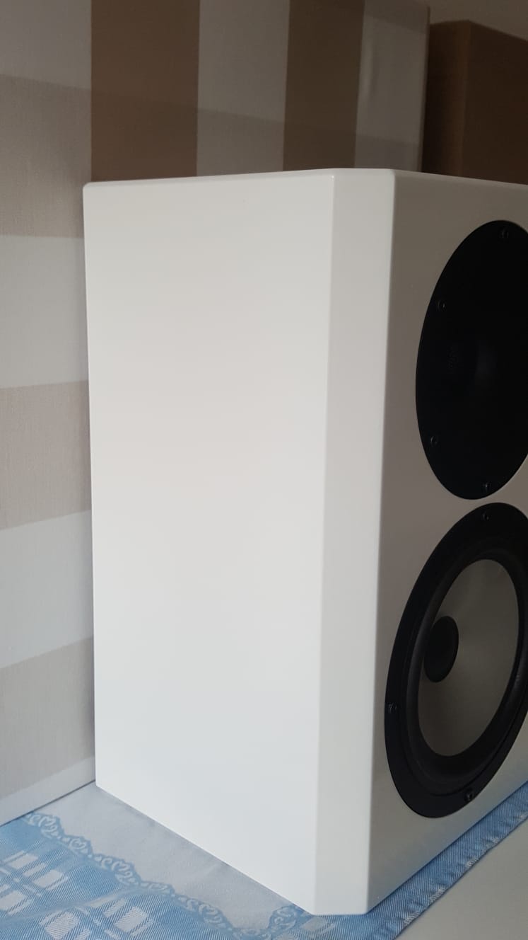

                Servus beinand,
                In der Woche nach Weihnachten wird die Bijou 170 WG verdrahtet und mit Weichen bestückt.
                Hörbericht folgt.
                Der Frequenzgang schaut sehr überzeugend aus.

                    Schöner Töner, ein schönes Bild mit schönem Gehäuse wäre sicher verkaufsfördernd.
                    • Stevie_81
                      • 24.12.2008
                      • 59
                      Bilder, bittesehr
