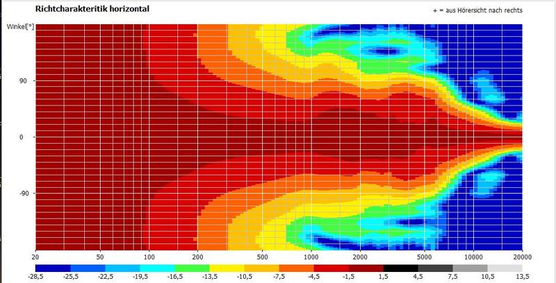

    Uwe, die Frage war ja nach Hochton. Der obere Hochton ist - es wie du schriebst - nicht. Mittelton oder oberer Mittelton wäre passend. Man sieht es ja schön in den Sonogrammen oder Energiefrequenzgang oder Bündelung.
    Bei der B 170 ist es der Bereich um die 3000 und darüber, mit WG ist es nur um 3000 und viel schwächer ausgeprägt. Es kommt auch immer auf den Raum an, wie sehr und ob es stört.
    Die beiden erwähnten LS, LYC und Disco M sind interessant, letztere soll besser klingen. Die Sonogramme sind fast zu gut, um wahr zu sein.
    Wenn ich die Bijou 200 (GF 200 + KEWG) mit diesen Fasen simuliere, sieht es so aus:
    Aber die Messwerte der GF 200 fehlen noch, dann kann es anders sein, besser? Aber schon jetzt ist das nicht schlecht. Etwa so gut wie die Atlantis (ohne WG).

      @Jürgen, ich blicke nicht ganz durch, welches Ergebnis jetzt die Simulation mit dem GF200+KEWG ist (deine letzte Grafik heißt Sono Couplet WG).
      @blaueelise, wenn ich mir den Klirr vom AL200 oder GF200 im Bereich zwischen 800Hz und 2000Hz anschaue, bezweifle ich, dass das ein adäquater Spieler zu KE ist. Anderer seits sieht ein B200 auch nicht viel besser aus - von dem war ich im La-Belle-Heimkino sehr angetan. Eine VIB 2000 GF KEWG...
      Sven
        • 28886
        Das große Sonogramm ist die B 200 WG. Klein war die Couplet WG, habe es gelöscht.
        Der "richtige" Partner für die KeWG ist der Al 130, wegen Bündelung und geringerem Klirr als der Al 170. Der Ti 100 kommt auch in Frage, optisch leider nicht.
        Wenn aber mehr Pegel gefordert ist, ist der 170 oder 200 ein guter Kompromiss.

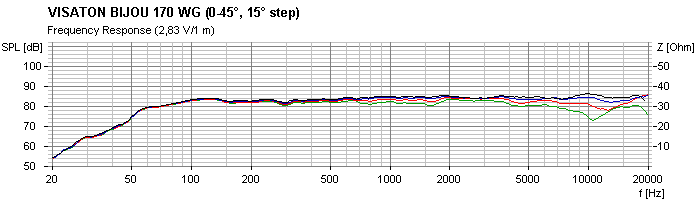

                  Ein Sonogramm wird früher oder später auf alle Fälle noch folgen. Allein schon, weil mich wahnsinnig interessiert, wie exakt die neue BoxSim Version mit einer realen Messung übereinstimmt.
                  Dennoch muss ich noch ein paar Dinge zur Bijou 170 WG loswerden:
                  Vergleich mit Bijou 170:
                  Aufgrund der tieferen Trennfrequenz ist der mittlere Schalldruckpegel im Vergleich zur Bijou 170 um ca. 1 dB geringer. Passt man die Pegel an, ist der Gesamtverlauf nahezu identisch, was die folgende Messung zeigt:
                  blau = Bijou 170, rot = Bijou 170 WG
                  Das interessante ist jedoch wieder der klangliche Unterschied der beiden Modelle im Hörraum. Eine gewisse Ähnlichkeit ist natürlich zu hören, jedoch hätte ich niemals einen so großen Unterschied erwartet. Es ist in meinen Ohren sogar noch drastischer als bei der Atlantis/Atlantis WG. Die Waveguide Variante kommt wesentlich präziser und fokussierter rüber, verliert dadurch allerdings etwas an "Luftigkeit" (blöder Begriff, aber ich kann es nicht besser beschreiben). Die Musik scheint gebündelter zu wirken.
                  Ist der AL 170 eigentlich ein optimaler Spielpartner für die KE 25 SC + WG Kombination?
                  Diese Frage möchte ich mit "Jein" beantworten. In der Theorie ist ein gleichmäßiges Bündelungsverhalten, also ohne größere Sprünge, das Optimium. Mit zunehmender Frequenz wird der Schalldruckpegel also immer leiser und hat keine Überhöhungen. Dadurch wird der in den Raum abgegebene Schall entsprechend reduziert und auch gleichmäßiger reflektiert. So zumindest mein theoretischer Ansatz.
                  Bei der normalen Bijou 170, also ohne Waveguide, bündelt der AL 170 bei der Trennfrequenz von 3200 Hz schon recht stark. Die KE 25 SC strahlt jedoch noch nahezu halbkugelförmig ab. Es kommt zu einem ungleichmäßigen Bündelungsverhalten und der Lautsprecher gibt deutlich mehr Energie in den Raum ab.
                  Bei der Bijou 170 WG habe ich versucht, dieses Problem durch die tiefere Trennung und die zusätzlich stärkere Bündelung durch das Waveguide zu kompensieren. Ich muss zugeben, 100% perfekt ist das mir leider nicht gelungen. Der AL 170 bündelt selbst für das Waveguide noch zu stark. Hier wäre eine noch tiefere Trennung nötig gewesen, was ich der KE 25 SC nicht antun wollte. Alternativ müsste das Waveguide angepasst werden, um den Hochtonbereich noch stärker zu bündeln. Dies könnte man z.B. durch ein bautechnisch tieferes und größeres Waveguide erreichen.
                  Messtechnisch erkennt man die Problematik in den Winkelmessungen bei knapp 1600 Hz durch eine kleine Stufe:
                  Auf den ersten Blick klingt das alles so, als ob der AL 170 nun doch nicht 100% der optimale Spielpartner wäre. Unsere beiden Waveguides WG 148 R und WG 220x150 wurden damals ja auch für 13 cm Chassis, wie z.B. dem AL 130 optimiert. Allerdings hat ein 13er prinzipbedingt einen Nachteil: Er kann einfach nicht so laut wie ein 17er spielen.
                  Aus diesem Grund sehe ich die Bijou 170 WG als gutes Mittelmaß zwischen einem messtechnisch perfekten und einem schalldruckpegelstarken Lautsprecher an.
                  Aus klanglicher Sicht muss jeder natürlich seine eigene Meinung bilden. Vielen wird die stärkere Bündelung im Hochtonbereich auch nicht gefallen. Zum Glück kann man dann auf die Bijou 170 zurückgreifen.

                    Danke. Als Ergänzung die Simu beider Bijous mit Boxsim1.99
                    Die Problemzone von 1600 - 3500 Hz kann man mit einem Saugkreis parallel zur Ke mit 0,58 mH, 5 Ohm, 22 µF um 2 dB senken. Leider auch im Frequenzgang auf Achse. Ob das besser klingt, muss man probieren.
                    Oben mit
                    Unten ohne WG
