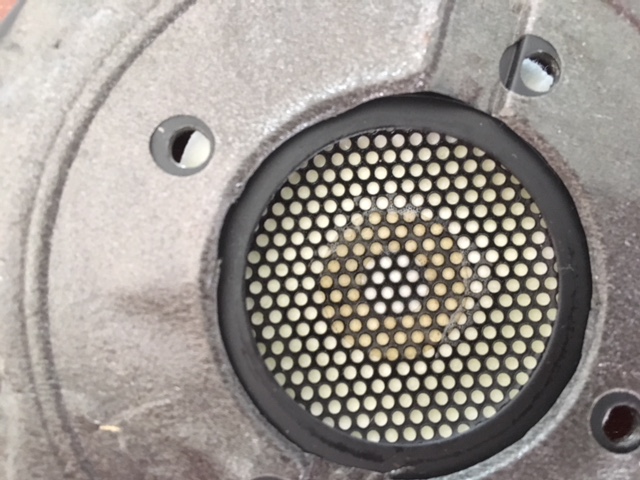

    Das Gitter kann man einfach abhebeln.
    Der schmutzige Teil ist wohl eher der durchsichtige Plastikring,
    der innen am Gitter klebt. Das ist ein mechanischer Tiefpass und sollte bleiben. So wie es aussieht: War wohl eine Raucherwohnung.

      Das sieht aus, als ob der Ring, der von innen auf dem Gitter klebt, gelb wurde - möglicherweise Nikotin/Teer durch Raucher. Wenn das so ist, gibt es keine Reinigungsmöglichkeit.

          Es besteht die Gefahr, dass der Ring sich löst. Ersatzringe gibt es nicht!

            Oder neue Diffusoren aus transparenter Folie aussschneiden, die alten als Vorlage nutzen.

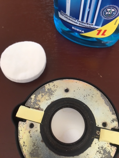

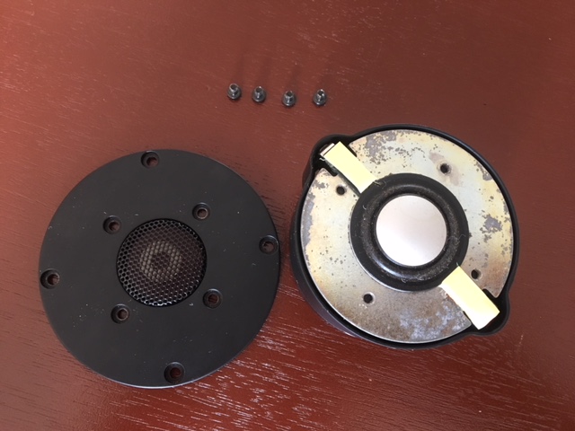

                  Servus,
                  nach euren Ratschlägen habe ich mir die zwei KE25SC zerlegt. Erst habe ich Fettlöser (Dasty) auf Wattepads gesprüht und eine Weile gegen das Gitter mit transparenter Folie gedrückt. Danach nachgereinigt mit Glasreiniger auf einen neue Wattepad.
                  Ganz vorsichtig habe ich auch die Membrane mit einer Wattepad gereinigt.
                  Das Ergebnis:
                  • Der Ring sich bei beiden nicht gelöst
                  • Ja, etwas sauberer ist es geworden
                  • Die Membrane selber bekommt man sehr gut sauber
                  • Nein, der transparente Ring ist immer noch Gelb
                  • Optisch hat es bei mir nicht viel gebracht
                  Vielleicht doch noch mal einen neuen Ring basteln.
                  Danke für eure Hilfe.
                  VG Jerom
