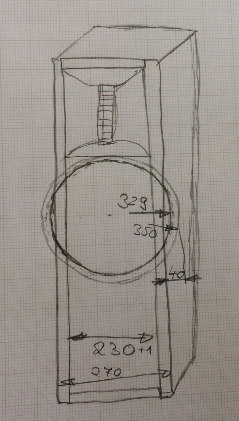

      Vielleicht ein richtig großes WG für die KE?
      Ich denke, wir wissen inzwischen einiges mehr darüber, was die KE vorne dran gebrauchen kann: http://www.visaton.de/vb/showthread.php?t=29500
        • 10982
        so die ersten Skizzen laufen gerade ...
        dies ist, zumindest in meinem Kopf, die Bestätigung, dass ich weiß dass es funktioniert. und die erste Variante habe ich mit dem großen Horn vom Beyma AMT skizziert
        1. ps. ich weiß dass ein großes Waveguide vor der KE25 auch funktionieren sollte.
        Ich hatte die KE auch schon aktiv und ohne WG bis unter 1.5 kHz betrieben, zusätzlich mit Waveguide geht die KE25 auch richtig laut
        2. ps. ein Dreiweger kann jeder (ich hätte sogar noch einige PA-Mitteltöner im Keller liegen 5 Zoll Beyma oder CIARE), ein Zweiweger reizt mich da schon eher.

          Mit Trägerring aus dickem MPX für den TIW?
          • GF250
            • 29.03.2017
            • 873
            https://www.parts-express.com/dayton...8-tpi--270-310
            Mit dem könnte es was werden mit der KE, den Hals noch schön anpassen, könnte aber in viel Arbeit ausufern.
              • 10982
              Ja

                          Wie wäre es wenn du das hier verfeinerst? Wäre auch dein Style
                            • 10982
                            Recommended minimum crossover frequency of 1,600 Hz
                            Irgendwie scheint dies auch nicht das richtige zu sein.
                              • 10982
                              Andi, du hast keine Ahnung wie oft ich an coaxe nachdenke! Mir fehlen schlichtweg die Mittel das umzusetzen was ich vorhabe. Eine 75 oder 100 mm schwingspule im Bass wird benötigt. Und dort drin eine 35 oder 38er Kalotte mit ansatzweise waveguide. Das kann auch ein tiw300er Nachfolger sein.
                              Das ganze übersteigt meine hobbywerkstatt und mein Können.
