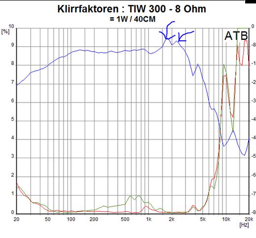

              Hier mal die THD Messungen des TIW 300 bei 1 W und bei 10 W, die wir im Dezember 2017 durchgeführt haben. Soo kritisch ist das nun wirklich nicht:
              blau = Frequenzgang
              rot = K2
              grün = K3
              Admin

                    wenn ich an der Behringer versuche die beiden Resonanzen bei ungefähr 1.7 und 2.4 kHz sehr stark per EQ runternehme, bsp minus 10 dB, wird dann der k3 besser?
                      • 2473
                      Glaube ich nicht, das störende ist der k3 zwischen 600 und 800Hz, der damit nix zu tun hat. Aber, jetzt nimm dir mal ein paar einschlägige Messungen von Projekten aus KT oder HH vor, und dann relativiert sich das sehr schnell.
                          Das kann man klar beantworten. Klirr bei z. B. 600Hz misst man mit einem Sinus von 600Hz. Die Oberwellen (Klirr) entstehen erst im Chassis und können allenfalls akustisch vor dem Chassis ausgefiltert werden. Das elektrische Signal enthält keinen Klirr, deswegen kann man auch keinen ausfiltern.
