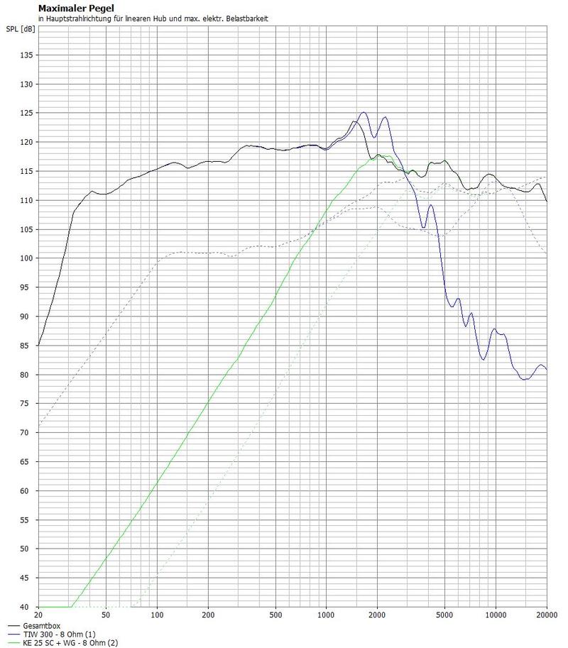

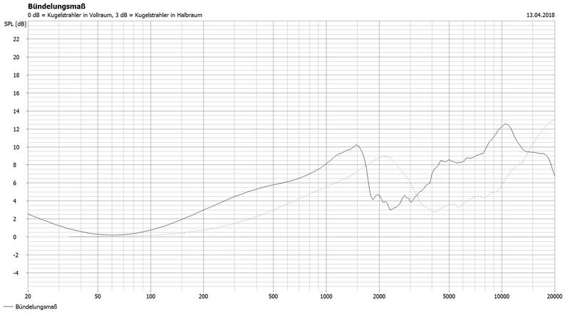

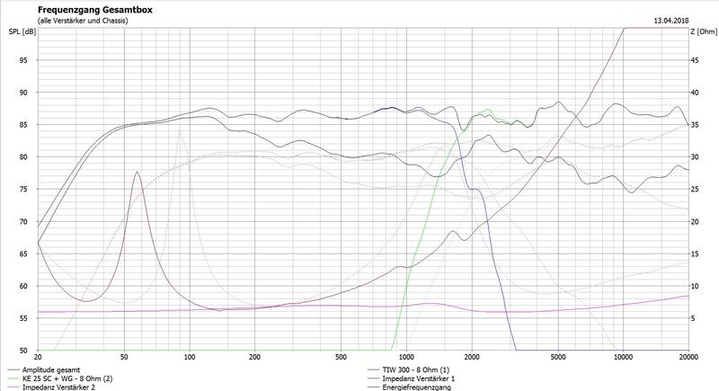

            ich verstehe die Bedenken natürlich, ...
            ich verstehe nur die extreme Abneigung der Idee nicht.
            Ich vergleiche mal eine handelsübliche Zweiwegebox, ich habe mir die Vib130CB rausgesucht, mit der Box TIW300KE25WG.
            Wir haben festgestellt dass die Box 100 dB schaffen sollte aufgrund des Klirranspruchs, dies wäre bei der üblichen Zweiwegebox VIB schon der Maxpegel. In meinen persönlichen Worten, der AL130 kommt einem schon entgegengesprungen. Die TIW300-Box wird nur wenig Hub machen, es wird vielleicht leicht kratziger klingen, vielleicht aber sogar garnicht unschön? Es ist lediglich die Frage ab welcher Lautstärke wird es unhörbar schlecht, dies wird ein schleichender Prozess sein. Vielleicht nochmals in Erinnerung gerufen dass die Regalbox GF250KE25 auch nicht sooo schlecht war. Diese schon machte Pegel über 100 dB auch sehr unangestrengt, die TIW300 Box mit modifiziertem Waveguide KE25 sollte noch mehr Pegel schaffen und noch unangestrenkter klingen.
            Bündelungsmaß im Vergleich ist absolut vergleichbar. Keine Spur von "geht doch garnicht".
            Jörn: es geht hier nicht drum dass ich Leute brauche die mir "nach dem Munde reden", es geht drum Lösungen zu finden dass es trotzdem geht.
            Ein Beispiel, wenn ich ein Waveguide finde wo bei 1000 hz ebenso 8-10 dB bündelt, ebenso wie der TIW300, habe ich es geschafft, denn dann habe ich eine Box die im Bündelungsmaß absolut auf der Höhe der Zeit ist, und ich stelle hier die Frage wie sieht so ein Waveguide aus?
            Ich habe beim Titel dieses Themas ganz bewusst die Zeichensetzung gemacht, ich möchte über eine Zweiwegebox mit dem TIW300 nachdenken, ob möglich, und ich habe dort ein Ausrufezeichen gesetzt. Beim KE25WG und bei der Standbox habe ich bewusst ein Fragezeichen gesetzt. Wenn es mit der KE25 nicht geht versuchen wir ein Hochtöner zu finden der funktioniert, und deshalb die Idee mit dem AMT Beyma Horn. Als Lösungsdenker versucht man in Varianten zu denken. Wenn die eine Lösung nicht geht muss es eine andere Lösung geben.
            Aber für mich ist fast schon alles gesagt, denn ...
            Lösung 1 heißt: suche ein Gerät wo mir den Klirr im Allgemeinen reduziert,
            1.a. ich denke da an einen akustischen Bandpass der bei genau der Klirrspitze funktioniert. Vielleicht ein Brett was über den TIW300 läuft und so Teile des Treibers abdeckt. (einen schmalen Streifen vielleicht)
            1.b Versuch einer sehr steilen Trennung
            1.c Versuch einer Linearisierung der Amplitude über 1.5 kHz hinweg in den Hochton hinein. Vieleicht wird der Klirr besser. (ich bin noch skeptisch, ich folge da ebenso den Ausführungen von UWE)
            Lösung 2 heißt: suche einen Hochton der sehr tief trennbar ist und bei 1000 Hz eine Bündelung von 8-10dB vorweißt. vielleicht muss ich noch tiefer trennen, dies weiß ich aber noch nicht.
            2.a Versuche den Beyma AMT incl des Horns
            2.b Versuche die KE25 mit Visaton WG
            2.c Versuche die KE25 mit modifiziertem WG
            2.d andere Mütter haben auch schöne Töchter (Hochtönerlein, evtl im PA Bereich)
            2.e wenn der TIW300 eine Trennung 1000 Hz nicht schafft, und es keinen Hochtöner dafür gibt, wird es eben ein lauter Breitbänder mit Trennung bei 600 Hz ...

                wo es total hakt, ist das unstete Abstrahlverhalten; warum sollte man sich das antun?!
                und ich habe dir versucht zu erklären dass die TIW300 Box genau das selbe Abstrahlverhalten hat wie die VIB130 CB, also wie ein normale Zweiwegebox, mit einer etwas größeren Bündelung im Grundton. Mit verbessertem Waveguide sogar noch sehr viel besser.
                    Moin Timo,
                    die VIB 130CB ist IMHO auch eine Box der Gattung "überholte Konstruktion", sieh Dir den F-Gang unter Winkeln an!
                    Und die Bündelung ist auch nicht das Wahre!
                    Auch wenn es 1000 solcher Boxen gibt, heisst es ja nicht, das man es nicht besser machen kann/sollte/muß!
                    Gruß Jörn
                    P.S. Meine Meinung zur VIB130CB ist nicht!! persönlich zu sehen; ich habe erst nach dem Schreiben gesehen, dass die von Dir gebaut wurde!
                    Es ist halt der F-Gang unter Winkeln, der nicht mehr zeitgemäß ist!

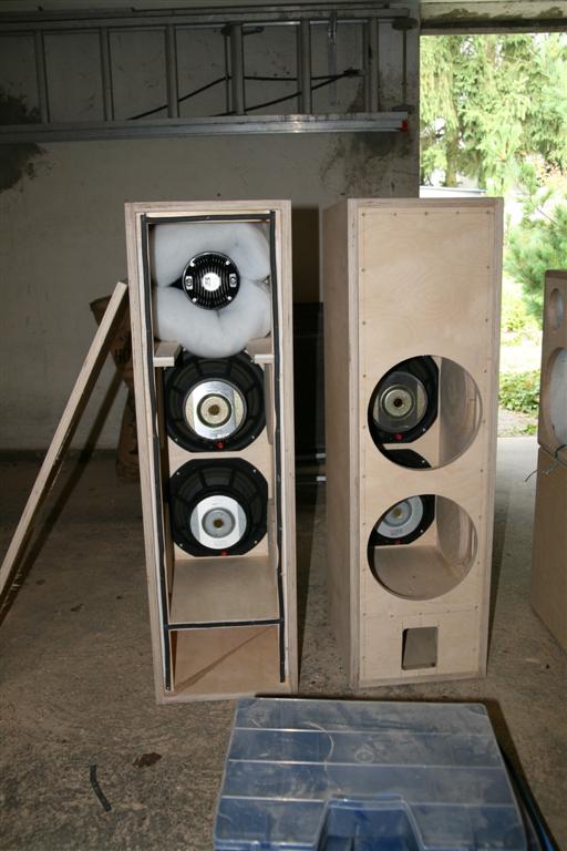

                                #90
                                wollte noch die zweiwegebox hochladen mit dem besagten 1.4 zoll treiberlein
