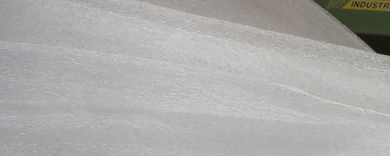

    Ich übe hier mal an meinem ersten Foto..
    Das ist ja ne Scheiße, ich dachte die kann man hier einfach anhängen..passt ja garnicht. mhh, gibt's da nen Trick?
    Naja, eins habe ich jetzt bearbeitet und angehängt, mal sehen wie das aussieht. Das wollte ich jedenfalls nehmen.. War nen Fernseher drin, habe ich reichlich von, wenn jemand was braucht..

        Was soll das darstellen?
