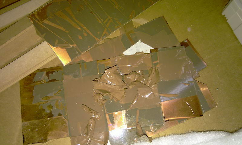

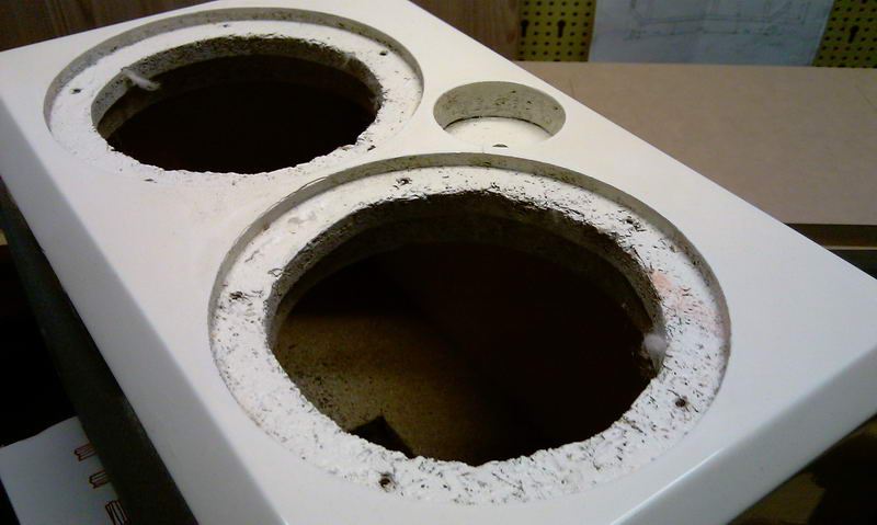

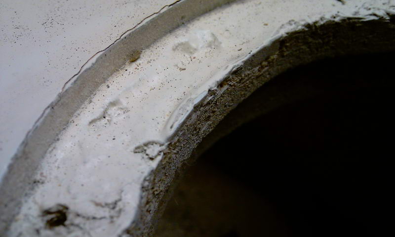

                            • 5972
                            Es gibt LS wo die Chassis eher dringend hätten gedichtet werden müssen.
                            Die Woche kam ein CT130Center per Post, das Gehäuse brauchte ich eh nicht, anschliessen ging nicht, weil das Terminal unterwegs gebrochen war.
                            Lachen mußte ich über die Weiche, fliegend aufgebaut auf einem Stück Platine, umbaut mit 0,5 mm Kupferblech, alles isoliert mit Paketklebeband und Montage des Kupferblechkästchens ebenso.
                            Irgeendwo unter dem weißen Lack ist auch noch Grantitlack aus der Dose.
                            Mir ging es eh um die Treiber, speziell den einen SC4ND. Die sind aber in Ordnung.
