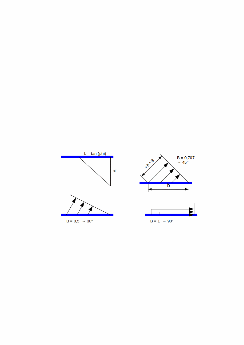

                        Reden wir von dem selben B wie im Eingangspost?
                        Da steckt die Frequenzabhängigkeit bereits im Abstand A*tan(phi) eines Kantenelementes von der Achse. B - als Ausdruck der zusätzlichen Verzögerung abhängig vom Abstrahlwinkel - macht nur relativ dazu Sinn.Ich versuche es mal aufzumalen ...
                        ... eigentlich als Sinus des Abstrahlwinkels, oder ich steh mal wieder auf dem Schlauch ...

                          #87
                          Brauchst Du nicht aufmalen, ich weiß was Du meinst. Die "Abstände" hier sind aber nicht Abstände in Metern, sondern in lambda/2pi. Bedenke, dass der äußere Kosinus eine Wellenlänge weiter wieder den gleiche Phase hat.
                          Bei der doppelten Frequenz verdoppeln sich A, B und C. Das macht die Sache so häßlich, sonst müsste man das Integral nicht 720.000 mal berechnen.
                          P.S.: Wo steht denn was von A*tan(phi)?

                            #88
                            Überschnitten.
                            Ahh - verdammt - ich hab die ganze Zeit mit einem A vor dem tan gerechnet.
                            ... gäbe aber Sinn - B wäre dann der Sinus eines Abstrahlwinkels - der in der Formel nicht explizit auftaucht.
                            ... der aussere sin bzw cos sind doch nur, um die Real- bzw. Imaginäranteile getrennt aufzusummieren ... also boxsimintern mag die Geometrie klar sein, mir grade nicht.
                            Zuletzt geändert von ropf; 03.12.2017, 00:13.
                              • 5688
                              #89
                              Die Geometrie ist:
                              A ist der Abstand von Chassismitte bis Kante
                              B wird <>0, wenn sich die Entfernung zum Mikro mit der Position auf der Kante ändert und
                              C verschiebt die ganze Kante.
                              Die Dimension von A, B, C ist aber nicht Meter oderZeit, sondern Phasenwinkel. A wird um 2pi größer, wenn eine Wellenlänge mehr zwischen Chassismitte und Kante passt.
