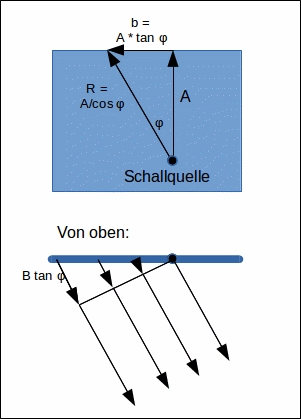

                  Hier mal ein anderer Versuch das Integral auf Pythagoras usw. umzuformen:
                  Ich bin mir nicht sicher, ob das richtig ist und ob es richtig ist, entlang b zu integrieren, deswegen habe ich mir die partielle Integration erstmal gespart. Ein Integral mit dr ohne Winkelfunktionen bzw. Abhängigkeit von phi läuft auf Pythagoras hinaus, also müßte db schon richtig sein. Aber da gibt es dann wohl das Problem mit der Verteilung der Stützstellen entlang der Kante.

                    B und C sind von der Mikrofonposition abhängig.
                    Gilt das auch für die Entfernung? Dann hab ich noch irgendwas nicht kapiert.
                    Nach meinem Verständnis repräsentiert B*tan(phi) die Entfernungsdifferenz eines Punktes auf der Kante zur Primärschallquelle - für eine Mikrofonposition im Unendlichen:
                    Helft mir mal auf die Sprünge, bitte.

                      Nein, alle drei Terme zusammen geben die Entfernungsdifferenz an, zumindest solange das Mikrofon unendlich weit entfernt ist. In der Zeichnung von oben sollte es kein phi geben. Deswegen hatte ich gefragt, ob in B der Mikrofonwinkel enthalten ist.
                        • 5687
                        @ropf: Es gibt nur Mikrofonpositionen im Unendlichen. B*tan(phi)+C ist die Laufzeitdifferenz zwischen einem Punkt auf der Schallwandkante und dem Direktschall.
                        @Mr.E: Je nachdem um welche Kante es sich handelt steckt der Mikrofonwinkel entweder in B oder in C. Für horizontale Mikrofonpositionen steckt er für die Ober- und Unterkante in B und für die Seitenkanten in C.
