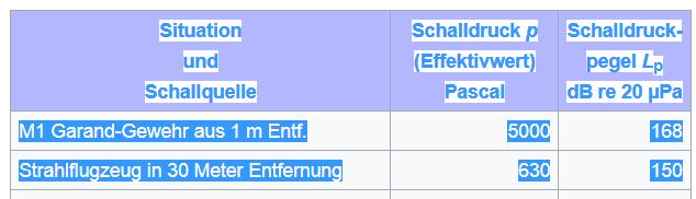

            Neeehe, bin ich nicht! Falls es nicht aufgefallen ist: Ich störe mich am wording, nicht daran, dass ihr Recht mit der Definition habt. Aus Deinem wikipedia-Link:
            Tabelle: Schalldruck und Schalldruckpegel diverser Schallquellen
            Ich verwende ungern Begriffe wie magn. Induktion oder elektr. Erregung. Beides sind Flussgrößen bezogen auf eine Fläche (Flussdichten):
            Wb/m²=Vs/m²=T
            As/m²=C/m²
            Der Druck ist die auf die Fläche bezogene Kraft. Der (absolute!) Druck muss mit 1/r² Abnehmen der Schall(druck)pegel mit 1/r wg. der bescheuerten dB Pegeldefinition....d'accord. Wär man bei der Angabe von Zehnerpotenzen (10² 10³ etc.) geblieben, hätte man sich die ganze Bel-Orgie sparen können...

              #66
              Nur dass hier die flächenbezogene Flussgröße die Schallintensität I ist (in W/m²), und p ~ Wurzel(I)
              zumindest steht p (als Schalldruck, ohne Pegel) ~ 1/r in jedem Lehrbuch.
              Mit dem wording geb ich dir recht.
