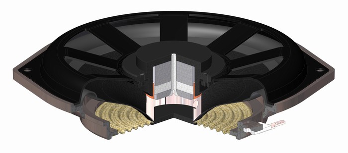

                Der Typ, der die Typenschilder vorne auf den WF 130 ND aufgeklebt hat, muss um den Block gejagt werden.
                Ich gehe mal davon aus, dass du den leicht schief angebrachten Aufkleber meinst, da habt ihr uns erwischt. Da hatte tatsächlich der gute Mann einen schlechten Tag. Ich werde das noch auf dem Bild begradigen.
                Die Position des Aufklebers ist aber korrekt. Aufgrund des inversen Aufbaus soll der Aufkleber hier angebracht werden.

                Das Hauptaugenmerk des WF 130 ND war tatsächlich zunächst der Automobil- und Caravanbereich. Allerdings könnte man sich auch gut ein Heimkino mit flachen Wandlautsprechern vorstellen. Die Parameter wurden dafür sehr brauchbar ausgelegt. Ich denke, dieses Modell ist nichts für den Massenmarkt, wird aber als Problemlöser sehr gut genutzt werden können.
                Der endgültige Preis hat mich am Anfang ebenfalls etwas schockiert, muss ich ehrlicherweise zugeben. Wenn man allerdings weiß, wie viel Neodym dort verbaut werden musste, damit alles so funktioniert und die Parameter entsprechend passen und man auch noch den derzeitig extremen Preisanstieg des Rohmaterials Neodym sieht, erklärt sich relativ schnell der hohe Preis.
                Hier mal ein Bild, wie der WF 130 ND aufgebaut ist:

                    Danke für die Schnittdarstellung.
                    Ich nehme meinen Einspruch wegen dem Aufkleber zurück.
                    Doch abknibbeln.
