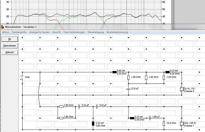

      Glaube von Bass ist genug da
      Bin grade am betellen von den Weichenteilen.
      Es geht um die Spulen. Du hast geschrieben das die 0,6 Spulen eventuell bei Lauthören etwas zu warm werden.Aber die mit 1mm Durchmesser von Mundorf haben andern Wiederstande.Hab das mal in Boxsim eingegebn und da wird der F-Gang etwas lauter aber die Phase verschiebt sich. Verschlimmverbessere ich das jetzt ? Lieber bei den Visatonspulen bleiben ?
        • 28802
        Durch die Teilaktivierung wird der MT etwas leiser, das gleichen die Spulen mit geringerem Widerstand aus. Du solltest sowieso messen, denn mit einem anderen DSP als meinem kann man nicht alle Einstellungen übernehmen.
        Der 1 Ohm-Widerstand kommt auch raus bei teilaktiv. Wenn man die bei Visaton gemessenen Werte nimmt und auf teilaktiv simuliert, ergibt sich das:

          Danke werden dann alle Mundorf Spülen in 1mm bestellen.

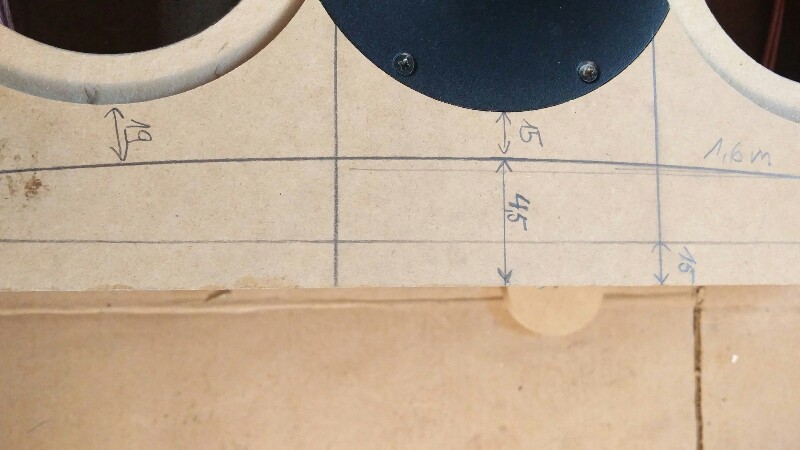

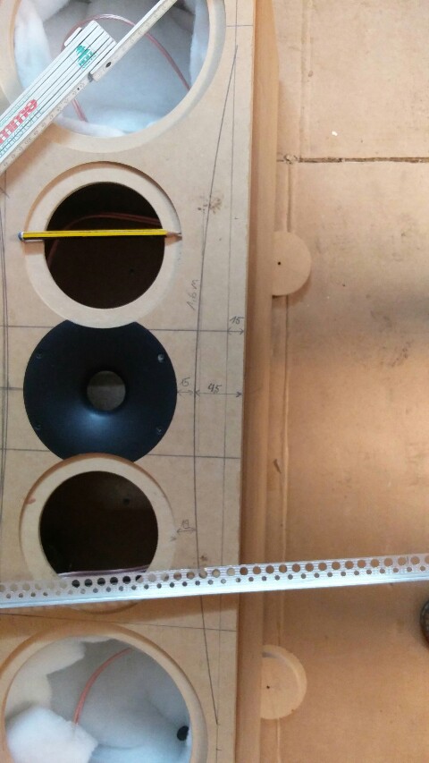

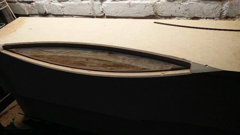

          Hab heute die Fasen mit den Radius von 1.6m tiefe 45mm gezeichnet.
          Sind die Abstände zu dem WG und Al schmal genug ?

            Alles ok. Mundorf baut Spülen? Oder hat dich Erdogans langer Arm erreicht?
            Die MT bekommen schon einiges an Leistung ab und somit auch die Spulen, die dann warm werden und den Widerstand verändern. Auch muss der Verstärker etwas mehr liefern. Die dickeren Drähte kosten ja nur wenig und du bist auf der sicheren Seite.
              • 28802
              Du weißt aber sicher, dass du ein DSP mit 4 Kanälen brauchst?

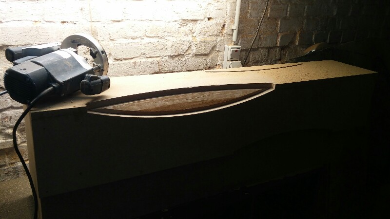

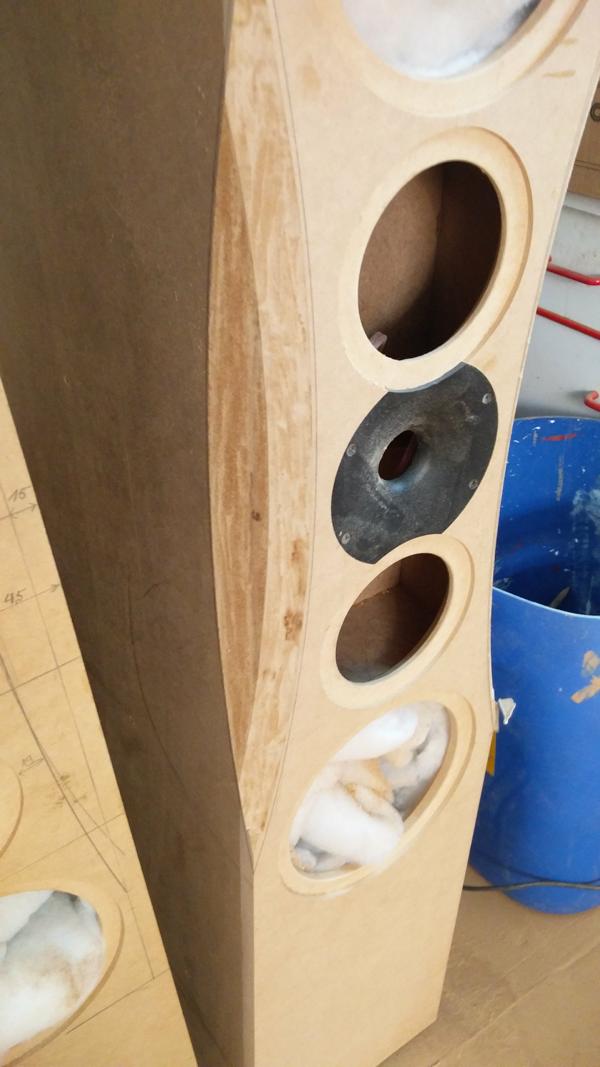

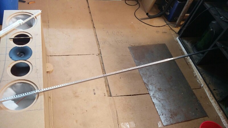

                  Wegen der Schablone habe ich mir bissel gedanken gemacht wie ich das so am besten machen kann. Hab mir zwei Stück gemacht und diese zusammen geklebt.
                  Dann bin ich mit der OF stück für stück entlanggegangen.
                  Die Fase war in ca 30 min fertig. Dafür habe ich für die Schablone ca 6 Stunden gebraucht bis alles passte.
                  Nur noch bissel glatt schleifen
                  Zuletzt geändert von Kreni; 25.11.2017, 16:18.

                      • 28802
                      Gut gemacht.
                        • 5953
                        Ja, finde ich auch.

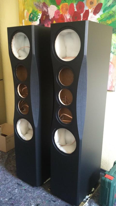

                            Gestern und Heute mit Warnex Strukturlack schwarz gestrichen
                            Die Tage werde ich die Weiche aufbauen.
                            Für das Mitteltonvolumen auch Steinwolle nehmen oder gibt was anderes ?
                            Zuletzt geändert von Kreni; 25.11.2017, 16:19.
                              • 28802
                              Steinwolle zu etwa 2/3 locker einfüllen.

                                Habe den ersten Versuch gemacht mit der Weich. Da sich die Spulen gegenseitig beeinflussen können muss genügend Abstand zwischen den sein. Eingezeichnet sind die Spulenabstände.
                                Habt ihr Verbesserungen für die Weich?
