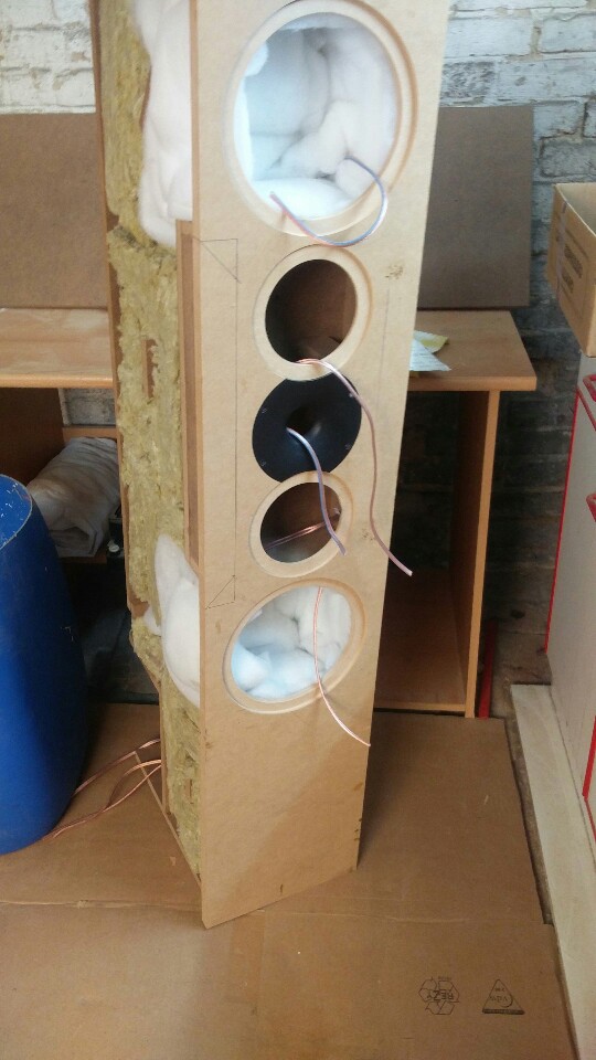

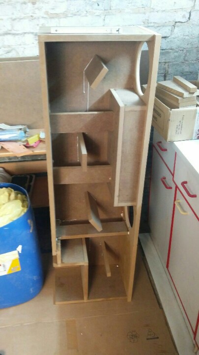

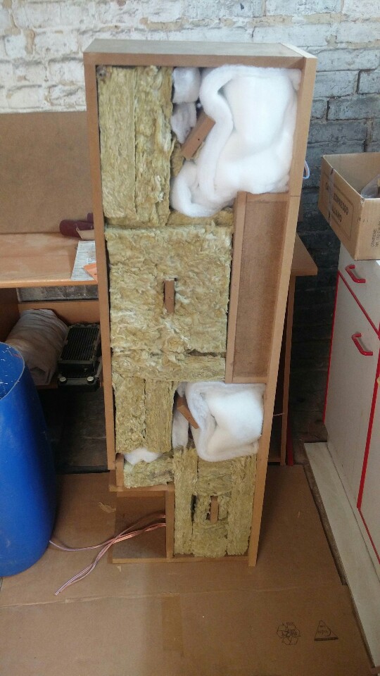

    Bin grade am bauen von einer Concorde WG CB Teilaktive. Das Gehäuse ist fast fertig. Es fällt nur noch die Seitenplatte. Bevor ich diese anleime habe ich da noch Fragen zu Dämmung. Kann man die ganze Box mit Steinwolle voll stopfen oder ist das zu viel des guten ? Besser nur die Wände und innen mit mit Visaton Dämmung ?
    Wie ist das noch mit dem Fliesen reinkleben lohnt sich der Aufwand ? Wenn ja wie befestige ich diese ?
    • 28847
    Normalerweise kommt die "Füllung" erst rein, wenn die Box fertig ist. Meinst du den TT-Bereich? Den kannst du locker komplett mit Steinwolle füllen. Fliesen sind dort nicht nötig, wird ungeheuer schwer und mehr Streben sind sinnvoller.

      Genau in das TT- Volumen. Es ist viel leichter die Box zu füllen wenn eine Seite noch offen ist. Gibt nicht so eine Staubentwicklung.Hab nur die Verstrebungen nach Visatonvorschlag eingeklebt Recht das ?

        Concorde WG Gehäuse habe ich zwei mal gebaut. Die Streben sollten ausreichen. Habe nichts nachteiliges gehört.
        Viel Spaß bei den geschweiften Fasen, die müssen sein.
          • 28847
          Natürlich kann man alles noch besser machen, also mehr Streben und noch Bitumen-Sandwich oder Alu-Butyl draufmachen. Aber bei einem 3-Weger ist das im TT-Bereich Luxus.

                        Die Box ist jetzt mit Steinwolle vollgestopft. Fürs zusammenkleben fehlt mit

                          Ja, 45 mm. Aber 40 geht auch. Könnte etwas viel Steinwolle sein. Radius 160 ergibt aber wohl etwas wenig Länge der Fase. Siehst du aber bei Anfertigung der Schablone. Dübeln ist für das Anzeichnen aber übertrieben. Klebeband reicht.

                              Steinwolle ist nur locker gefühlt bzw aufgefühlt kann ja dann rausnehmen wenn ich es merke das es zu viel ist.
