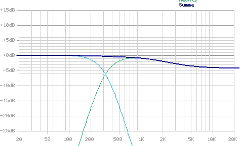

      Der FGang ist ok, mache die 2 Bassbuckel kleiner, hebe unter 40 Hz an, wenn die TT das vertragen und versuche mal so eine Zielkurve:
      Wie stark der F-Gang zu den Höhen fällt (gerade) musst du testen, da raumabhängig.
      Um 200 Hz kannst du etwas anheben, klingt satter.
        • 28732
        #48
        Wenn die Bassbuckel geringer sind, kann es sein, dass du den Bass etwas anheben musst, vieleicht den gesamten TT-Zweig um 1-2 dB? Probieren.

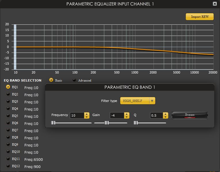

          So sieht es bei mir aus.
          Werde mir die Tage anhören was ich so wegnehme und wieviel.
          Danke
            • 28732
            #50
            Nah dran. Ich habe einige Wochen gebraucht bis zum "Einschalten und die Sonne geht auf". So ist das seit 2012 (nicht zu fassen, wie die Zeit vergeht) bei mir.
