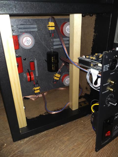

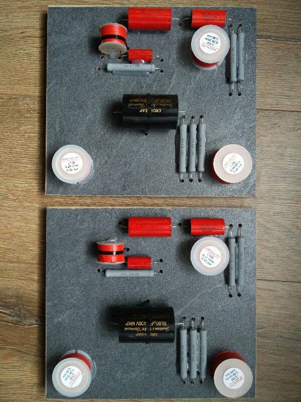

      Auf die Widerstandawerte der Spulen achten - deine 0,33mH-Spulen haben den gleichen Wert, bei walwal´s Weiche sind das einmal 0,2 und einmal 0,6 Ohm !
        • 28415
        Ja, aber die Abweichungen dadurch sind minimal, unhörbar. Und mit 0,3 Ohm im HT-Zweig sogar besser - auf dem Papier.

              So eine ist schon ma bestückt.
              Warte noch auf die XT60 Stecker für die Weiche. Kommt nächste Woche hoffe ich.
              Morgen mache ich die andere soweit fertig.

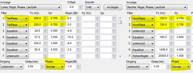

              Es ist noch nicht so weit aber wie soll ich den TT zu MT trennen ?
              War das nicht um sie 300hz mit 24db ? Jürgen kannst Du deine Werte Posten. Damit ich erstmal eine Orientierung habe.
              Zuletzt geändert von Kreni; 25.11.2017, 16:21.
                • 28415
                So mache ich das. Wobei unterschiedliche Geräte unterschiedliche Ergebnisse ergeben können.
                Gelb sind die Trennungswerte 2 x 12 macht 24 dB LR4 gleiche Polung. Pegel TT-MT gleich eingestellt. Delay der MT mit 0,2 ms kann sein, muss aber nicht.

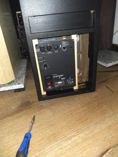

                  Habe heute provisorisch die Weich eingebaut und an mein minidsp Verstärker angeschlossen. Die Übergänge der TT und MT so übernommen. Danke Dir dafür
                  Die Concorde spielt sehr räumlich und klar auf. Stimmen sind sehr schön anzuhören. Der Bass kommt sehr trocken rüber aber bissel zu zurückhaltend.
                  Habe den dann angehoben um 5db aber so richtig will er nicht aus der Box raus.
                  Glaub hab da mit der Steinwolle doch bissel übertrieben. Werd nächste Wochenende 1/3 erstmal rausnehmen.So höre ich erstmal. Vielleicht wird sich noch das einspielen.;

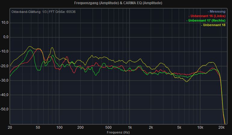

                              Letzte Woche habe ich zwei MiniSDP 125 zu guten Kurz bekommen und gleich eingebaut.Manchmal geht es schneller wie man es denkt.
                              Habe heute paar Messungen gemacht. Die Übergänge habe ich so übernommen wie bei dir Jürgen hat gepasst .Rot ist links,grün rechts und gelb ist die gesamt mono Messung.Hab den Frequenzgang zu den höhen etwas abgesenkt.So hört sich besser an.
                              Weis nicht warum bei der mono Messung bei 6,5kHz so ein Einbruch ist, ein Messfehler oder der Grund für meine Höreindruck ?
                              Zuletzt geändert von Kreni; 25.11.2017, 16:23.
                                • 28415
                                Vergiß die Mono Messung, denn wenn nur ein LS eine andere Entfernung zum Mikro hat, tritt so ein Fehler wegen Interferenz auf.
