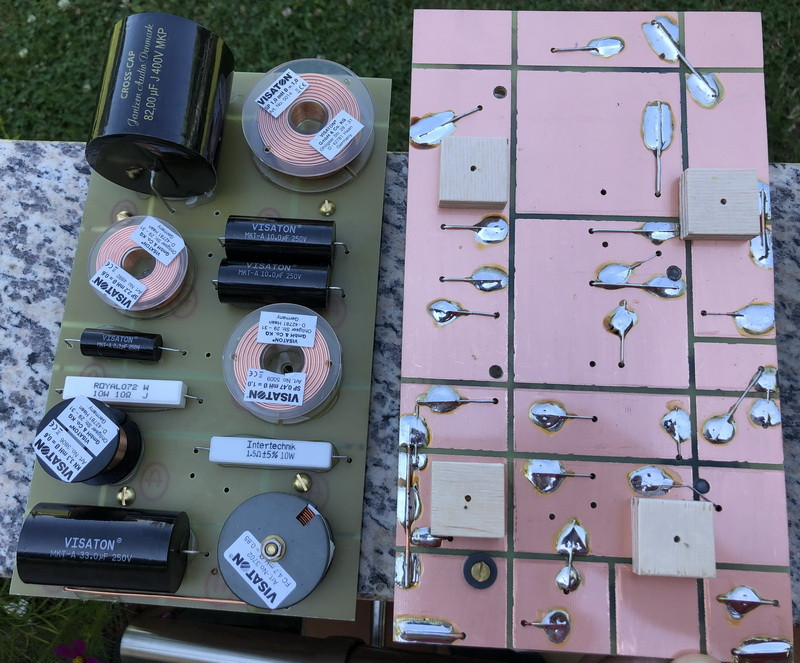

            Zur Zeit baue ich gerade 2 x die Weichen für den Center WG.
            Eine dritte könnte ich später mal für mich bauen, die Platinen habe ich mir direkt mit gemacht, weil ich den Center WG vielleicht mal selber brauche.
            Aber nun zur Frage warum ich das schreibe. Gibt es einen besonderen Grund, warum im Mitteltonzweig der Weiche ein 10er MKT-A und ein rauer 10er Elko direkt nebeneinander sind?
            Mehr Geld ausgeben für 2 x MKT-A macht eigentlich mehr Sinn, oder?
            10er raue Elko finde ich auch nicht wirklich.
            Zuletzt geändert von yoogie; 05.07.2022, 09:04.

              #51
              Hallo Jörg,
              wenn du "einigermaßen gute" 20µF brauchst, und aus dem "Visaton-Baukasten" was aussuchen mußt, dann landest du genau da. Nimm eine Kombination aus was du hast "irgendwas & was gutes (Folie MKT / MKP)" zusammen halt mit 20µF. Alles wird dann gut !
                • 5935
                #52
                Hallo Klaus,
                22er MKP hätte ich. Aber ich werde dann noch einen weiteren MKT-A10 nehmen und dann ist es eben gut.
                Danke für die (schnelle) Antwort
                • Lebrichon
                  • 20.06.2008
                  • 292
                  #53
                  Hi Jörg,
                  um ehrlich zu sein, weiß ich leider nicht mehr, warum da zwei unterschiedliche 10 µF aufgeführt sind. Ich hatte gerade vermutet, dass im Weichenschaltplan ein falscher Kondensator aufgezeigt ist. Das ist aber nicht der Fall. Die Weiche stimmt. Puh... Glück gehabt
                  Es kann nur sein, dass ich die Bezeichnung aus Versehen falsch geschrieben habe. Man muss nicht zwei unterschiedliche Typen nehmen. Du kannst auch zwei gleiche benutzen.

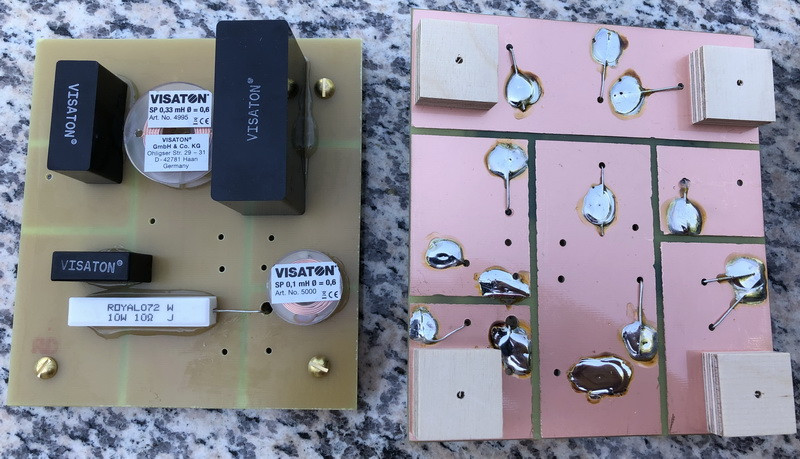

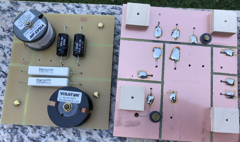

                      #55
                      Mir ist immer noch völlig schleierhaft, wie Visaton diese aufwändige Weiche auf drei kleine Platinen montiert bekommt. Habe über eine Stunde nur am Mitteltonzweig gegrübelt, ist jetzt fertig geplant. Muß nur neue Platinen bestellen, die sind diese Woche verarbeitet worden.
                        • 5935
                        #56
                        Hier das Endergebnis.
                        Klicke auf die Grafik für eine vergrößerte Ansicht  Name: Center WG HT Zweig.jpg Ansichten: 0 Größe: 131,2 KB ID: 703318
                        Klicke auf die Grafik für eine vergrößerte Ansicht  Name: Center WG MT Zweig.jpg Ansichten: 0 Größe: 188,9 KB ID: 703319
                        Klicke auf die Grafik für eine vergrößerte Ansicht  Name: Center WG Bass Zweig.jpg Ansichten: 0 Größe: 122,8 KB ID: 703320
                        Klicke auf die Grafik für eine vergrößerte Ansicht  Name: Im Karton.jpg Ansichten: 0 Größe: 199,2 KB ID: 703321
                        Einbaufertig mit allen Kabeln.
                        Bin echt gespannt, wie sich das Teil anhört, das konnte ich nämlich noch nicht.
